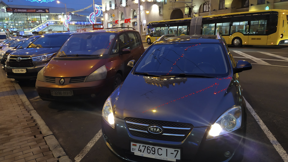

Заскрипела моя телега, пр вывороте руля.
Хз что это, есть подозрение что это стойка стабилизатора, ну либо опорники, и рейка.
Ссылка на видео
Скрип при вывороте руля
Пробег: 231 000 км
KIA Ceed 2008, двигатель дизельный 1.6 л, 115 л. с., передний привод, механическая коробка передач — наблюдение

Не нашли причину?
Нашёл
Стойки стабилизатора
Был подобный скрип менял втулки и стойки стабилизатора.
На шаровую похоже надо смотреть
Опорники!
опорник 100%. Рукой можно за пружину держать, а другой руль крутит. Туда много влаги и песка попадает зимой
Пружина не щёлкает, в этом то и прикол, только немного вибрация по правой
Так легко же с кем то проверить, один крутит, один рукой щупает.
Пробовали, отчётливо слышно что внизу где-то, хотя может просто передается так, за пружину держал, немного вибрация только
Внимательно осмотреть пыльники рейки, особенно правый. Скрип именно из рейки будет… Опорники щёлкают…
У меня пыльник порвался зимой, когда вокруг него набился снег, оттаял-замерз и в хлам разорвался пыльник. Вода попала на вал. Скрип при повороте руля был дикий.
А сколько шаровые не менял, скрипа никогда не было, только стук.
