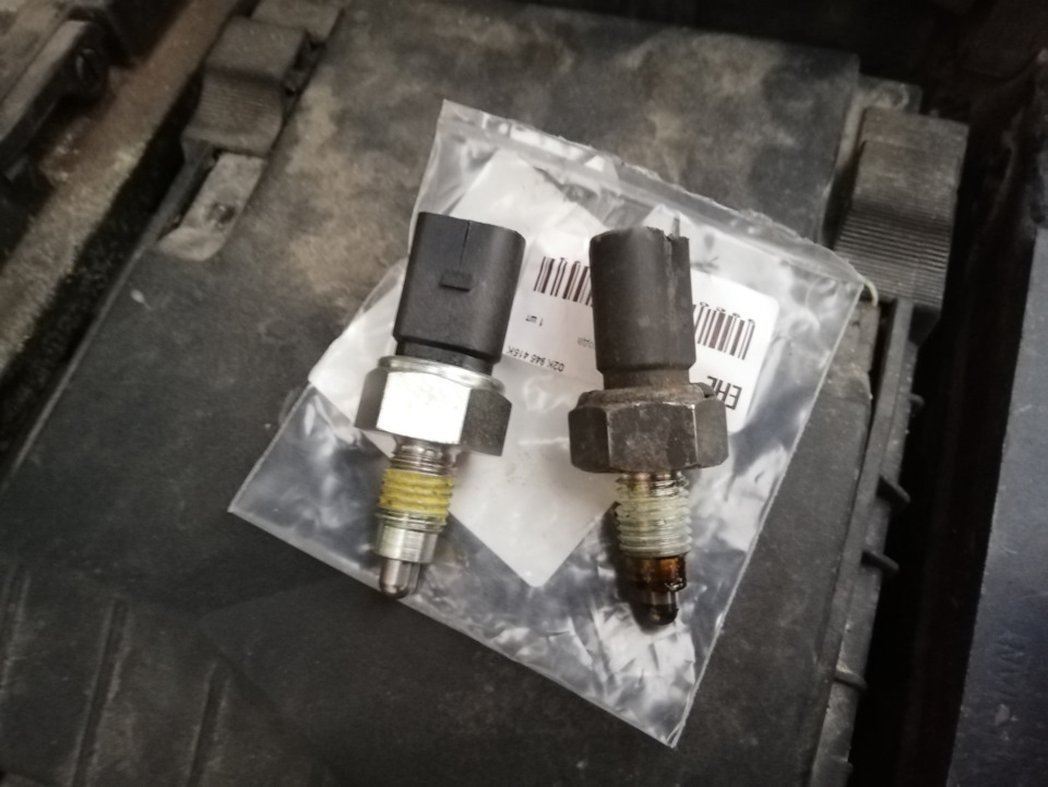

Вариантов оставалось два. Либо проводка, либо датчик на кпп (лягушка). Прозвонить не смог. Мультиметр мой накрылся еще прошлой зимой, а новый нормальный купить никак руки не доходят, да и требуется он не так часто. Было решено брать датчик. Оригинал по вин коду заказывать не стал, цена кусается (около 6к рублей), да и ждать его дольше. Заказал замену, но тоже ВАГ. Кому интересно, арт. 02K945415K. Он обошелся примерно 1200р.

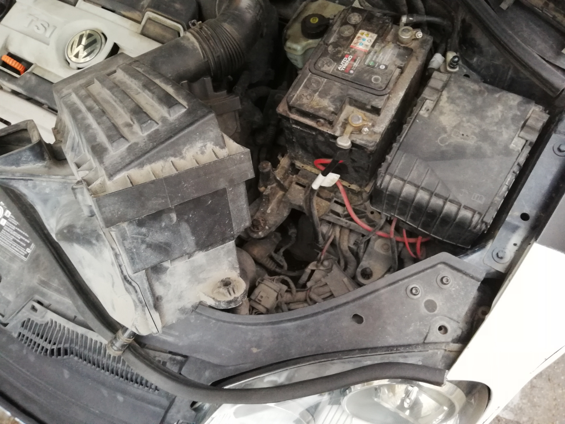

Делается все очень просто. Нужно снять корпус воздушного фильтра и под ним на кпп мы увидим этот датчик.
Снимаем фишку и, вооружившись ключом на 22, выкручиваем датчик.
Новый закручивать нужно очень аккуратно и сильно не затягивать, т.к. у них довольно слабая резьбовая часть и при затяжке он просто ломается пополам. В итоге резьба в коробке, а датчик в руках. Деньги на ветер и лишние мучения при извлечении резьбовой части.
В моем случае все прошло хорошо, хоть и менял сам в первый раз. Задний ход светит, руки целые и нервы тоже, так что результатом доволен. Всем ни гвоздя, ни жезла и удачи на дорогах!
