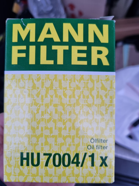

И поскольку пробег гласил, что требуется ТО, а шарканье помпы тонко намекало на то, что в этот раз маслом и фильтрами дело не закончится. Было решено провести комплексное ТО. К тому же, после ДТП (было еще в 2017 году) у меня было плохо с обогревом заднего стекла (проводка проложена не правильно и на скрутке), было решено приобрести оригинальную проводку, и проложить её, как это положено по заводу. [сразу поясню — найти отдельно проводку и (или) за вменяемые деньги практически не реально — поэтому было принято решение купить б/у дверь в сборе. Поиск на сайте бесплатных объявлений показал, что если потратить немного времени, то можно купить дверь в сборе дешевле чем отдельно крышка багажника — я свою взял за 7500 (повезло)].

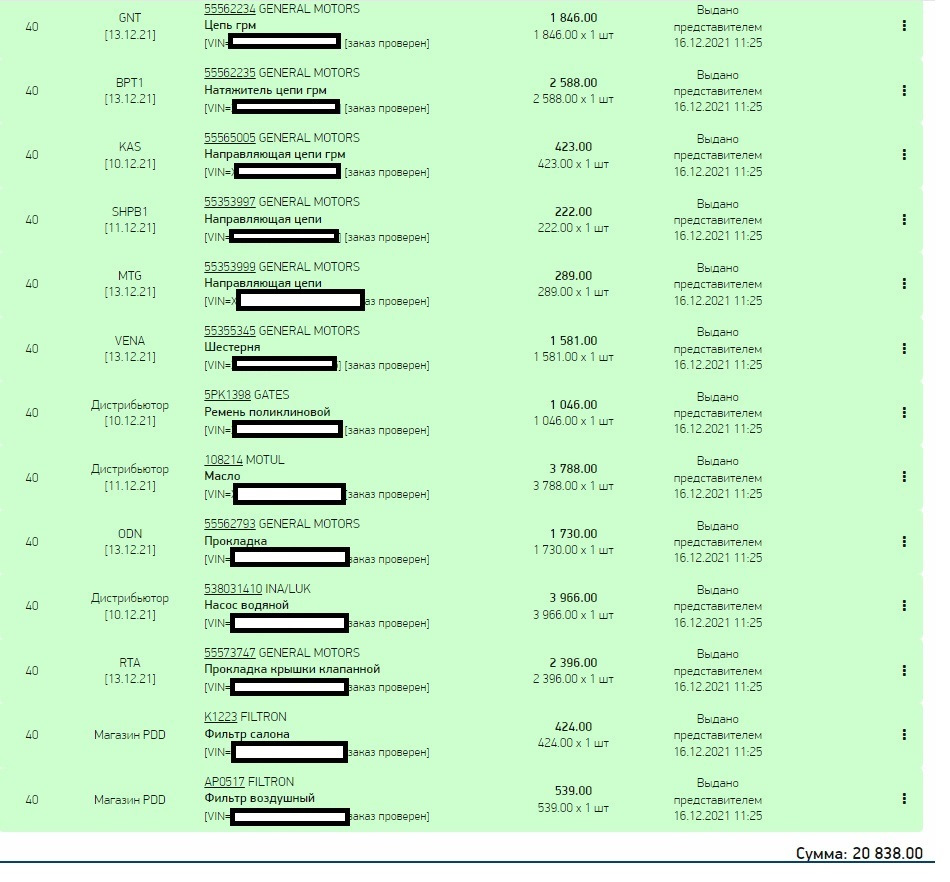

Оценив масштаб и определившись с работами сделал заказ:
В последствии оказывается заказал не всё. Но, поскольку все работы проводили в GM восток. То Евгений (крепкого ему здоровья), помог с тем, чего не хватало.

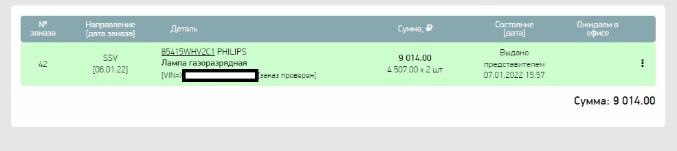

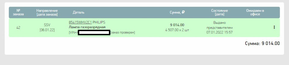

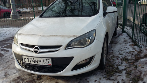

На последок, ну что бы устроить полное комбо — заменил уставшие лампы. Ксенон ксеноном, но когда ты слепой это плохо. Лампочки на моём авто не стали фиолетовыми, а просто стали светить очень тускло, насколько тускло? — да у рефлекторной фары свет был лучше. И поскольку мои основные поездки приходятся на темное время суток, то решение было однозначным.
Заменил лампы сам — за полчаса поменял обе. При замене левой лампы, понял насколько я уважаю проктологов)))
P.S. Свет белый. Яркость как у заводских (на мой личный глазомер).
