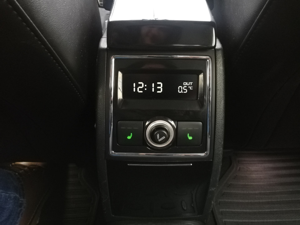

В ввиду того что салон от Superb мне достался с подогревом задних пассажиров но не смог я усидеть на жопе ровно не внедрив его функционал машины.
В этом мне очень помог Garilla46 за что ему ну прям поклон до земли, я ему весь мозг выел как он меня её послал ума не приложу. Отвечал на мои как сейчас уже знаю дебильные и элементарные вопросы даже схему подключения мне переделал под сидения с алькантарой, вообщем если читаешь низкий тебе поклон.
Схема подключения для салона с алькантарой
Далее вопрос встал в кнопках на включения обогрева, на разборке нашёл заднюю консоль с кнопками и экраном от того же Superb и решил замутить экран в свой функционал, пожертвовав при этом вожлуховодам задних пассажиров (воздуховод оставил с мыслях что задние пассажиры будут жаловаться на холод в салоне, но пока все ГУД обогрев включили ногам тепло, вообщем экран пока на своём месте).
Функционала конечно мизер, время и температура за бортом но все же как мне кажется веселее. Подключение экрана простое 4 провода два на can шину, один плюс (вел на отдельный предохранитель 5 А после зажигания) и масса.
Вообщем теперь все работает как надо а я получил ещё один + к максимальной комплектации Октахи. Всем Бобра.

Проводку от переднего пассажирского где протягивали до блока предохранителей?
Часть от суперба к октаховскому подлотнику без допиливания встает?
Нет
всю консоль нужно от суперба ставить?
Для чего? Что поставить экран?
Подогревы задние подключаю, думаю как сделать кнопки)
От октахи я в своё время не нашёл поэтому и ставил от супа. Но всю консоль менять ради этого не вижу смысла тем более её всё равно придётся пилить.Лучше делай как в отчёте
Не подскажешь к чему цеплял серо-синий провод (от кнопок) и черно-коричневый (с блока обогрева)
А что с дефлекторами сделал? В стойки выводить будешь как на супе?
Спасибо

Вот спасибо. Искал как эти часы подключаются.
Да было бы за что
Ооо отлично. Тоже себе такую накладку поставил. Очень актуальная темка
с часами?
Покупал с разборки. Поэтому не знаю что там)) не подключал))) должно быть с часами как я понимаю и темпером. Или там другие варианты имеются?
Часы и температура сверху без вариантов,
а снизу либо подогрев, либо нет
dOoga
Вариантов больше нет только часы и градусник.

Насчет экрана тоже были мысли. Обдув и снизу идет, а дрожать за хрупкие полоски дефлектора не надо.
Но летом конечно с дефлектором лучше. В супербе все-таки на стойках есть обдув.
Кстати, были мысли и насчет их внедрения.
Можно переделывать зима-лето вместе с резиной переобувать))).
Есть такой вариант )))
Подушка просто лежит? Или переделывал крепления?
Задние крючки одел, а передние уши от сидений срезал и просто лежит, жопой ерзал ни куда не двигается сидит мертво. Ёлку недавно перевозили нужно было снять диван чуть вынял.
