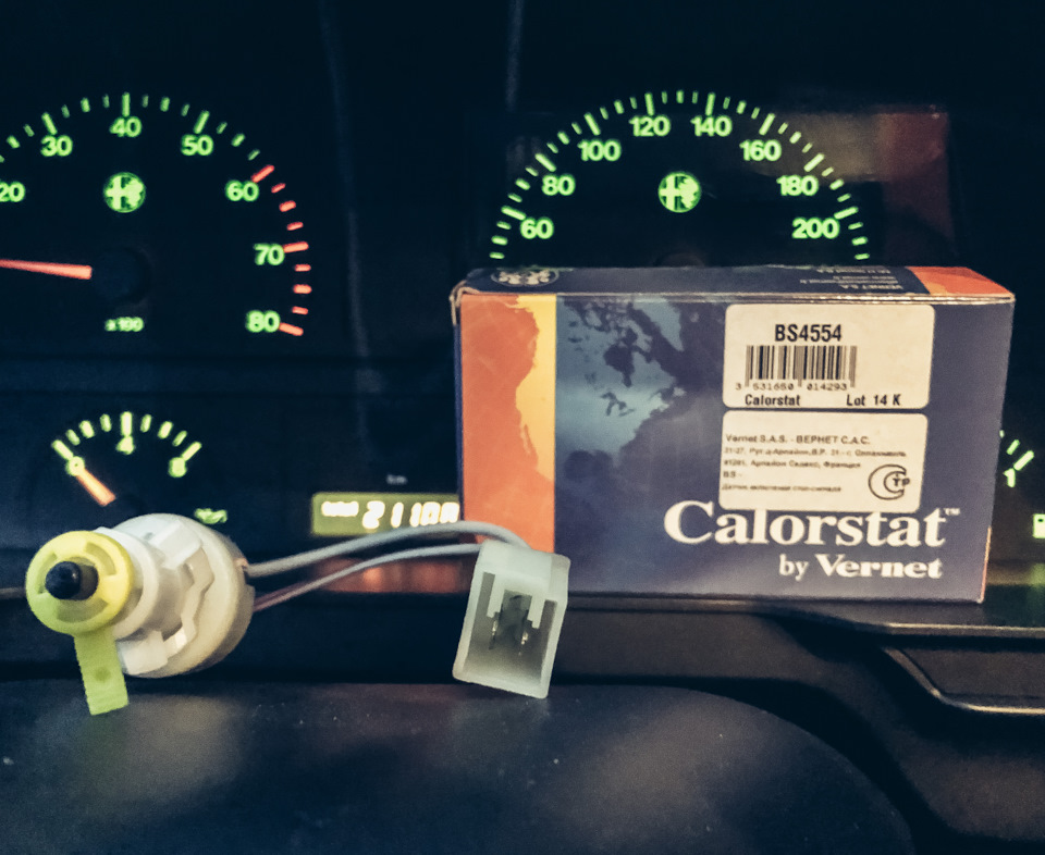

Про салонные ручки я уже не говорю, это классика. Первой сдалась лягушка педали тормоза. Поскольку самодиагностика приборки неисправна, узнал я это случайно при парковке. Путём частного сыска нашел, что привычного от фиат добло в городе не было, как и под заказ пришел отказ, нашел альтернативу
датчик педали тормоза BS4554
В оригинале в схеме датчика был какой то заводской блочок с клеймом Альфы, тут нет, но никак не отражается на работе.

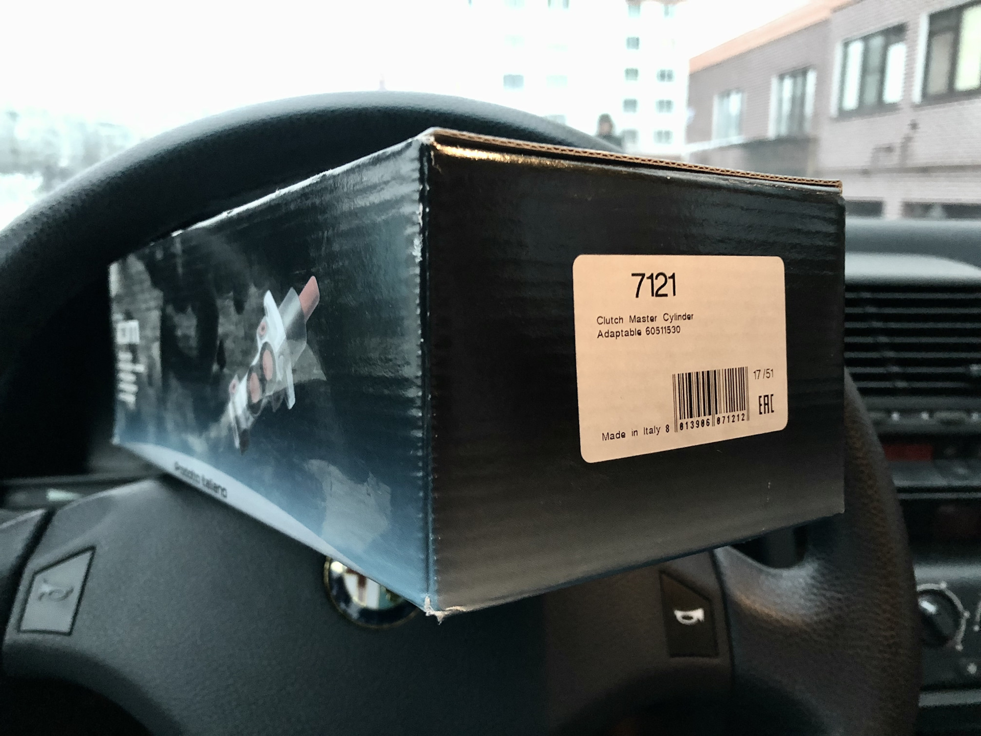

Дальше заметил на новой обуви жирные пятна. Погиб цилиндр сцепления.
60511530 (7121)

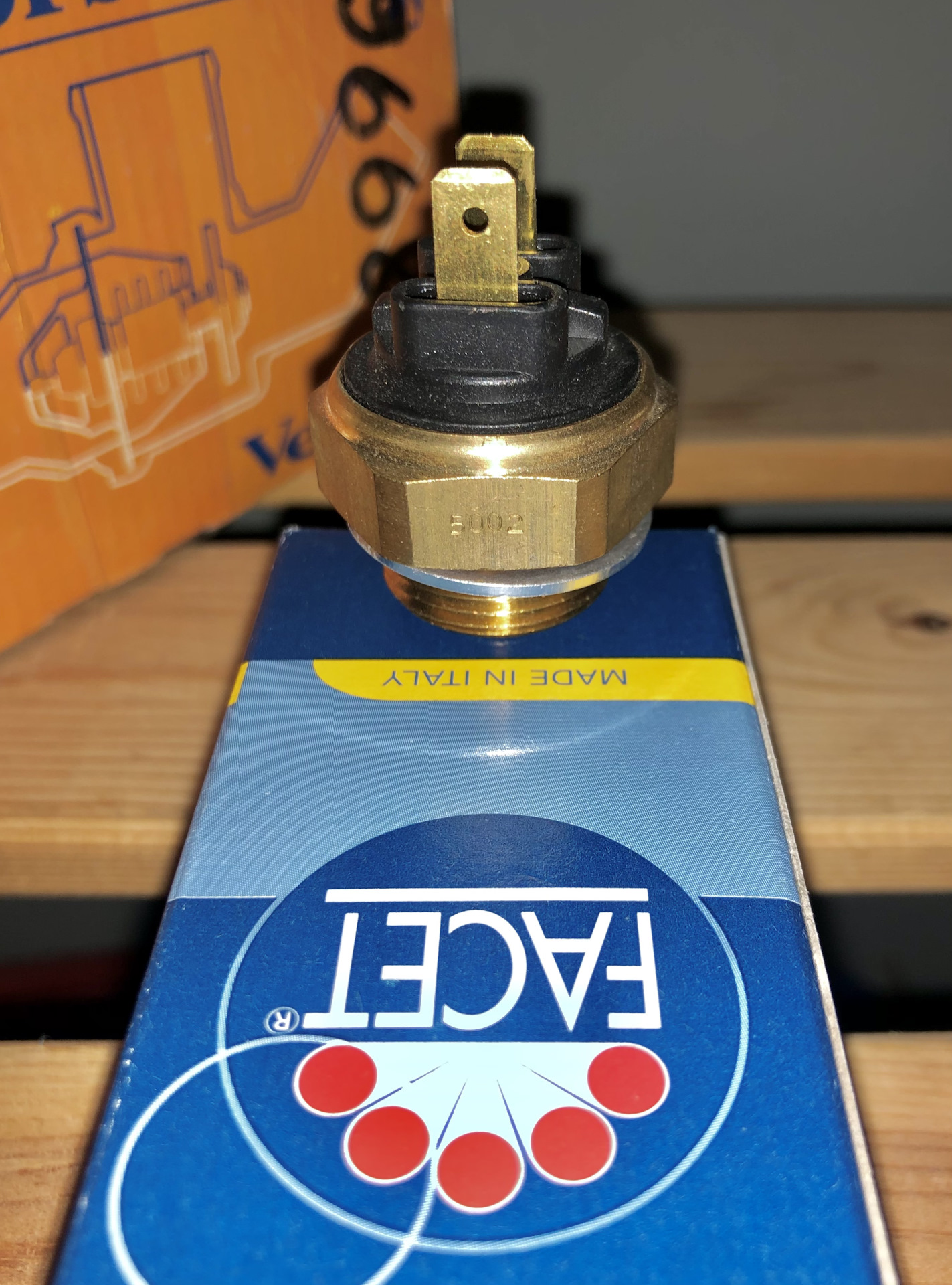

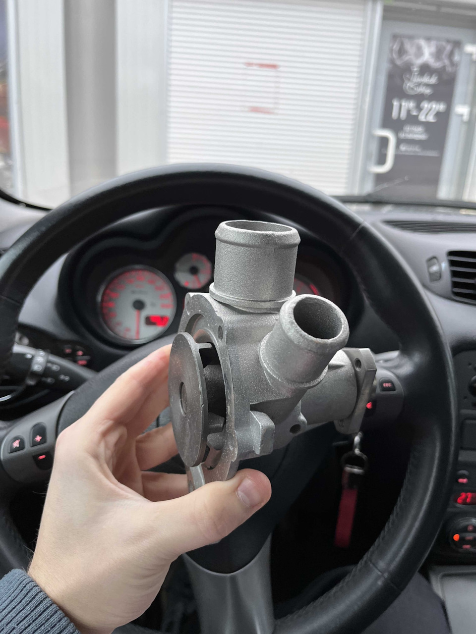

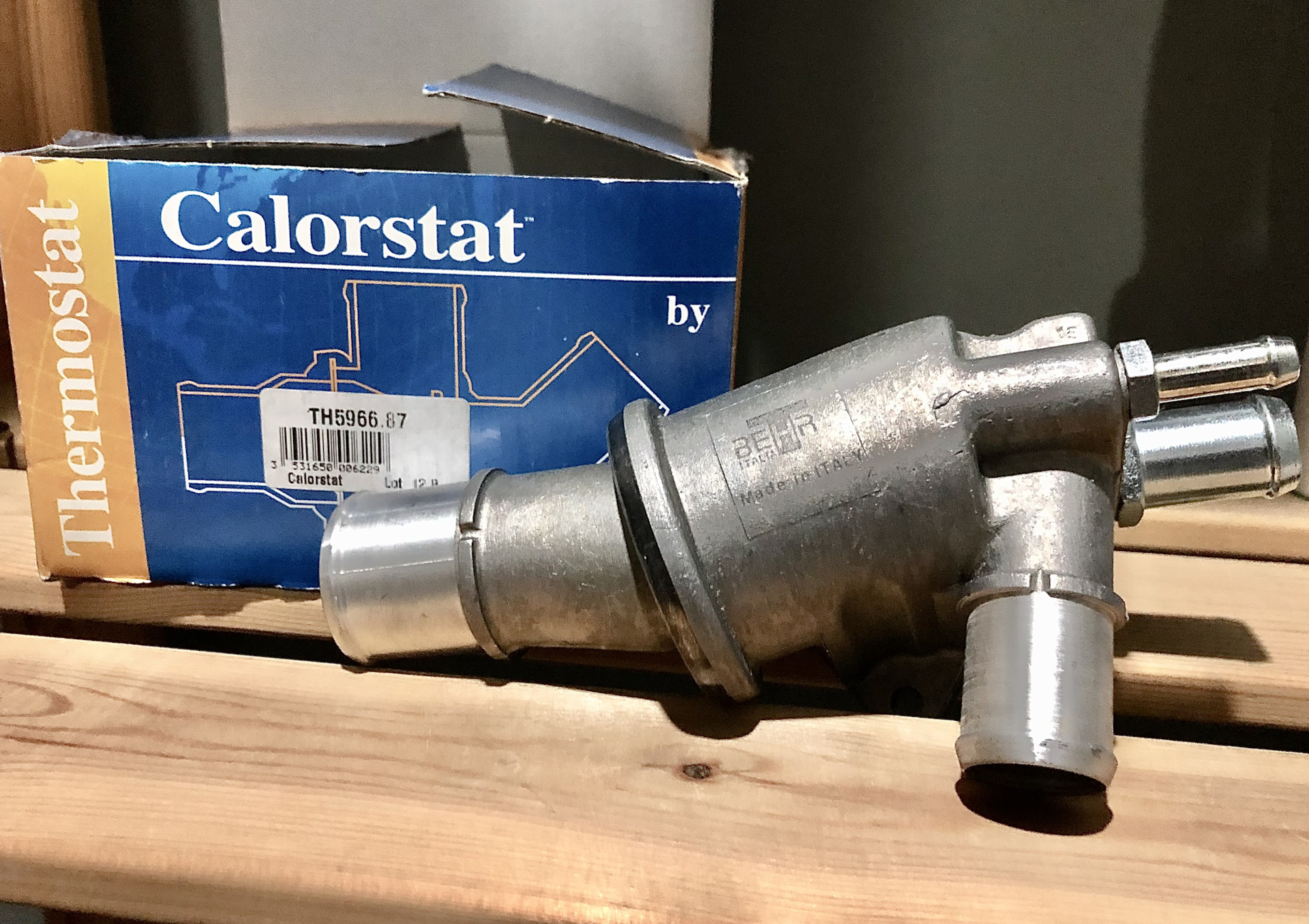

Затем перестал включаться вентилятор — помогла замена предохранителя над радиатором. Помимо этого решил обслужить систему охлаждения — помпа 60597487, термостат ТН5966.87, датчик радиатора 7.5002. В коробкеиз под термостата Vernet оказался Behr.
Старая помпа треснула по корпусу, как выяснилось.

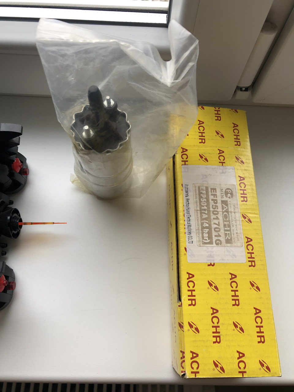

бензонасос EFP501701G

То, что термостат в конце оказался Behr, это просто счастье. Французкий ставил два раза, оба сифонили, как мрази через пол года.
На Гт стоит Vernet, пришлось подновиться с 1 болтом, пока сухо
