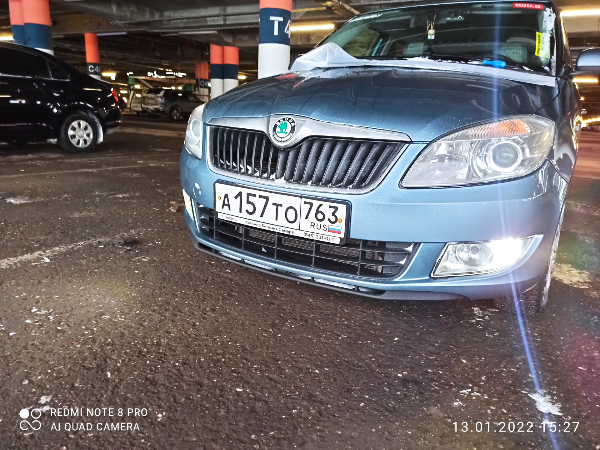

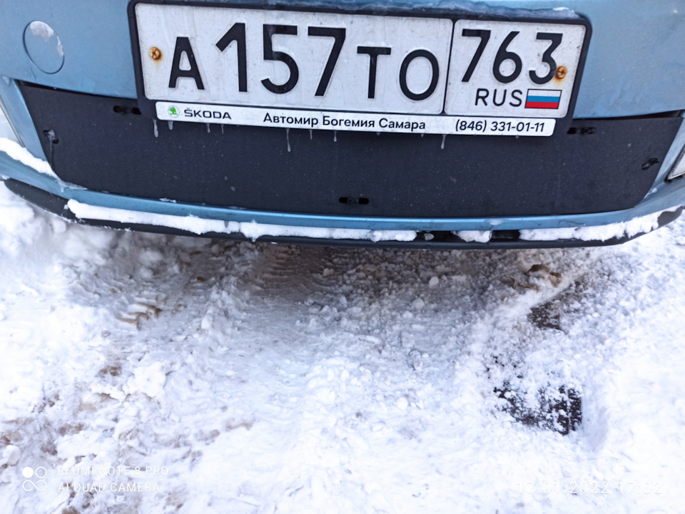

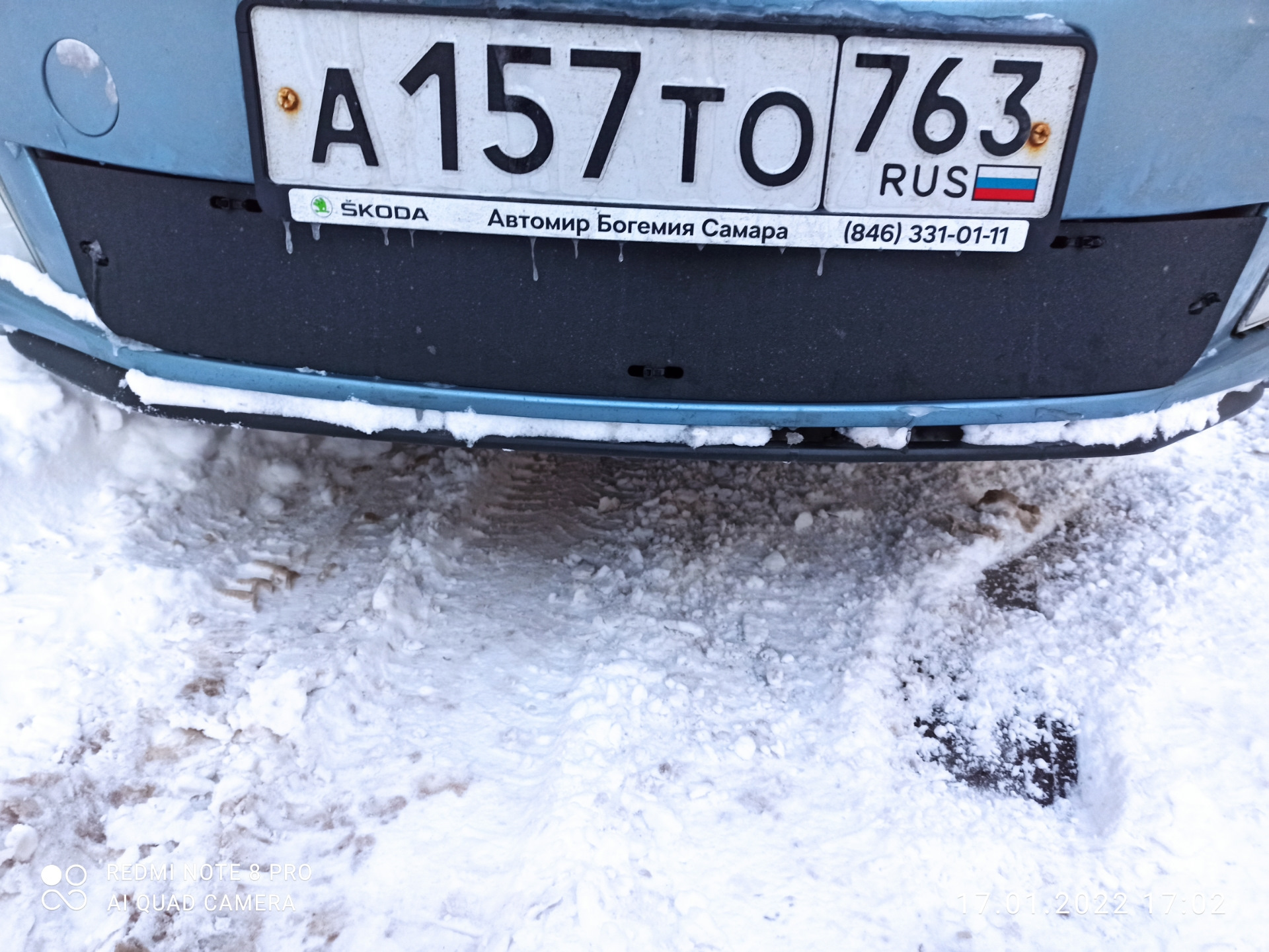

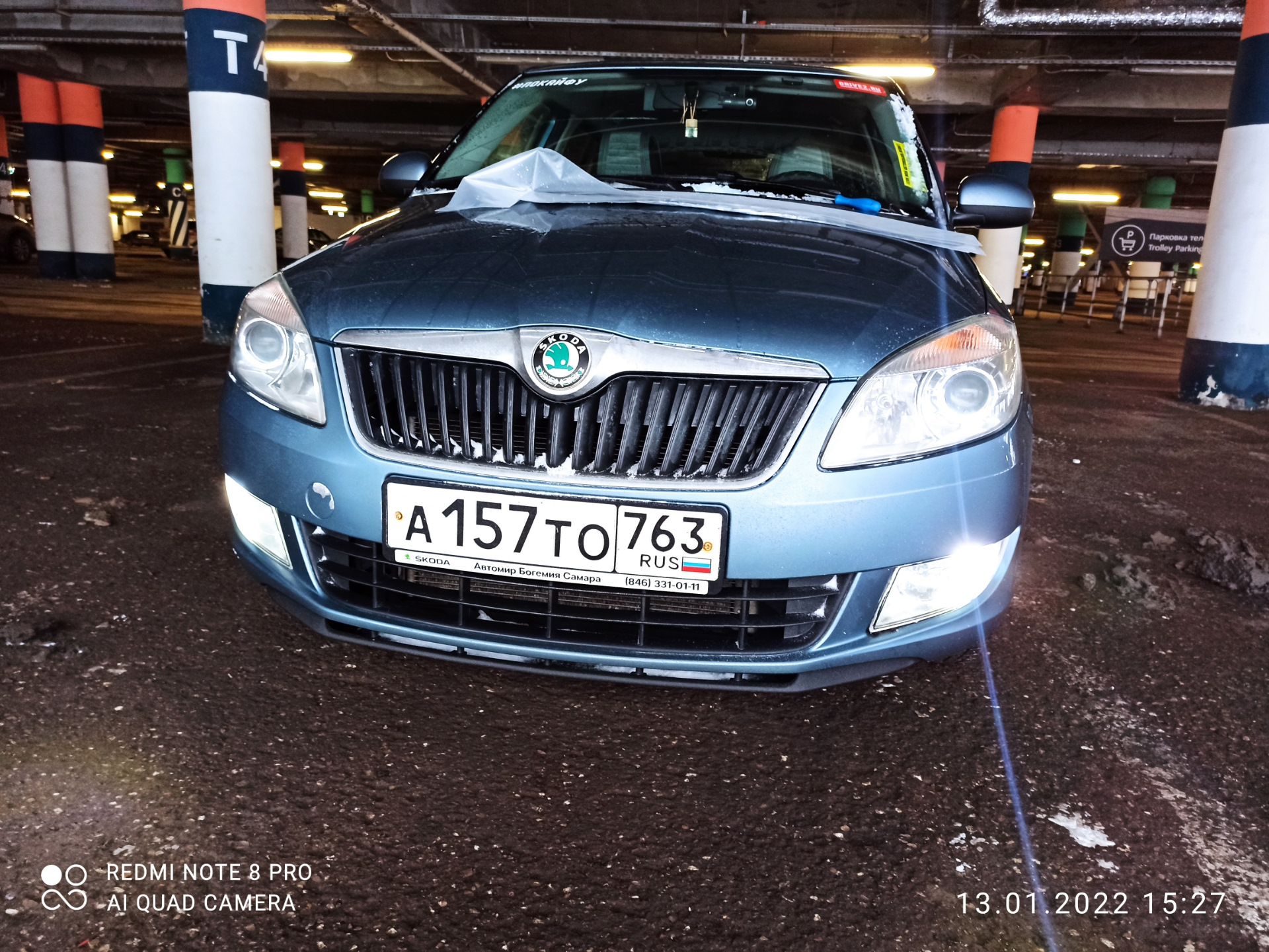

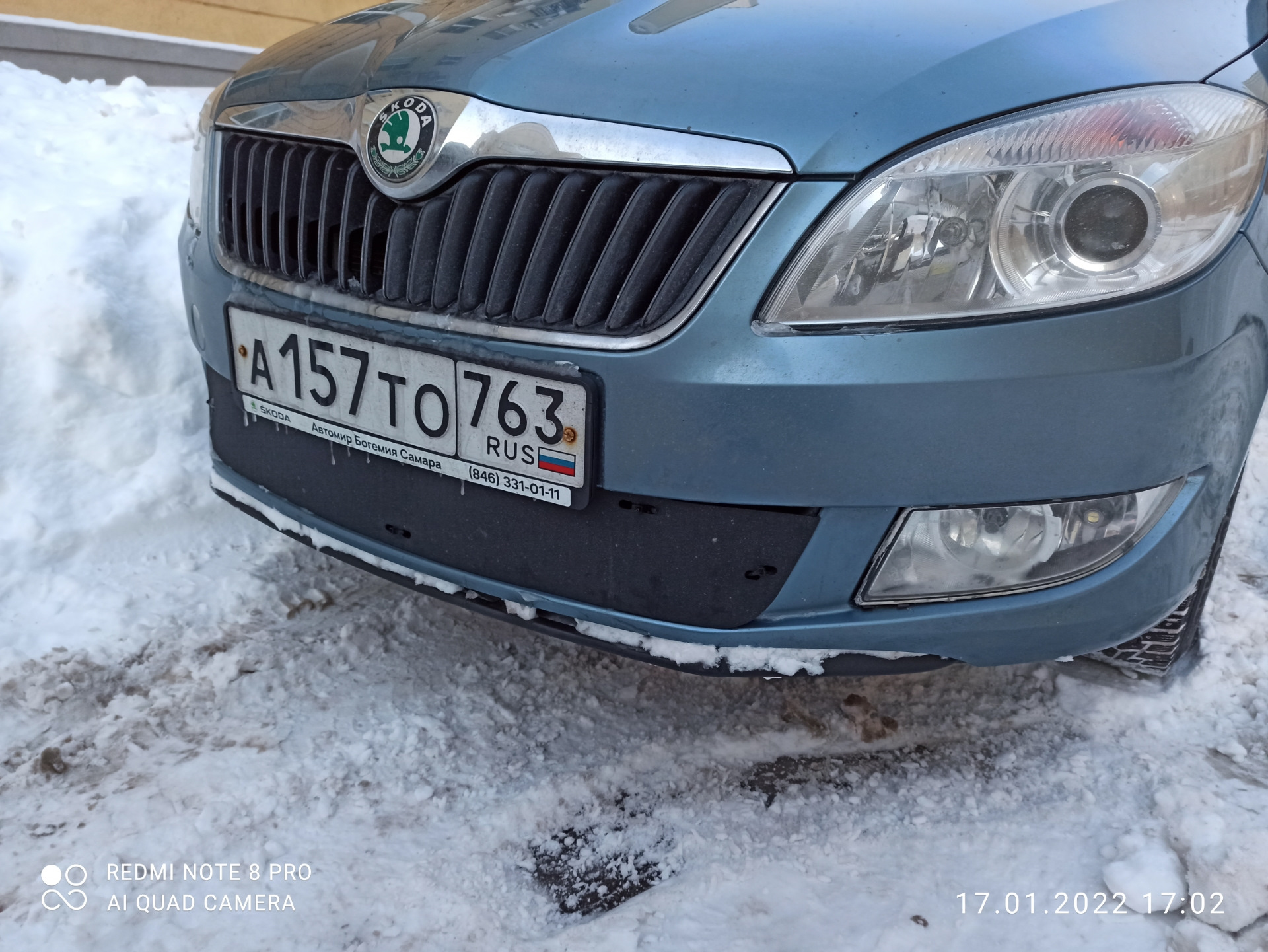

Купил со скидкой на Wildberries пластиковую заглушку передней решетки. Фото из серии — "было/стало". Машина по ощущениям быстрее прогревается и на ходу также идет более теплый воздух из дефлекторов, чем раньше. Выглядит аккуратно, крепится на пластиковые стяжки буквально за 5 минут.

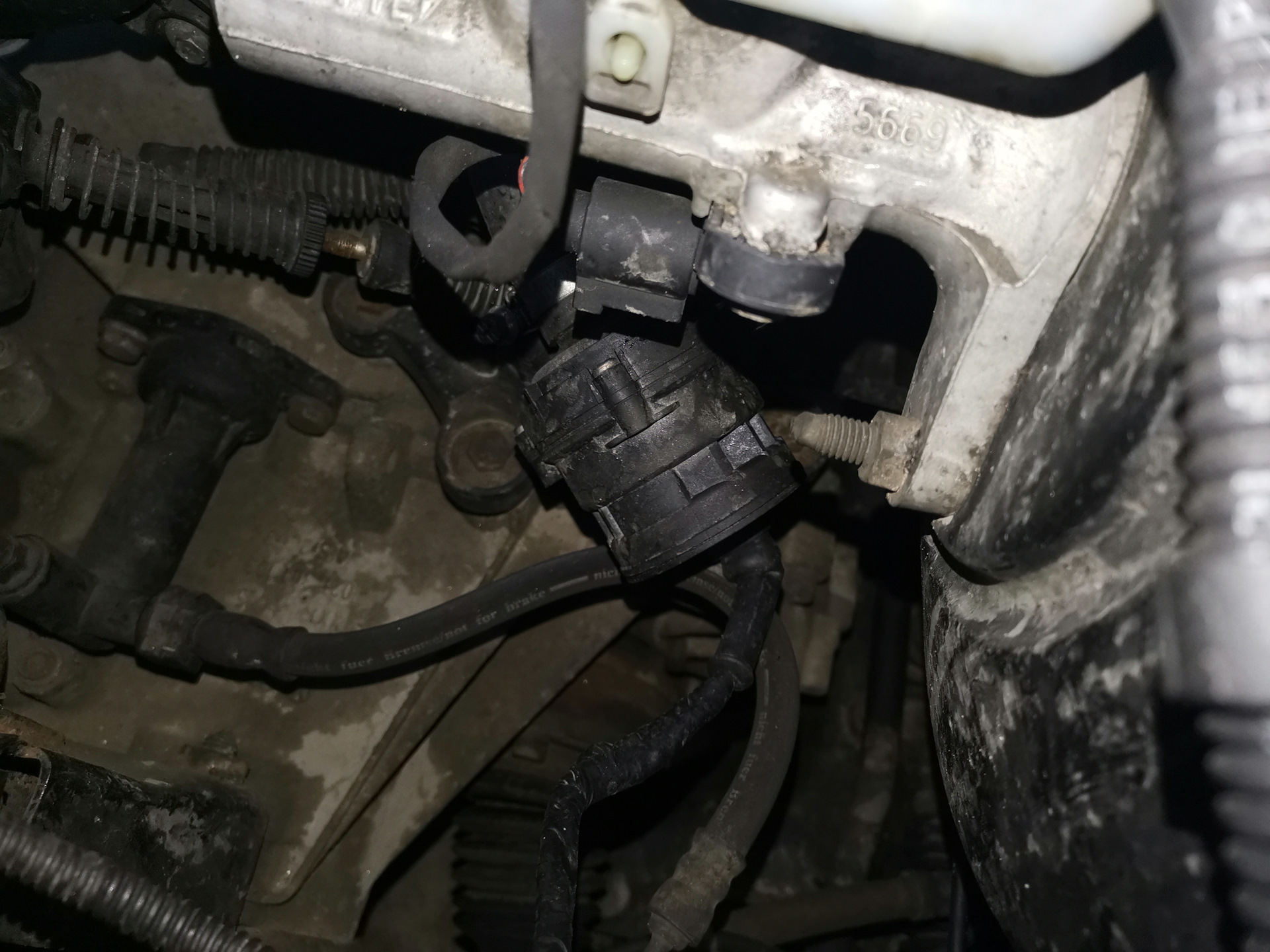

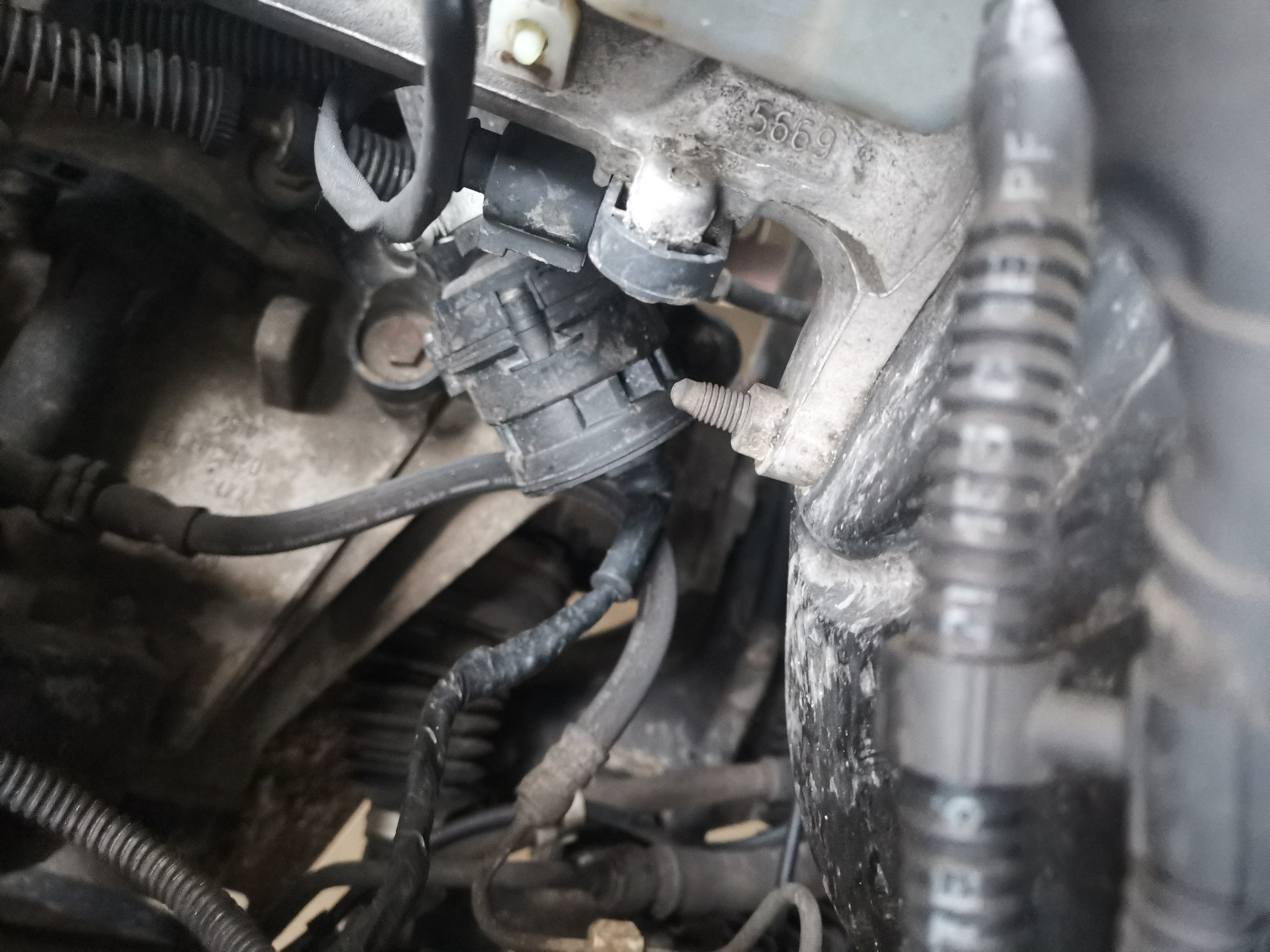

Прогреваю машину пока не погаснет синяя лампа. Начинаю двежение, включаю помпу и через пару минут из дефлекторов дует тёплый воздух. Раньше при — 10 стоя в пробках начинал замерзать приходилось одевать шапку) Посторайтесь найти мастеров и будет вам счастье!

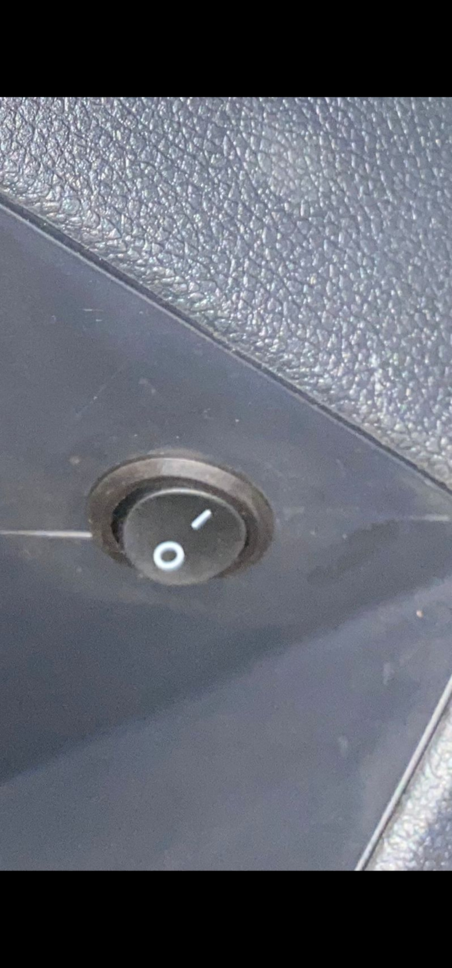

Помпу поставили Bosch. Машина ведёт себя отлично. Она работает с кнопки под торпедой. Завтра постараюсь выложить фото. При очередной замене масла между делом, у ребят мастеров поинтересовался могут ли реализовать задумку по установке, так как сам имею не очень прямые руки))) Думал между помпой, либо феном на печку, фен оказался совсем не безопасным и дорогим.
Подскажите, как работает эта установка на Фабии? Запустили машину в — 25 утром, 10 минут поработала, потом эту кнопку нажимаете и сразу теплый воздух дует? Или как? Расскажите об особенностях эксплуатации.
Мучался год. Мерз в машине зимой. Поставил доп. помпу и счастье есть) А так тоже пытался решить вопрос заглушкой, заменой термостата, промывкой печки(
Что за помпу ставили? Можно фото с местом установки? Как себя машина ведет после установки доп. помпы?
Все заглушки полная ерунда и точно не рекомендуются производителем. Была проблема с прогревом и не очень теплым воздухом из печки — решилось заменой вентилятора печки. (+ начинал поскрипывать — болезнь фабий).
Давайте размышлять по существу. Фабия — машина сугубо для европейского рынка, с мягкой и тёплой зимой. Во Франции, Германии, Чехии, Испании, Италии и т.д зимой не бывает — 30 градусов, как у нас. Соответственно для нашего рынка никаких изменений по радиатору охлаждения и другим узлам не делалось. До — 15.максимум у меня печка греет нормально (хотя чуть-чуть уже начала посвистывать, буду менять либо летом, либо осенью), а вот после — 22 уже прохладно в движении. Соглашусь, что заглушка не решает вопрос полностью, но какой никакой эффект от нее есть. Вот поменяю вентилятор и если как и у вас печка начнет жарить даже в сильный мороз — выкину заглушку нахер.))
В минус 20 и в минус. 30 жарит хорошо с двигателем 1.2, не говоря уже о других. Меняйте моторчик печки и будет Вам счастье.
А какая связь моторчика печки с теплом?
а перегрева двигателя не будет?
Производитель пишет, что не рекомендуется использование этой заглушки при температуре выше 0 градусов. Как потеплеет у нас до +1 хотя бы, буду убирать.
У меня такая стоит 3 года, машина быстрее прогревается на ходу.
