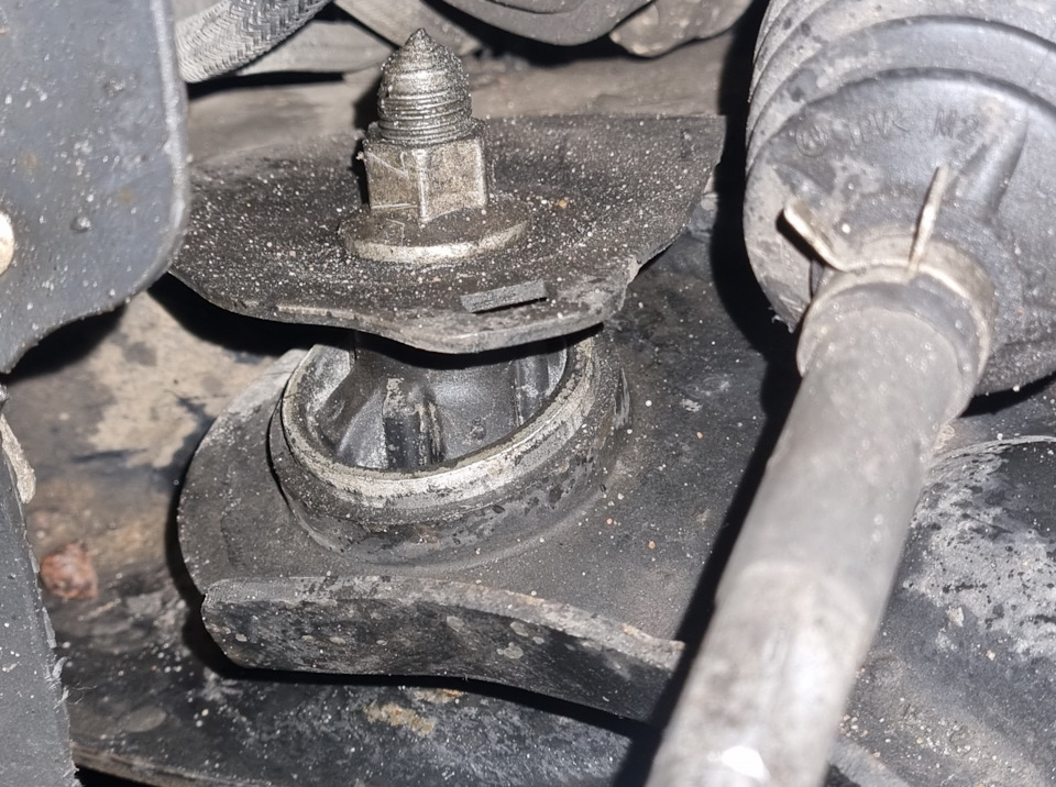

Коснулась и меня история с передней подвеской.Симптомы:при выкручивании руля, был слышан скрип резины, стуки при переезд полицейского плюс при перестроении на скорости, летом, особенно в дождь, машина начала "плыть" по дороге…
Залез проверил подвеску…Некоторые сайлентблоки уже "устали" совсем, некоторым только начал приходить конец…

И так что мы видим: задние с/б рычага свое отъездили, передние "более-менее", но уже тоже скоро попросились бы под замену, с/б подрамника уже совсем "уставшие"…
Снимаем рычаги, выпрессовываем старое, устанавливаем все новое…
Сайлентблоки подрамника выпресовали, вместо них установил сайлентблоки от рычагов Пежо 607, между ними проложил по две шайбы.Инфу брал у Nex205)
С\б удлинителей подрамника были мертвы, все болталось.В продаже их нет, только в комплекте с удлинителями.Ценник запредельный просто.Некоторые нашли выход из положения.Устанавливают втулки рессор от Уаз.Решил и я также поступить. Заранее закупился ими, были отрезаны и подогнаны под нужный размер.Теперь удлинители стоят жестко, ничего не болтается.

И так что мы имеем: заменены с\б переднего рычага, с\б подрамника, с\б удлинителей подрамника, шаровые, стойки стабилизатора и рулевые наконечники…Работы проделано очень много, зато практически новая подвеска.

Шайбы между сайлентблоками ненужны.
