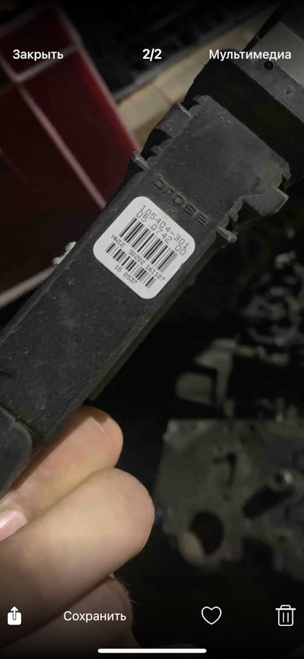

Сейчас появилась проблема на Октавии Тур 2001года, с стеклоподьёмником, обогревом и регулировкой зеркала(волительского), закоытием двери. Подскажите, если установить блок с Голфа или Пассат в5, будет ли он работать корректно?
Вот с таким номером предлагают Пассатовский блок в дверь!
На октавии немного разняться цифры впереди, но окончание -301 есть и в этом блоке!
Заработает ли он по функциям Октавии Тур?
Привет, да должен по идее, если он на пассат стоял тоже в водительской двери
Спасибо!
Я так понимаю, важно именно окончание 301…
