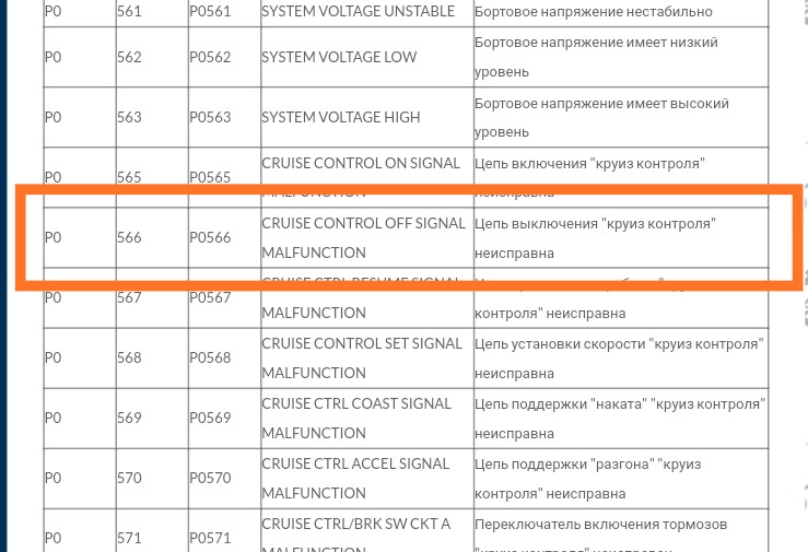

Всем привет!Кто знает, где взять таблицу мапинга внутренних кодов неисправности, к примеру в формате (TCM-0566) на всем известный протокол OBD2, где код начинается с "P000", где за место 000 как раз и будет код?
Могу предположить, если подключить что-нибудь универсальное (типа ланч и т.п.) то он и выдаст в формате обд.
Мне лаунч и обычный сканер через программу carscaner выдают ошибки в кодах Вольво.
Mkleal
Ну вот да, Ланч выдаст в ОБД2. Но ланча нет.
Последние 3 цифры кода совпадают
Попробуйте найти соответствие.volvo-club.kz/faq/interes/code-obd2.html
Пробовал, не ищет. То есть даже по названию ничего общего:(
Вот же
Не совпадают:(В ОБД2 расшифровке проблема с круиз-контроле, а Виде ругается на отсутствие давления в коробке, и в общем-то проблема именно в ней:)
