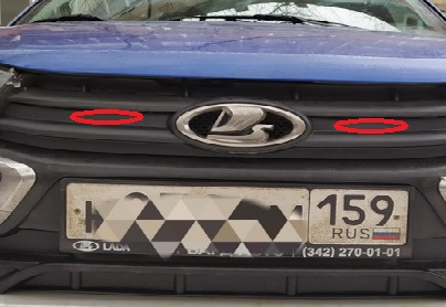

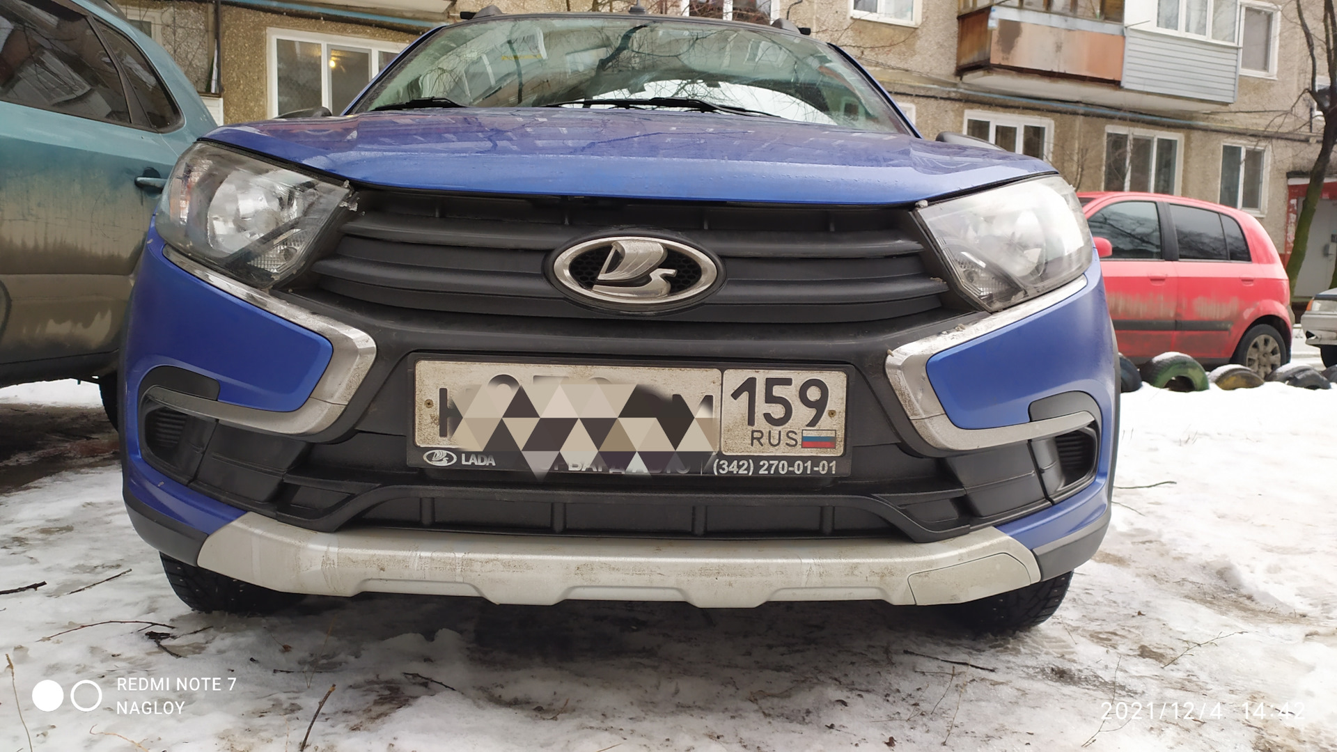

Всем привет. Вот прикупил вот енто(заглушки зимние)…для тепла в машине и для радика защита от реагентов. Покупал ещё в том году, и поставил нижнию, как первый снег пошёл, верхнюю ставлю когда морозы. И даже в морозы ДВС доходит температура до 95 гр. и у меня включается вентилятор первой скорости. Нижнию возможно и летом можно не снимать, хоть меньше будет засираться радиатор. Не факт!, надо проверять! но это уже летом. Думаю только верхняя роль играет… Без верхней, но с нижней заглушки, температуры ДВС все также 79-84 гр. и это когда едешь. Когда стоишь, или медленно едешь, то вверх ползёт температура, до вентилятора)). В общем надо искать золотую середину, что бы держалась температура хотя бы 88-92 гр.

Эти заглушки здорово выручают когда в минус по трассе едешь, не выдувает. В городе можно и без них, я верхнюю снял пока.
Были заглушки на старом термостате, поменял грибок на 88 гр, отказался за не надобностью.
Так-то…но мне не резонно щас залазить и менять элемент на 92гр машине года ещё нет, работает исправно пока что, смысла нет…это уж когда накроется термос, то да поменяю на 92гр.
В верхней решетке сделать пару отверстий…
Да, есть мысли такие…надо подумать.
В этом году морозов нет, но в -20 по трассе ехал без верхней одежды, было тепло. В городе с нашими пробками (Новосибирск) никакие заглушки не нужны.
Тоже такие стоят . теплее стало
Я одну зиму нашу показался с ними, снял нахрен, с нашей зимой(-3, +7) винт не выключается, температура до +105 доходит.Сейчас так езжу, все нормуль.
П.с. если зимы суровые — выручают, а так нет.
Ну я переодический вернию то одену то сниму…легко ставится легко снимается, ну у меня БК выставлен на 95 гр. и первая скорость вентилятора, справляется как))
