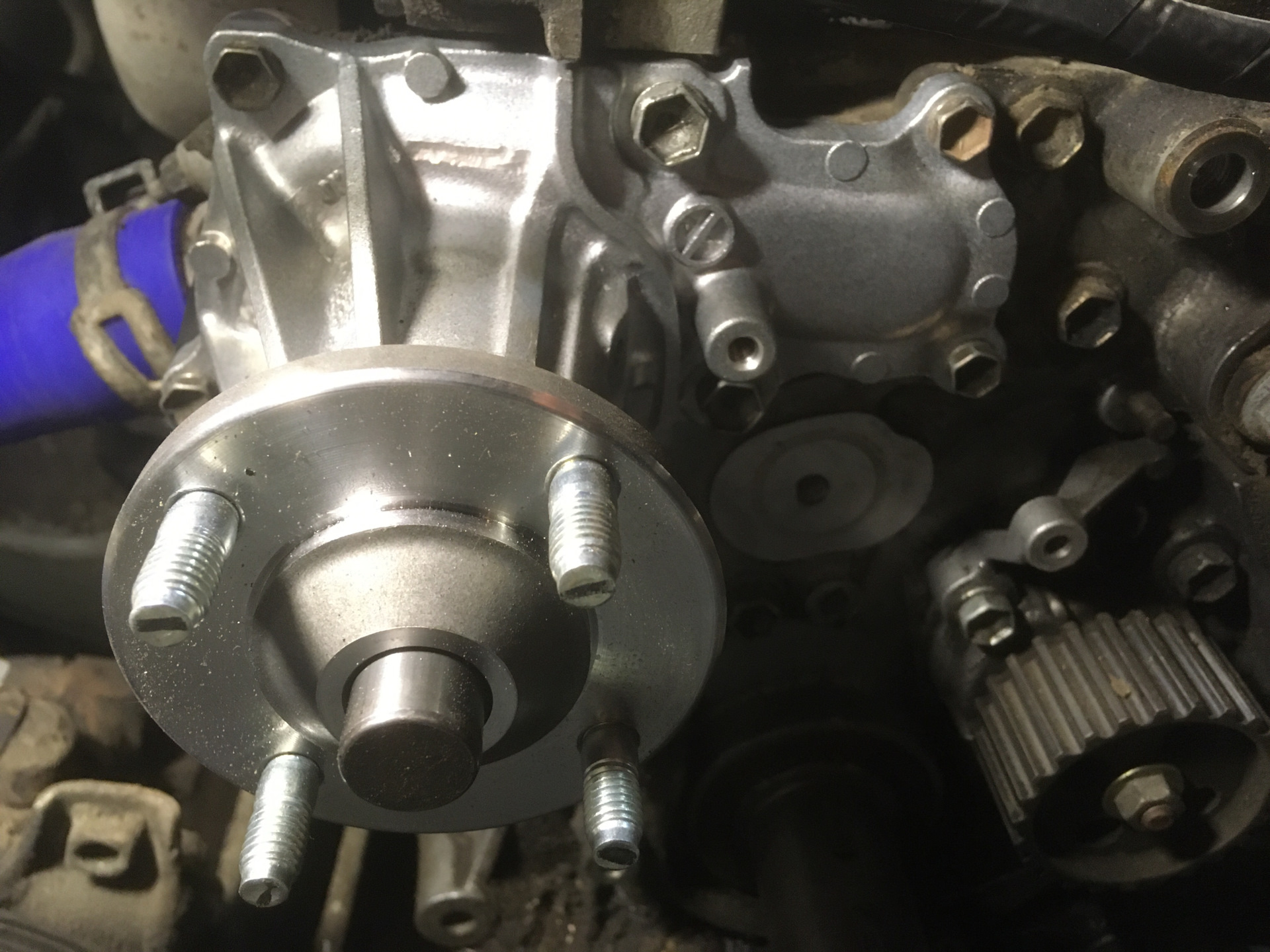

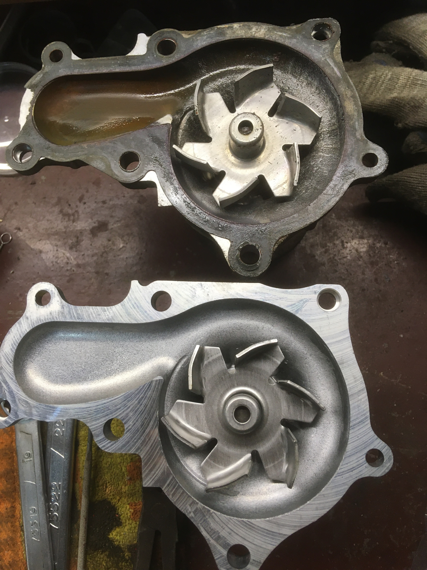

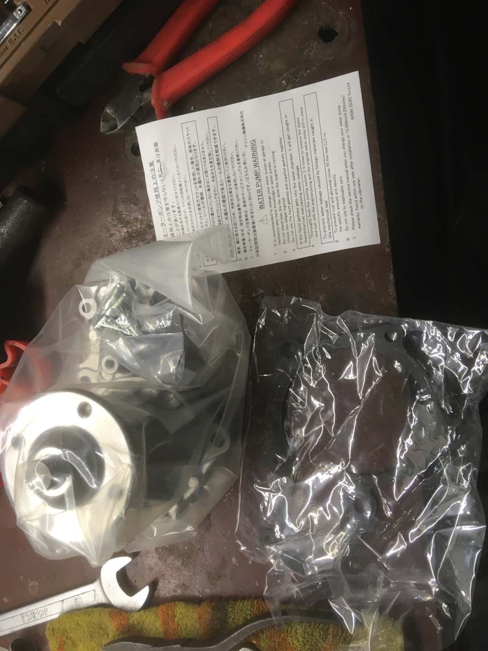

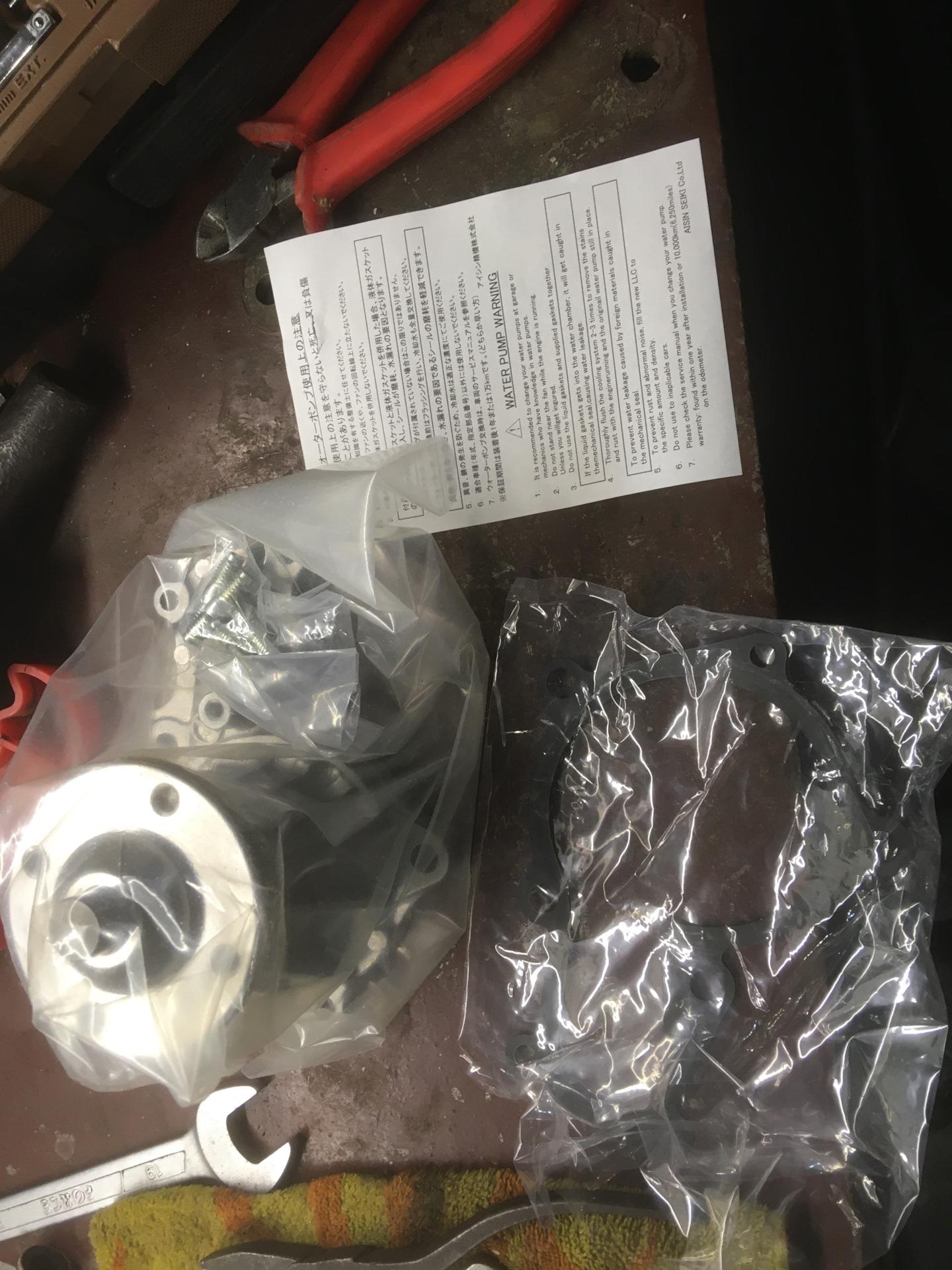

И так, меняем помпу, старая стала предательски подклинивать. Посмотрел что было в наличии или ближайшей поставке…
И так помпа TOYOTA 1610079285 оригинал. Ценник конечно мммдааа 6591₽. Но ничего, переживем…

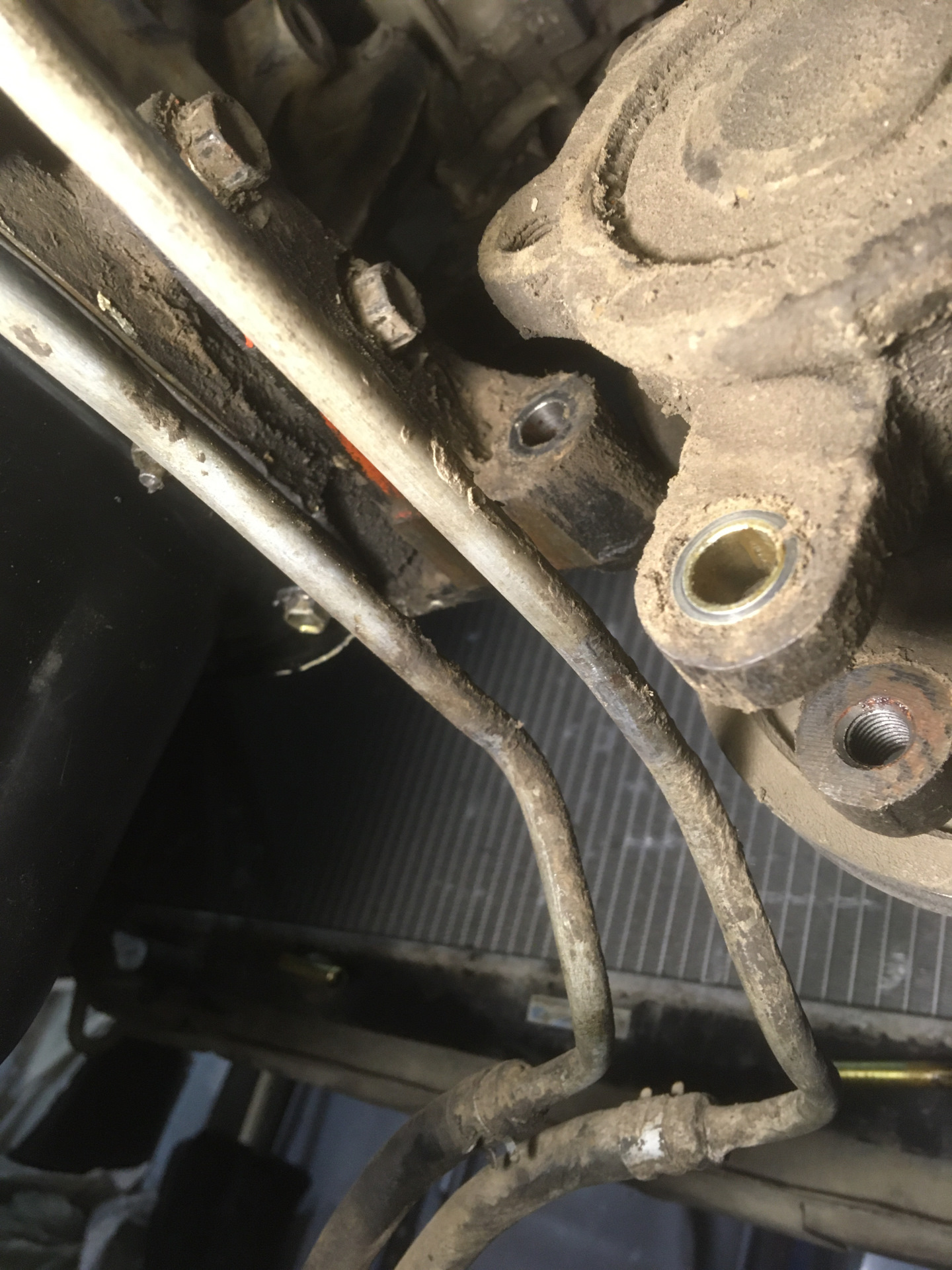

Далее откручиваем 4 гайки вискомуфты. И пару болтов крепления кожуха радиатора, а так же для удобства снимаем верхний патрубок. Теперь под капотом места стало больше.

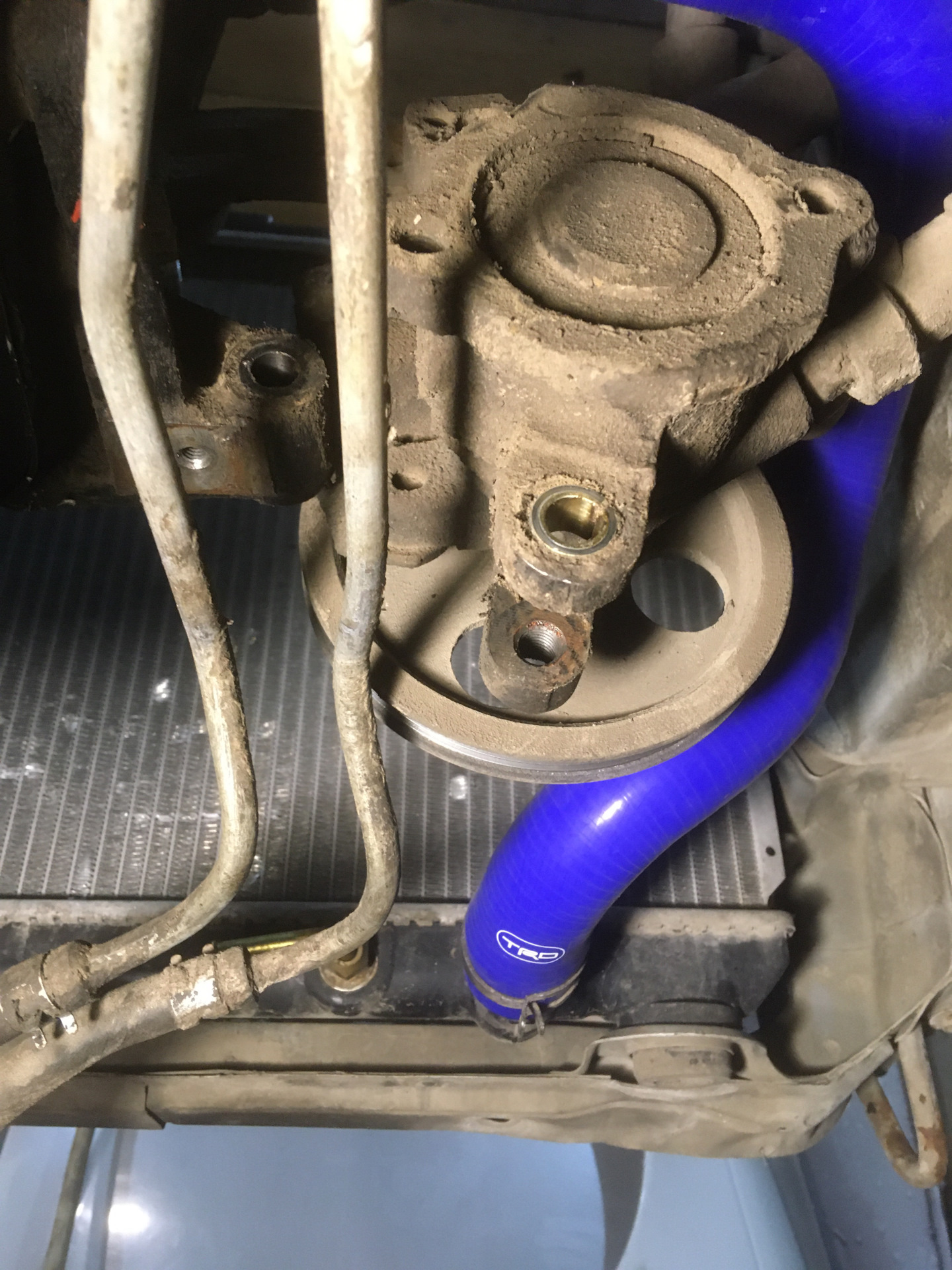

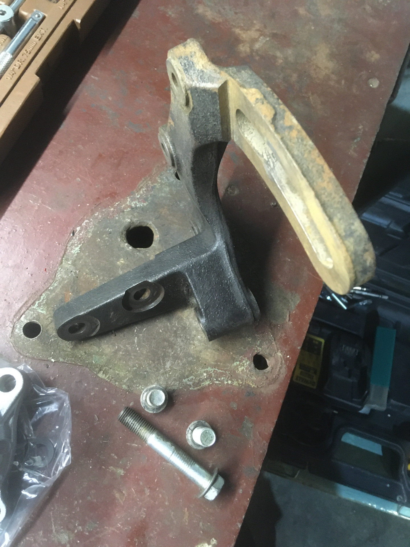

После этого снимаем насос ГУР. Сверху немного неудобно орудовать ключом, но что поделать.
Далее что бы снять помпу мы убираем крепёж насоса гур, если его не снять то до одного болта не добраться

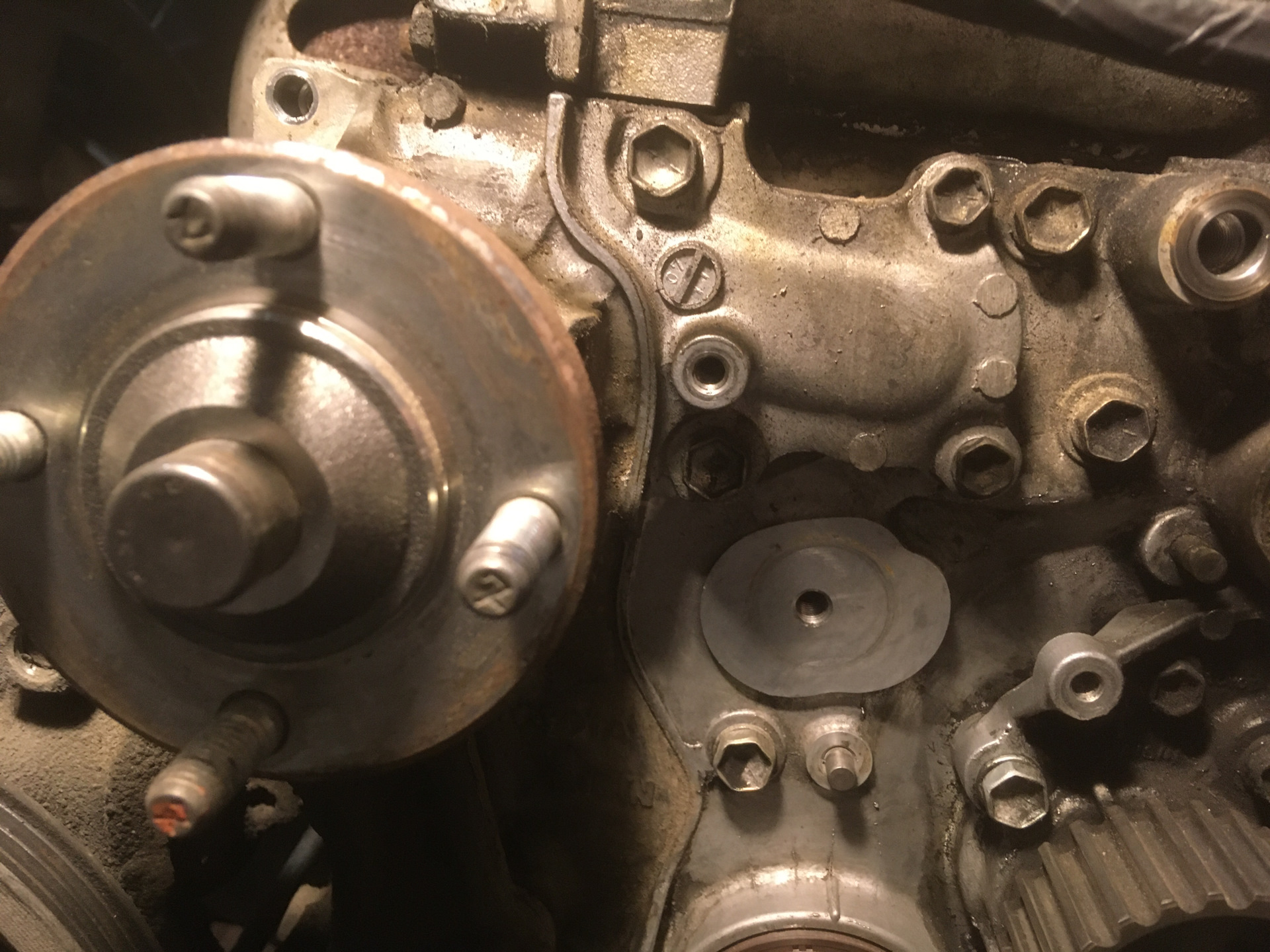

Теперь снимаем ГРМ, об этом я писал в предыдущем посте.
Без снятия грм конечно можно извернуться… но и эта работа не сложная… (конечно если у вас болт шкива поддастся легко 😁 )

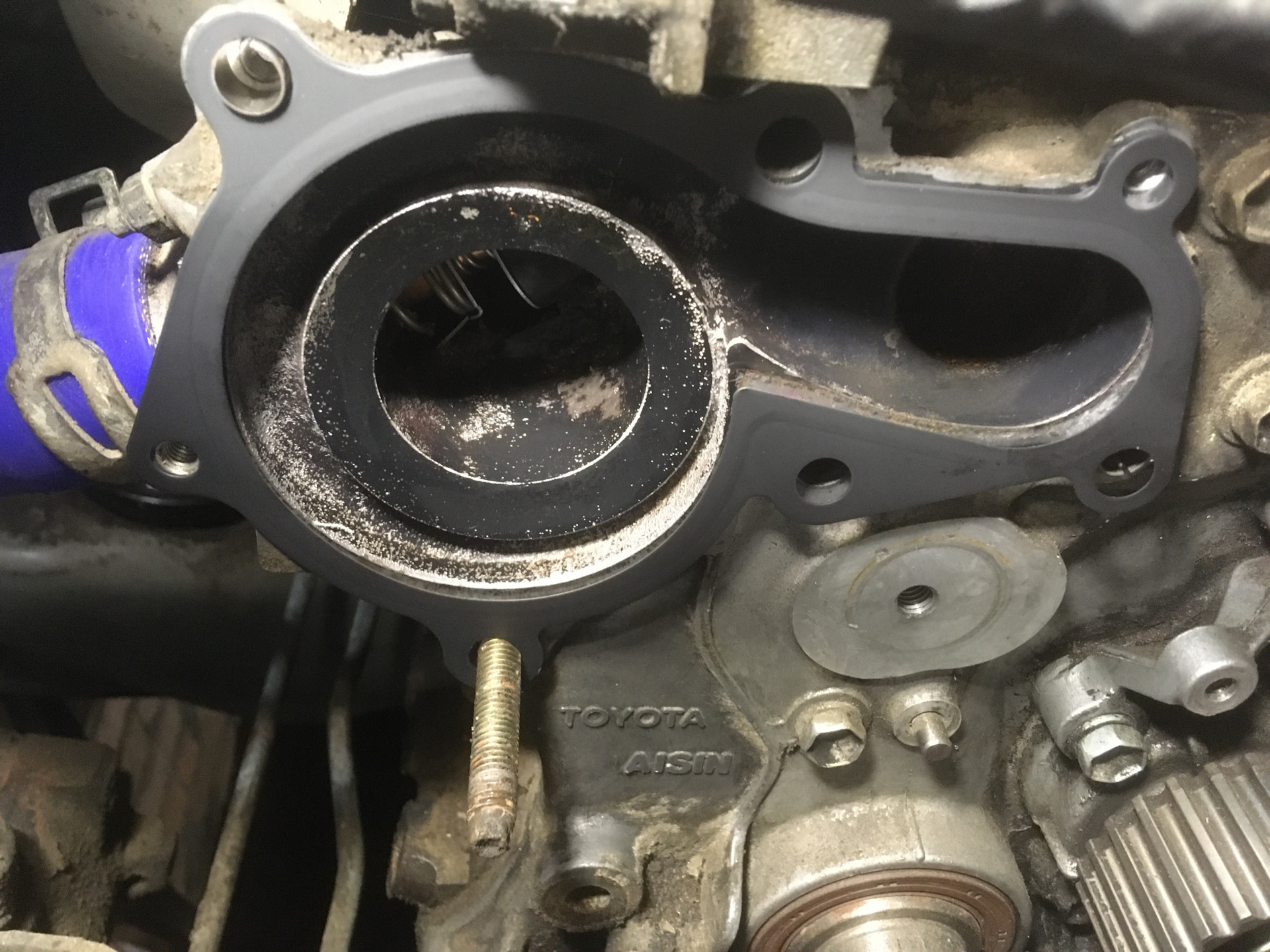

Когда грм снят то открывается полный доступ к помпе.
Ну а дальше собираем все в обратном порядке … ну если вы масляный насос не собрались менять конечно)))
