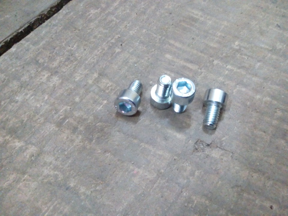

К ним же сразу винты с шестигранной головкой, ATE (41.1111-0811.3)
К слову, винты эти стоили 26 рублей за штуку, срок поставки был больше двух недель, экзист отказал мне оба раза. Зато сейчас 13 рублей штука и на следующий день они могут быть у меня в руках, весело :)
Тогда оформил я заказ в автопитере. Там тоже срок доставки был порядка 18 дней. Долго-долго статус заказа не менялся вообще, а потом я увидел уже когда они шли ко мне. То есть резко, без промежуточных действий. Шли из Германии, кстати, как и колпачки на штуцеры, которые я ещё не забрал.
Наверно кого-то заинтересует, почему не купил винты в простом магазине. Отвечаю: я был в паре магазинов метизов и смотрел в Леруа Мерлен. Наименьшую длину именно таких винтов нашёл 16, а нужна 10. Обычные болты не подходили, огромные шляпки не вмещались.

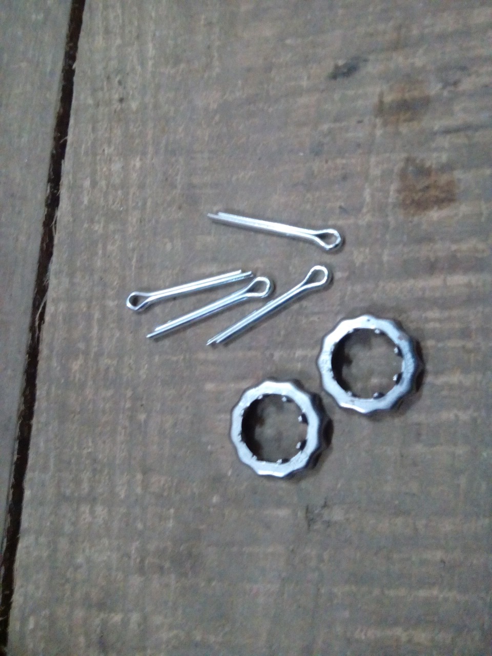

На ступице поменяны колечки (803501221) и шплинты (104 470 015)
