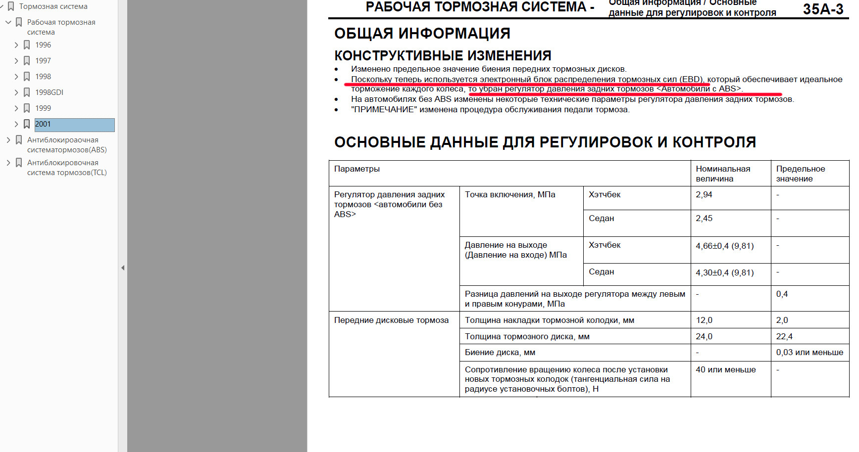

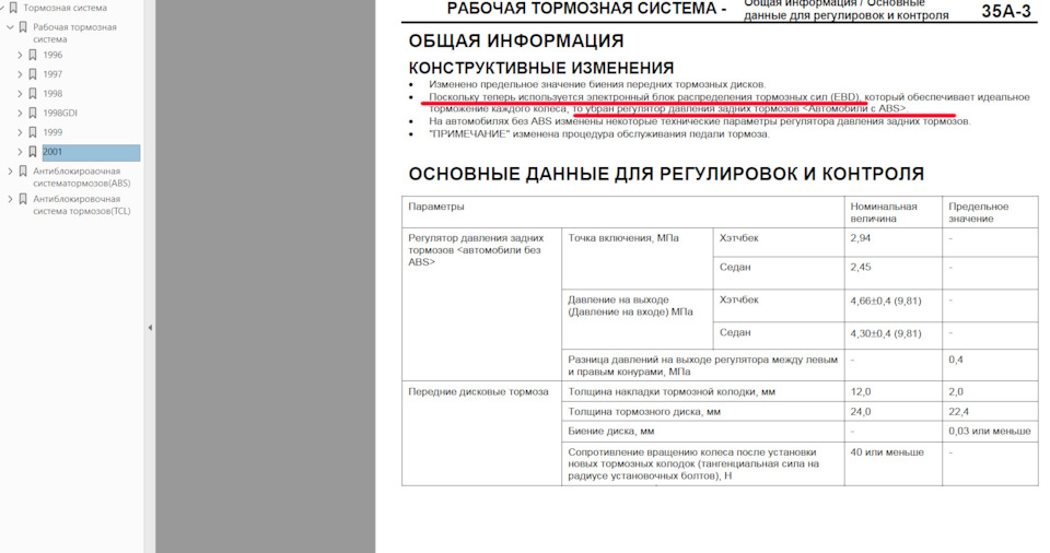

Но есть вопрос! В мурзилке в изменениях модельного ряда 2001 года сказано следующее (см.фото)
Действительно, если обратиться к каталогам, то с июля 2000 года на месте модулятора стоит новый MR475695 взамен MR249754, имеющий такие же габариты и разъём, но чуть отличающуюся распиновку (вроде двумя контактами перепинован с одного на друго место). Так же вместо РТУ стоит сквозной соединитель.
Фейк?
Полноценной ЕБД там нет, это 100% (можно снять электронную часть и посмотреть сколько там соленоидов). На поколесной системе их 8. Да, есть такое, что задняя ось растормаживания отдельно от передней. Это можно назвать системой ЕБД, Но это не поколесная ЕБД а по осям :-) Такое было на самых первых блоках с ЕБД.

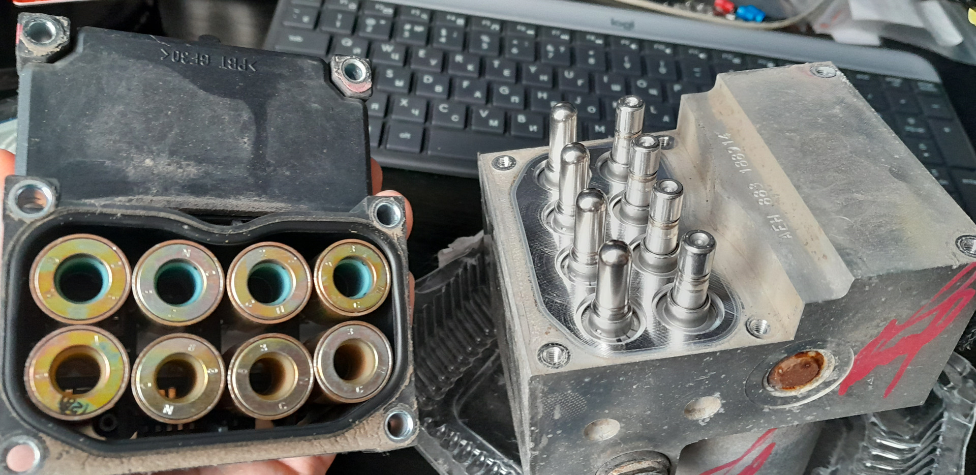

На MR475695 (2000-2003, работает без РТУ) восемь клапанов (на фото). На MR249754 (1997-2000, работает с РТУ) — не знаю.
Не исключено ж, что количество клапанов не показатель? Возможно, что клапанов было всегда восемь, а отличия сугубо программные?
К слову, а есть ли проверенный источник инфы о версии ABS?
Ну и, а вдруг у вас MR249754 остался, коли снят, есть возможность поглядеть, сколько клапанов?
Количество клапанов — не показатель, вы правы (зря я про них написал, контуры все-равно разделены). В родном блоке АБС — нет поколесной ЕБД. это 100% информация, придется поверить на слово. Как я и говорил — там распределение идет по осям. Это можно проверить затормозив на снегу. Увидите как все колеса разблокируются одновременно. На машинах с полноценной ЕБД — на приборке как правило присутствует индикатор ЕБД (у меня теперь есть). Который, в случае неисправности системы переходит в поосевой режим (как на Каризме). Поймите, не стоит надеяться на то, что в морально устаревшей машине будут современные технологии.
