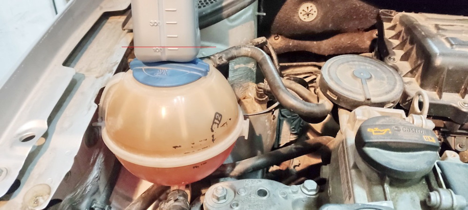

1. Снимаем бачок охлаждающей жидкости.
Откручиваем два винта — Ключ Торх 30.
Сжимаем плоскогубцами два хомута и сдвигаем по трубам.
2. Берем емкость на 4 — 5 литров.
В нее опускаем трубу подачи (нижнюю).
В обратку вставляем трубку и дуем.
Получаем 2,5 — 3 литра антифриза.
Литраж зависит, как стоит машина.
Трубку вставляем так как антифриз на вкус не очень.
А дуть можно насосом и тд.

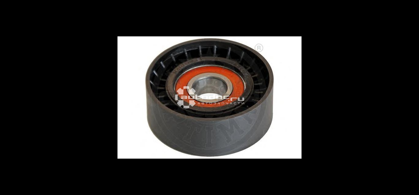

Ролики. Менял оба на 47 000 км. были претензии к ним.
Повторюсь — Замена роликов.
Следовательно отходили 40 000 км. Уверен, что еще бы ходили и ходили, но раз уж залез …
Обводной ролик стоял Pilenga PTP1523.
Заменил на VAG 1J0145276B.
Ролик натяжителя стоял от ГАЗ 405 евро 405241308080
Замена на Optimal 0N-1538S.

Здравствуйте, как себя показали ролики? Вы пишите артикул Optimal 0N-1538S, наткнулся на просторах Д2 ещё на один артикул OPTIMAL 0N1733S, теперь в раздумье чем отличаются? На поло 2015 дорестайл с климатом подойдут ли? Спасибо
Добрый вечер!
Ролики ходят, пока все гуд.
По поводу Вашего артикула, этот ролик пластиковый.
