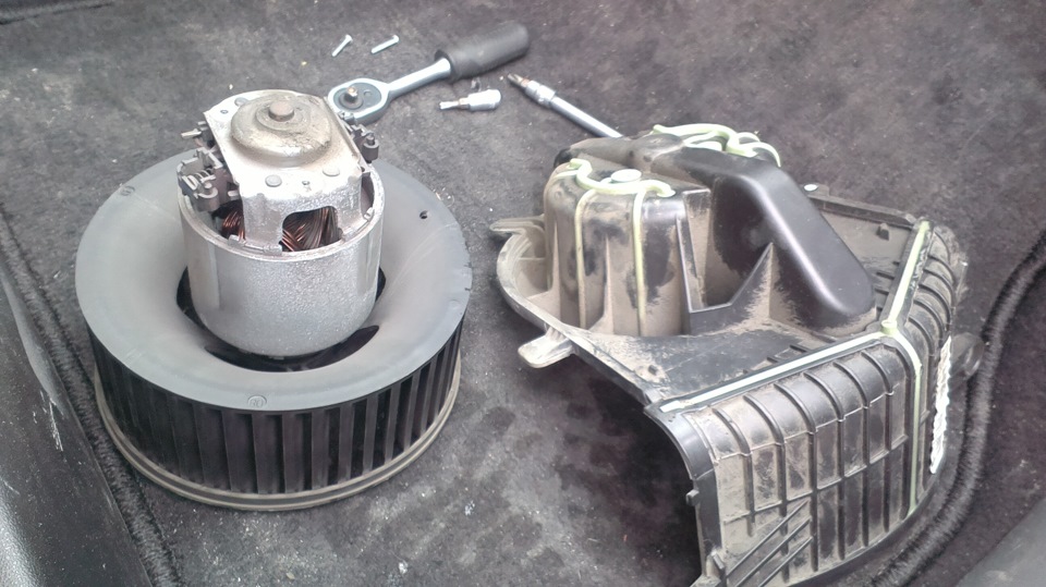

Статья скорее не о ремонте, а об устранении проблем с вентилятором… Да и статьей-то назвать сложно — пишу торопясь, т.к. за бортом уже глубокая ночь, а завтра отнюдь не выходной…
В общем в продолжении решения проблемы сегодня наконец-то свершилось! Пока не знаю, на сколько помогли мои действия, но по крайней мере вечером проблемы не были замечены, посмотрим на сколько хватит… И так, поскольку замена регулятора ничего не дала, было решено добраться до вентилятора и пообщаться с ним "с глазу на глаз".

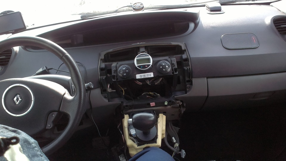

Процедура сия довольно утомительная и не столько сложная, сколько длительная. Для того чтобы добраться до вентилятора необходимо разобрать полностью всю панель приборов, т.к. вентилятор у нас с вами находится в довольно скрытном и недоступном месте, вот тут
Порядок действий прост, и чтобы не запутаться — я начал с левой стороны панели:
1. отключить АКБ, предварительно прогрев салон (у нас очередной этап кубка по биатлону идет, сами понимаете — за бортом еще зима)

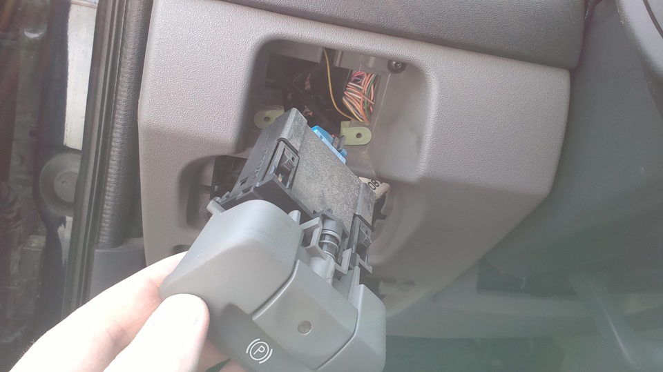

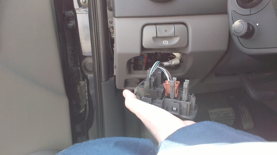

2. снять панель регулировки фар и кнопку ручника
3. снять центральную панель, целиком (там также все довольно просто)
4. снять декоративные кожухи с рулевой колонки (все, сам руль и подрулевые переключатели можно оставить на месте)
5. снять бардачок (тоже довольно легко снимается, я описывал ранее) и левую часть нижней панели
6. отключить пищалки, датчик света, подушку пассажира и выкрутить все болты с саморезами

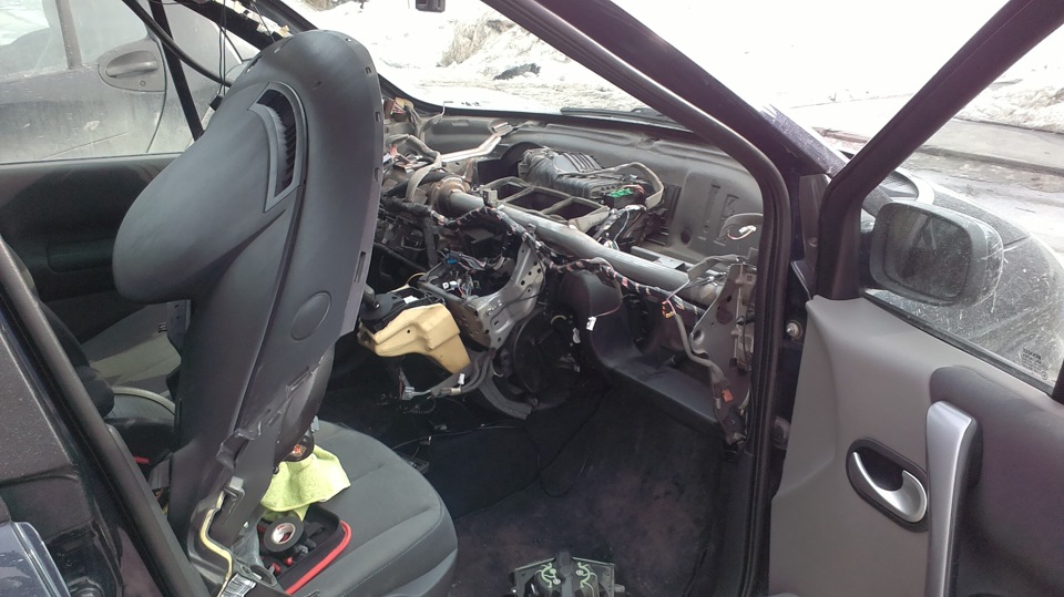

7. снять декоративные накладки стоек (снимаются просто, но нехотя) и аккуратно, неторопясь, вытащить панель приборов (основная заковыка при снятии — не оборвать шлейф на левой стойке и перекинуть через руль лицевую часть панели)

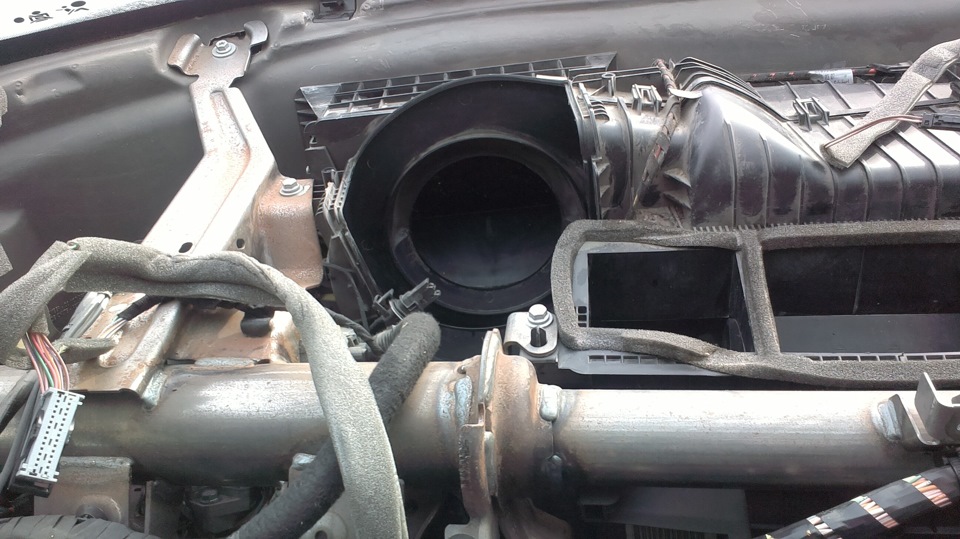

Да, картина довольно страшная, но после того, что я видел во время ремонта двигателя — уже ничем не напугать :)

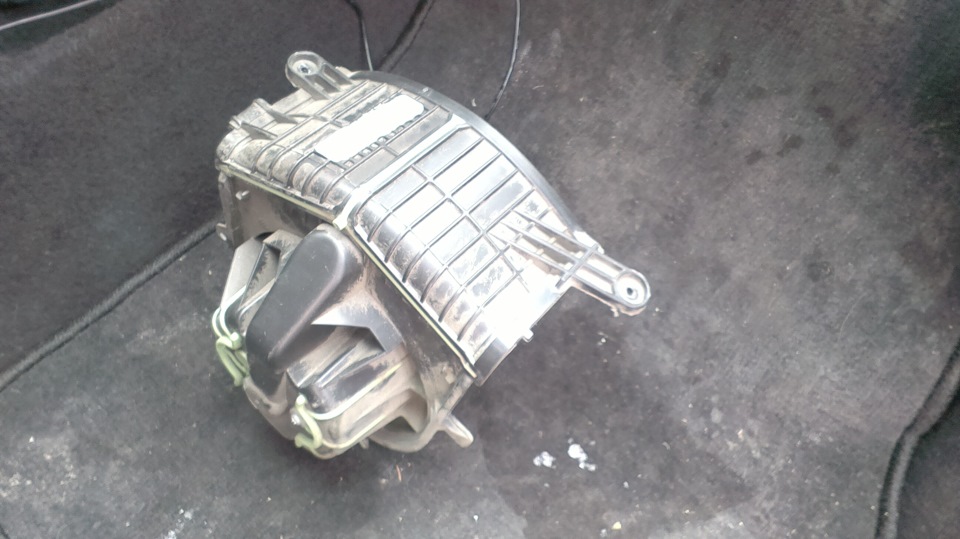

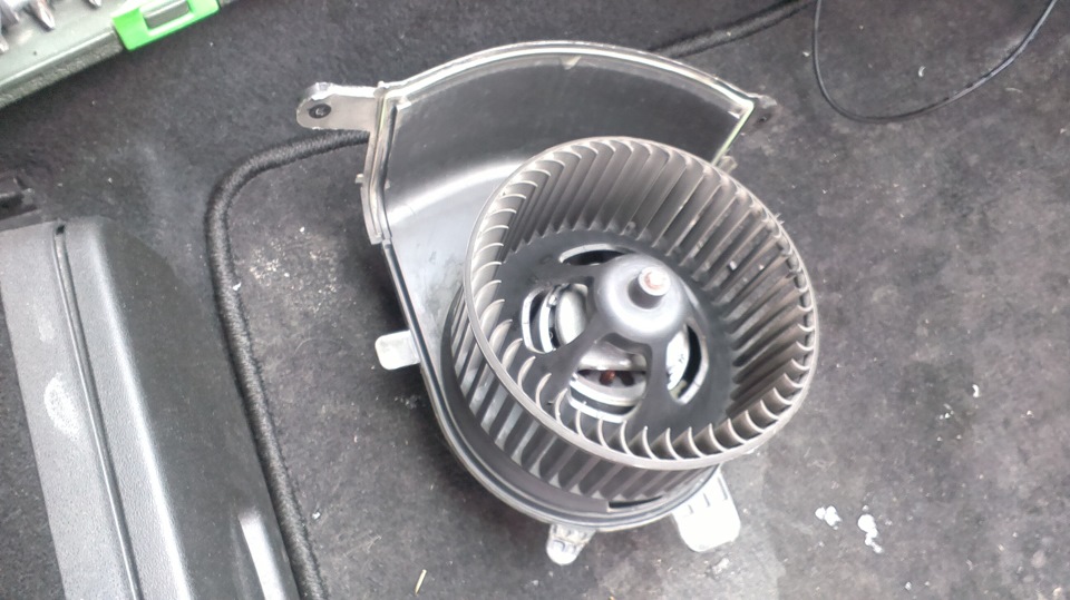

8. снять вентилятор

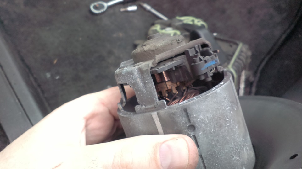

Далее — извлекаем вентилятор из кожуха
все чистим, продуваем и, дальше уже я начал "колхозить" так сказать… добежал до ближайшего магазина в надежде что там окажется что-то полезное, как было у меня в случае с Хомяком, но ничего не найдя — вернулся и решил просто обслужить вентилятор, оставив его замену до лучших времен. Можно было в принципе поменять щетки, благо конструкция позволяет, но щеток не нашел да и родные еще походят по идее, т.к. износ у них "на глаз" около 70% (это за столько лет!) да и замена щеток будет лишняя по моему, т.к. судя по состоянию коллектора и подшипников — они умрут вместе со щетками, так что либо тотальный ремонт надо будет делать, либо замену (только вот в продаже я чего-то пока не нашел вентиляторы). В общем просто все промыл, прочистил, продул, полирнул коллектор, подточил щетки (не хилые полумесяцы из них получились, видимо пружины не ровно прижимали), смазал подшипник и собрал все в обратном порядке…

Ну и подводя итоги сегодняшней работы, хочу сказать что я окончательно доломал все крепления рамки кожуха ручки АКПП, так что теперь она просто так лежит, прижимаемая "гармошкой" (буду крайне признателен, если вдруг неожиданно вы наткнетесь где нибудь на целую рамку за копейки и вспомните про меня), зато наконец-то уложил всю дополнительную проводку аккуратно туда, где она должна быть :)

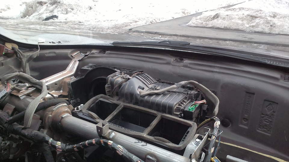

Кстати, воздуховоды все оказались чистейшими внутри и почему-то грязнейшими снаружи… вообще такое впечатление создалось, что пыль и песок откуда-то летит тоннами, но не через вентиляцию, т.к. внутри вентиляция чистая.

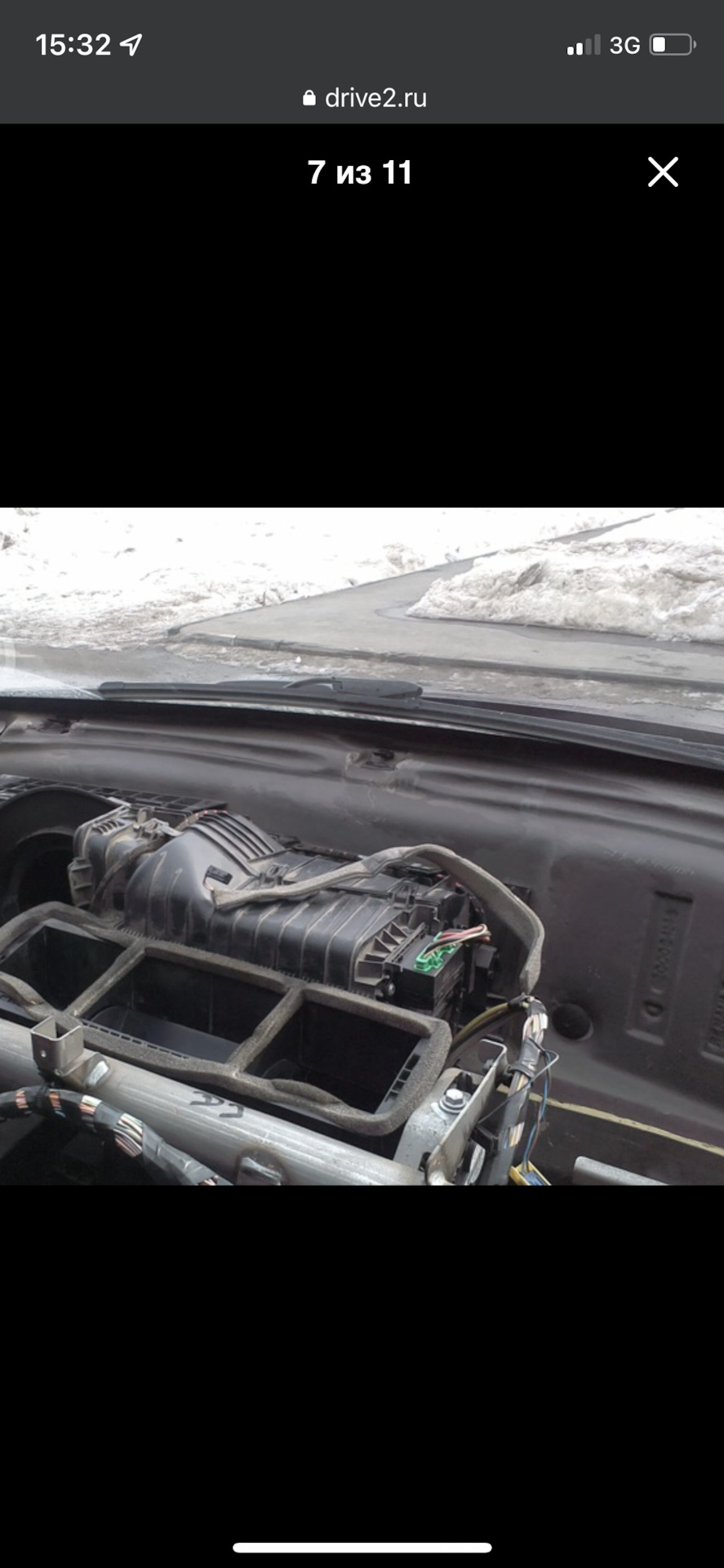

Куда этот проводок идёт? На 7 фото на печке лежит?
Не помню уж, 7 лет прошло
На датчик освещённости похож или на пищалку на торпеде сверху
greg777greg
На датчик света или как его называют точно не знаю но он круглый блестящий стоит по середине торпеды ближе к лобовому стеклу.

Фото раземов которые нужно отключить

Надо еще определить может и не вентилятор виноват а блок скоростей. А чтоб до него добрать не нужно всю торпеду снимать, подскажи?
хм… а вот тут уже скажу — надо внимательнее читать, я специально ссылки делал ;)

По фото ссо снятой панели так и не понял где вентилятор стоит, подскажи пожалуйста.
легко :)

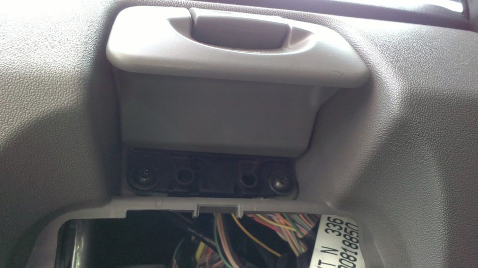

KAPILAR, раз уж разобрал всё может подскажешь, что может греметь под торпедо слева в районе ВЧ динамика? Я сначала думал, что это он порвался и подгрюкивает, снял панельку с него, не не он, цел. А периодически и как правило на скорости там что то подрюкивает, стук как пластик по пластику. Не скрип точно.
Хе-хе :) подскажу конечно :) Во первых под декоративной накладкой левой стой есть разъем довольно большой, пластиковый, никаких антишумовых обработок у него нет и крепление у него так себе — вполне возможно, что гремит он. Также может греметь кожух, идущий в ноги водителю и заднему пассажиру… что еще… на самом деле, если так прикинуть, там довольно много источников для шума… если именно сверху стучит — то полюбому этот разъем, больше там нечему шуметь… воздуховоды не могут бпрякать, они четко там стоят, как влитые… в общем рекомендую для начала закглянуть под накладку, а там дальше разберемся я думаю :)
"для начала заглянуть под накладку"
вполне возможно, я же какраз там протягивал шнур питания на регистратор а он у меня витой был и плоховато туда лез, выскочить норовил.
Спасибки, посмотрю.
Да не за что :) По рельефу стойки вверх тянуть ее надо, чтобы защелки из пазов вышли, их три штуки. Внизу накладка двумя отливами за панель держится, как их снимать — я не в курсе, поскольку я снимал вместе с панелью их, особо не рассматривал
