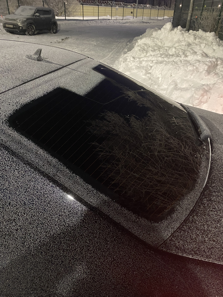

Обнаружил, что не работают 3 верхних нити обогрева. На машине всегда тонировка стояла. Где искать разрыв нитей и как его починить?
Спасибо всем за ответы-это фича, антена.
Считаю недоработкой шкоды, что стоп сигнал не обогреевается.
Зы. Зимой до этого года на октавии ездил от силы неделю-две, машина в гараже стояла, снега особо не видела.

Там где снег это антенна, никаких разрывов нету
Если разрыв то можно фонариков изнутри посветить и будет видно разрыв, есть специальный лак для ремонта таких нитей
Это так и должно быть. У всех так. Вроде как верхние нити это антенна.
Все верно

Т. е. у фонаря обогрева нет?
Да, там просто антенна
ZAN1979
Нет

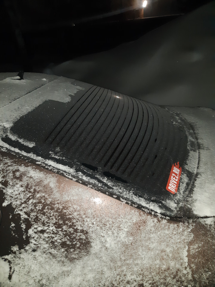

Неожиданно для шкоды, что в снег фонарь будет невиден. На дастере обогрев этой зоны есть.
Недавно кто-то спрашивал, специально на своей сфоткал чтобы потом показать, что греется все, кроме стоп сигнала.
