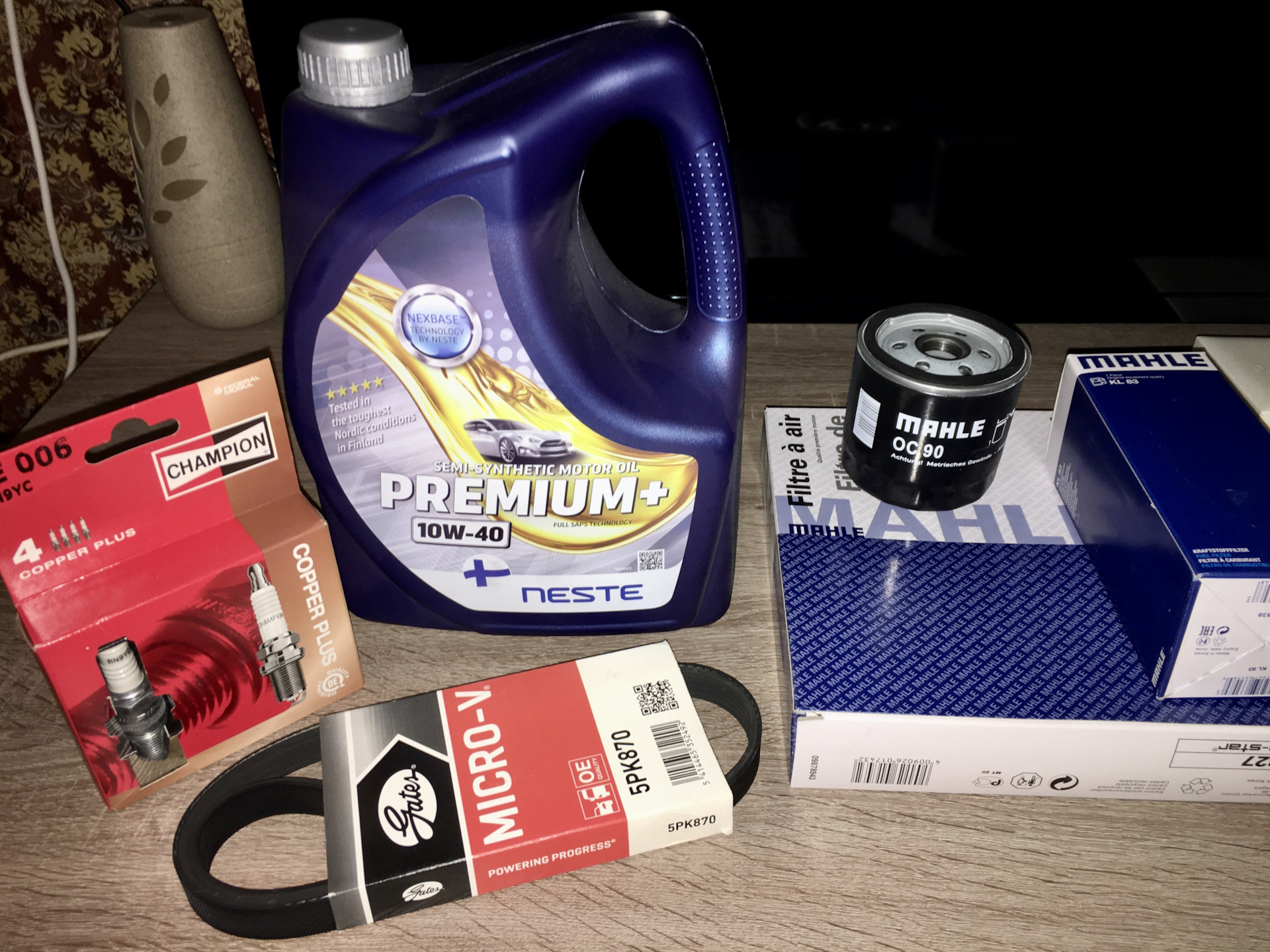

Совершил последние, ну почти, закупки, чтоб наконец выехать)
А именно:
Хоть покупал у местных торгашей, но вроде не бодяга, канистра изготовлена качественно, на цвет и текучесть, пока в мороз простояло в гараже, явно лучше чем свеженький YUKO, что стояло рядом)

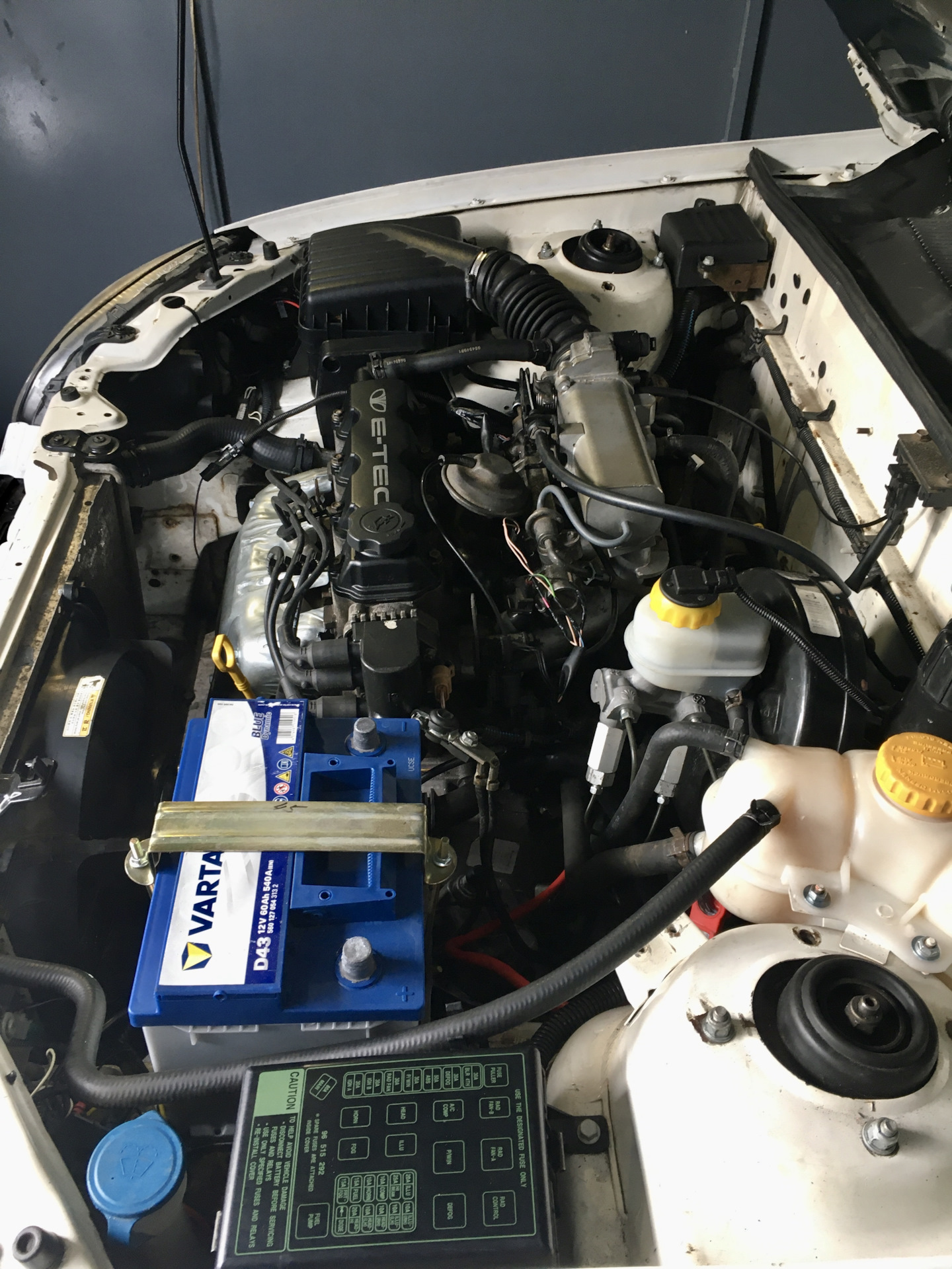

Закрутил что не закрутил, всё проверил, замешал и залил антифриз)
Негде не сопли ни капельки)
Цвет антифриза — секс)
Долил масла которое было на остатке в гараже, до отметки МАХ, залил тормозную жидкость, прокачал тормоза и всё)

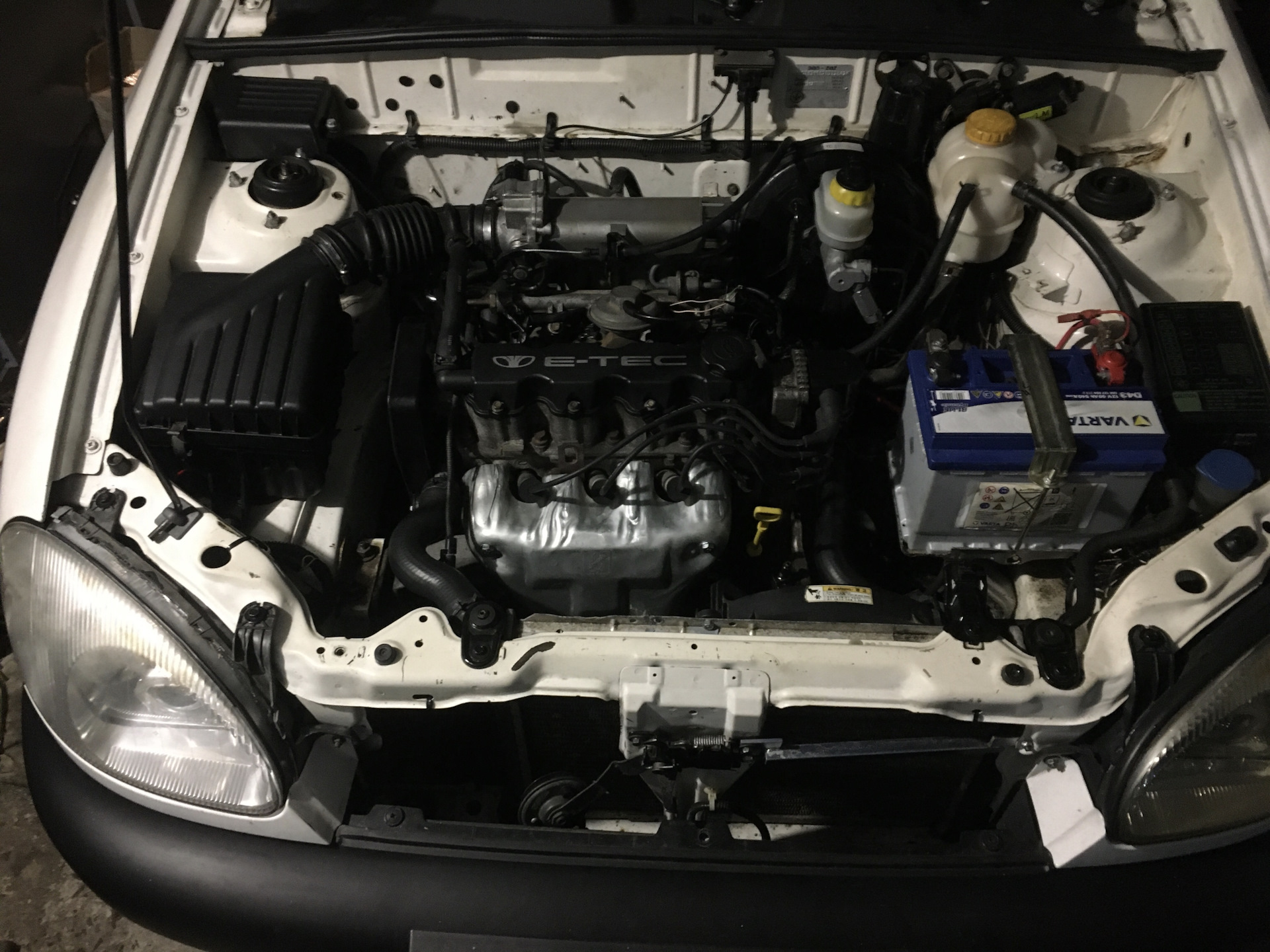

Беляш собран, можно и сфоткать)

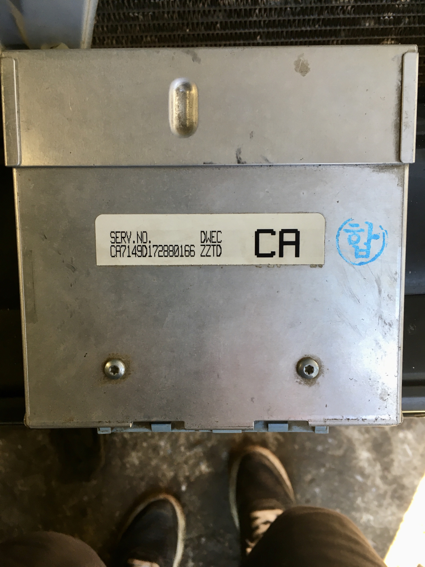

— Поворот ключа на START, бензонасос секунду вжик и реле отщелкнуло…Тю, подумал я, знал что на ланосе насос качает короче по времени, но не на столько, кручу — не запускается…
И тут пошло, проверка питания, проверка реле, дерганье проводки и всё танцы с бубном…
Замерил, приходит ли что-то на форсунки — Шиш…Сразу же понял, но переспросил знающих, это всё ЭБУ с иммобилайзером…
Лечу на местную разборку, даю в залог 500грн, хватаю ЭБУ с маркировкой VN — под тонкие форсунки, подключаю:
— С пол пинка!)
Но, но, но…Льет, страшне, свечи сразу же черные, на холодную холостого хода нет, трясет, пару гидроков стучат (к гидрикам я был готов), короч у меня настроение в ноль…
Но прогревшись до рабочей температуры, вроде работает норм…Ключевое — «Норм»
Буду искать кто бы мне отшил иммобилайзер и надеюсь что всё будет гуд)

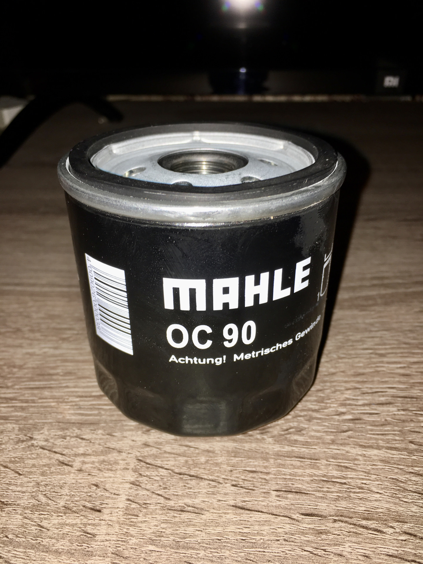

Далее, слил что называлось маслом — чернота) Фильтр показывать не буду…
Закрутил новый фильтр, залил свеженькое масло и заменил датчик показания температуры ОЖ на щиток приборов, так как на старом стрелка решила не двигаться)

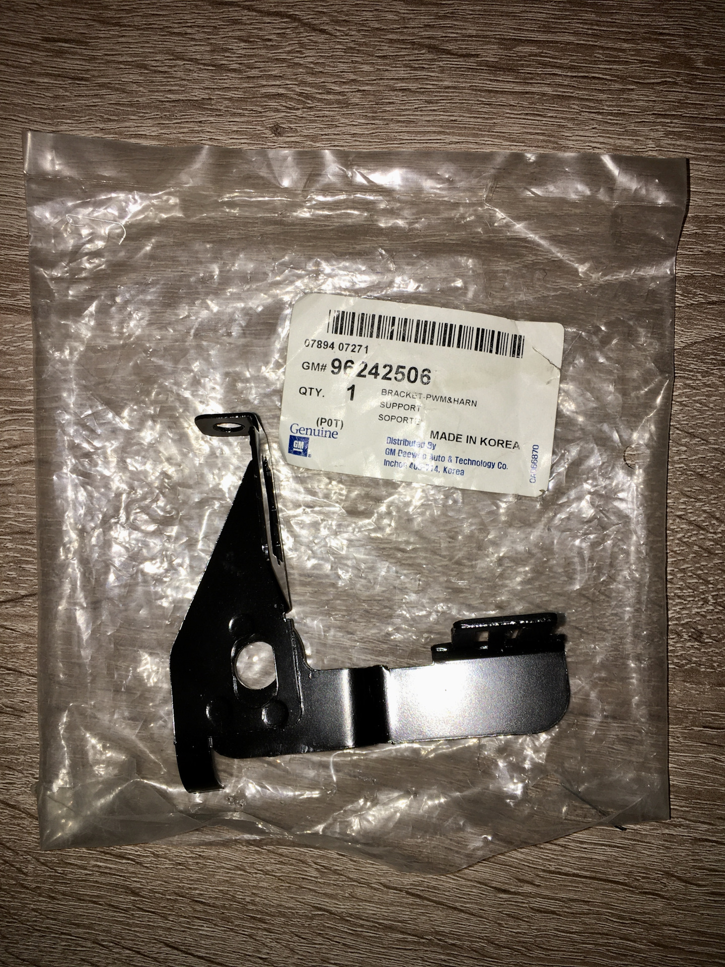

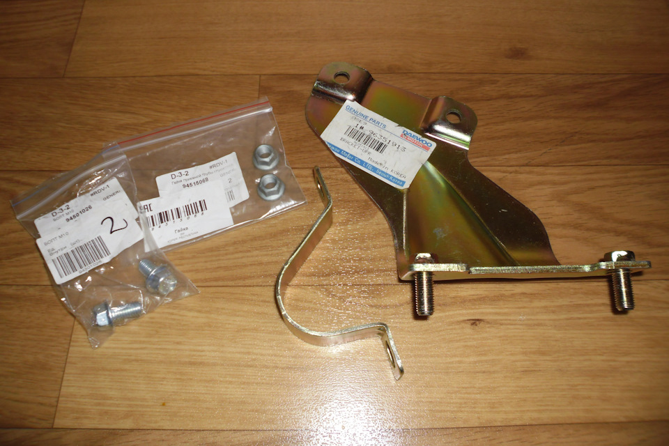

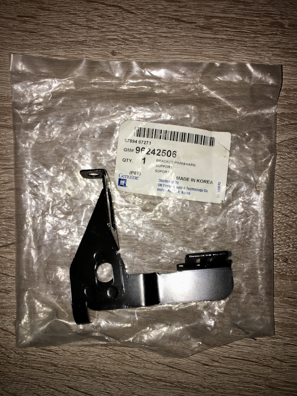

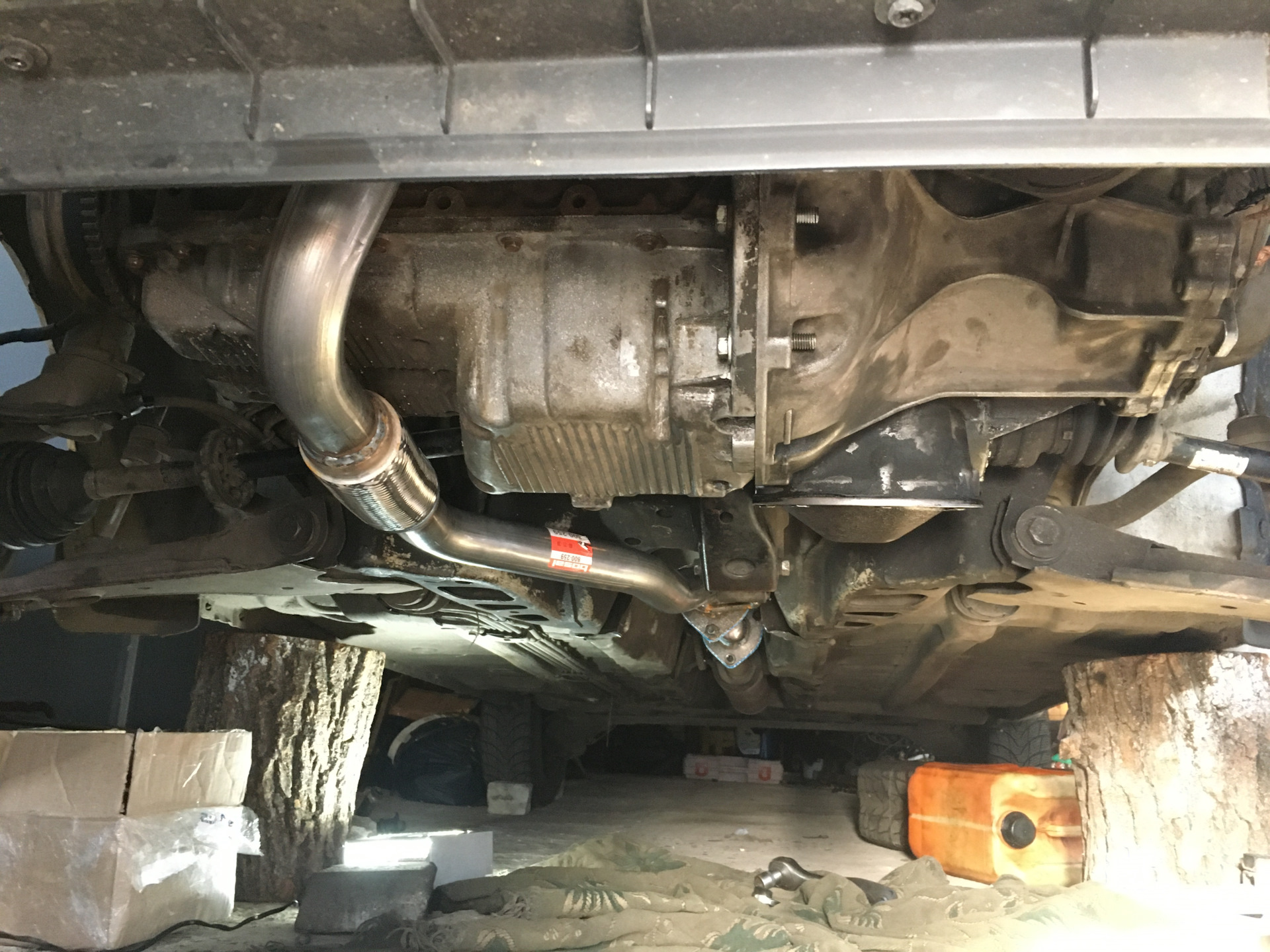

Для новой приёмной трубы, для полноты картины надо кронштейн GM 96351913👌
www.drive2.ru/l/529592420975773051/
Оппа, мне нужна эта хрень однозначно😍
100% нужна 😁
Vladck25
У Саши вроде были кронштейны эти, узнай
Уже нету
VALERA2101
Нашел где есть, но нужен номер скобы ещё
Скоба 96351914
2 болта 94501026
2 гайки 94515068
VALERA2101
Класс👍
А номерок ответной скобы есть?
96351914
а так конечно всё в каталоге есть🤣
VALERA2101
Класс👍
Ааа, книжка ж есть😂

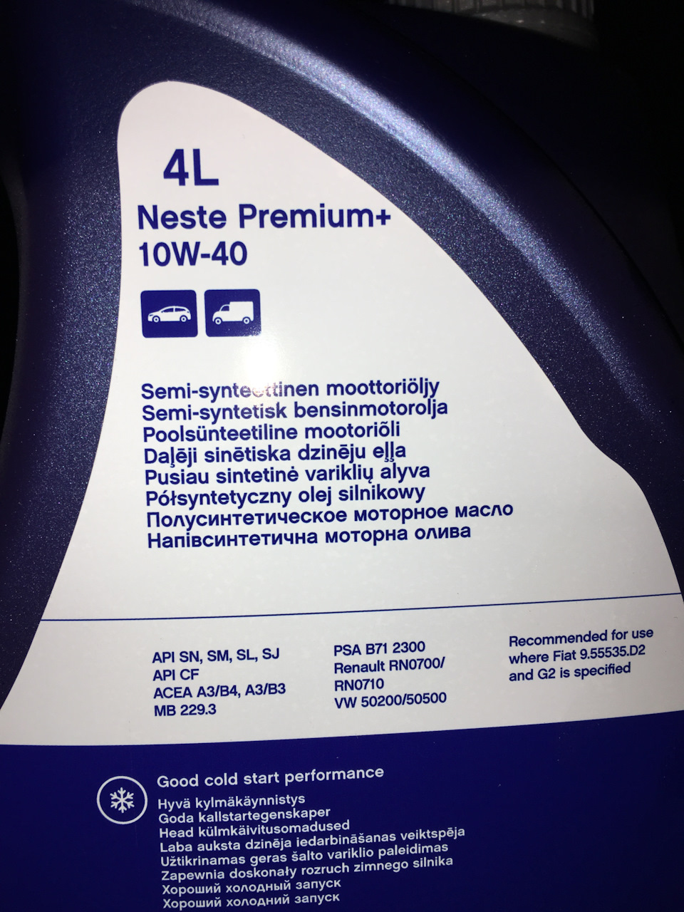

Цикаво как это впузырили сразу хучу допусков от SJ до SN. .ну такое, якобы высший перекрывает низшие, хотя это не правильно. .
Масло як масло, минералка на 90%, так разрешено позиционировать, а что не запрещено то разрешено. Хотя в Европе вроде как запретили писать не правду. .но это не точно.
5/6 тыщ максимум

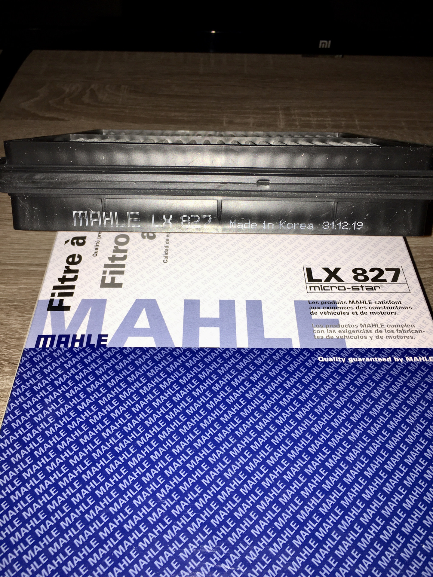

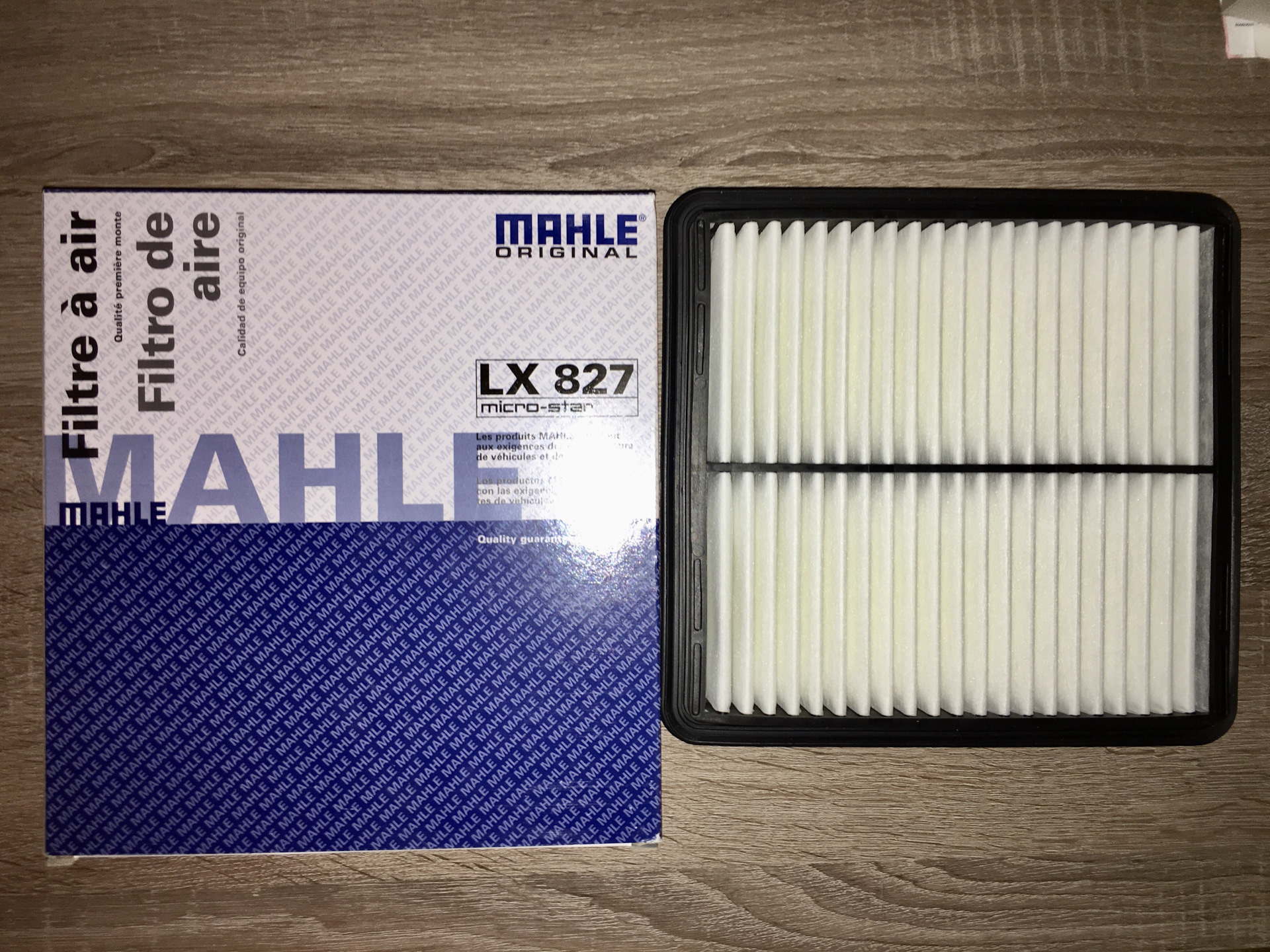

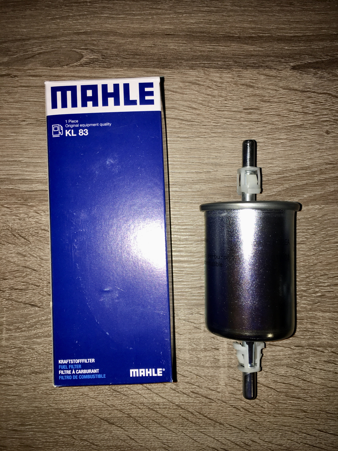

Манн/Мале/Хенгс/Кнехт — все это группа Бош.
Кнехт=Бош.
Воздушники Wix ваще без нареканий, да и масляные фильтры не плохи, просто есть Wix для нас из Красилова, а есть для Америки и Европы польские. .
Главное не Daewoo motor, то откровенный кЕтай, ничего общего к качеству не имеет, тем более к Корее. Равно как SCT к Германии. .

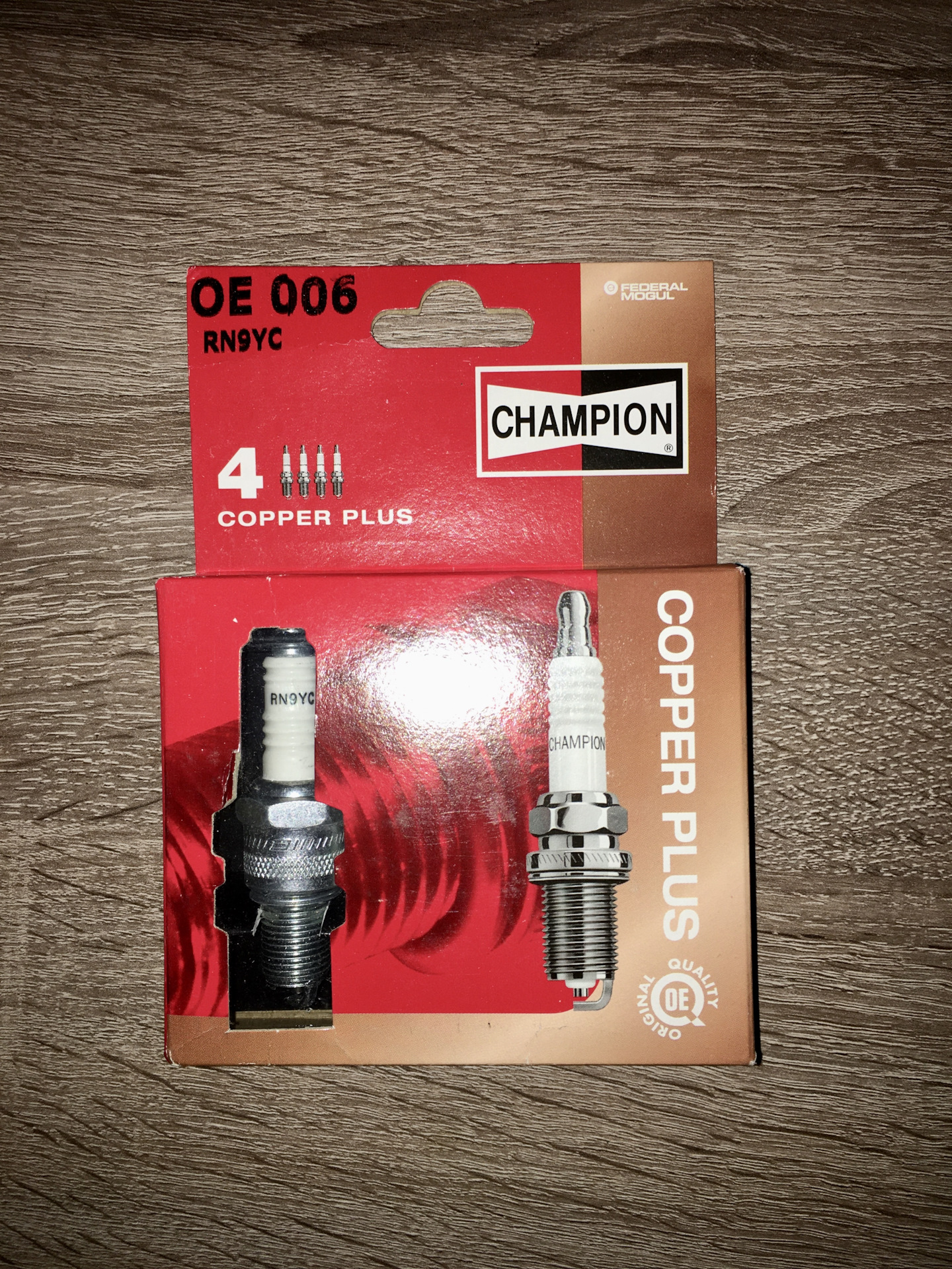

А где ж цвет антифриза?🤔 кстать слыхал о свечах чемпион в последнее время много негатива.
Решил попробовать, Бриск, Нжк и денсо уже катал, эти ещё нет)
Все свечи хороши при условии оригинала.
Технологично ничего сложного, вот только есть засада — поддельщики настолько поднаторели в копировании, что порою и профи не могут отличить где правда.
Тут один из способов проверки, сам до сих не знал. .Нужно еще и магнит купить😁.пилять, как надоело изучать эту канитель. .кругомжиды🤬
Ну эти что взял, вроде работают нормально, только что 160км/ч как дал😂
Легко так, двигатель отзывается на открытие дросселя — исключительно)
Нравится) Прийдет чип, установлю родной ЭБУ и будет оно)

Присматривался к Несте. Финское масло. В одном из магазинов канистру посмотрел: произведено в Нидерландах…
На Вашей канистре что прописано?
Завтра гляну, не помню)
Лучше ман.
