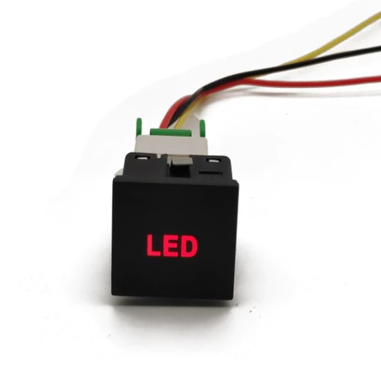

Коллеги, могу замутить небольшой контроллер управления RGB подсветкой для автомобилей PQ, в том числе и для Polo sedan. Так как машинки уже не выпускаются хотелось бы провести опрос, а надо ли это кому? Или уже платформа умирает?
Смысл сей задумки подключить штатные плафоны RGB подсветок от MQB платформы на платформу PQ.
Подключение простое:
на вход контроллера: плюс, минус, LIN шина мультируля 73b/17
на вход каждого плафона: плюс, минус, LIN шина с контроллера.
Для изменения цвета подойдет любая кнопка по контакту с минусом.
Плафоны можно вкорячить куда угодно, в ноги, двери, в ручки дверей, в нишу под магнитолой и т.д.
Яркость настраивается штатным регулятором яркости подсветки приборов (у кого таковой установлен).
При открытии дверей вся подсветка ног загорается белым (актуально пока только для pq25), остальные плафоны будут гореть выбранным цветом.
MQB плафоны подсветки ног к сожалению не умеют различать сигнал конкретной открытой двери, поэтому загораются все сразу белым.

Тоже возьму! Кнопочка вот такая

Взял бы, но как цвета менять?
Любую внешнюю кнопку можно задействовать, даже штатную какую нибудь, которая по минусу работает
Vag-profi
Ну или например по двойному или тройному нажатию какой нибудь кнопки мульти руля, тоже можно замутить
Вот так интересней) готов взять тогда
Тогда попробуй придумать какие кнопки задействовать можно)
Можно на нажатие колесика громкости( mute) у меня фабия

Привет. Ты контроллер делаешь к нему я сам могу любую кнопку подключить через минус и ей каждым нажатием будет меняться цвет? Например 30цветов? И к контроллер эти плафоны… Плюс минус и лин. С контроллера только лин?я просто обычную подсветку в ноги воткнул в кодьяка подключил к родному всм. Но у меня не цветная. Можно взять твой контроллер и как то подключить через него чтоб менять цвет.плюс будет выдавать родной всм а твой контроллер просто менять цвет? Плафоны на али цветные как ты и пишеш не проблема.
Привет
На кодиаке у тебя разве нельзя в ГУ активировать выбор цвета для амбиента?
У меня актив комплектацыя там нет пина лин… Там только один плюс на подсветку. Надо блок менять на максимальный… Можно только в магнитолу болеро активировать разную подсветку. И если панель приборов электронная тоже менять цвета на ней…а на плафоны только плюс с одного пина выходит и все…
Ну так тебе можно замутить почти штатно. Через ГУ выбираешь цвет, а на плафоны сигнал пустить через адаптер
Но гу то к адаптер у не подключён будет. Это я выставляю например отдельно цвет на гу. Потом через адаптер выставляю такой же вручную я так понял😁?
Адаптер подключается к Кан шине комфорт и берёт цвет с ГУ и пускает его через лин на плафоны
Это тема. Активирую в гу цветную подсветку Подключаю адаптер к проводам кан шины. И с него лин уже будет выдавать сигнал. И ничего больше не надо активировать?
Нет, больше ничего. Но опять же проверено такое на VW. На шкоде не проверялось, но думаю разницы там нет
Ориентировочно когда ты начнеш изготавливать адаптеры? Это хорошая альтернатива чтоб не менять блок электроники… И ещё вопрос. На этот блок постоянно нужно будет плюс минус как зажигание выключаеш. Или можно будет кинуть плюс который на подсветку ног с всм выходит при открытии двери подаётся. Адаптер у нужен постоянный плюс или он запоминает при отключении цвет
Адаптеры уже могу собрать. Питание только постоянный плюс. От подсветки ног питание не подойдет
