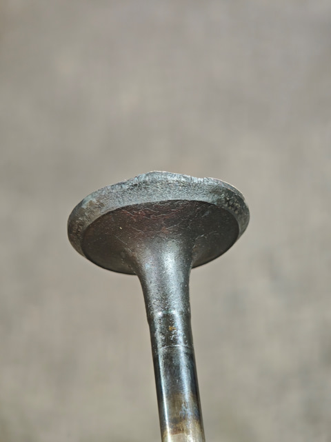

Прогорел клапан.

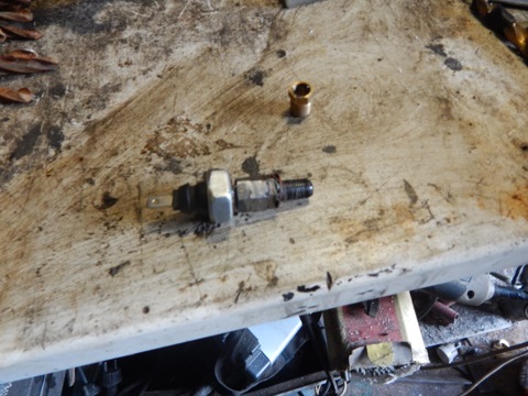

ввертыш для датчика давления
