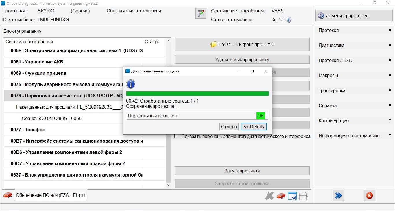

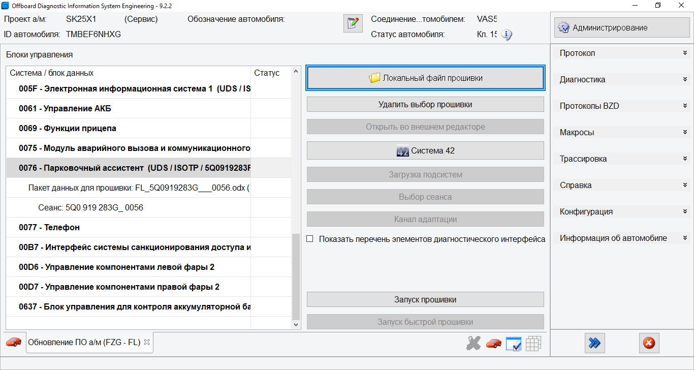

И вот сегодня утром, не проснувшись до конца, ввожу в гугл строку поиска, нажимаю какие-то опции и вот она прошивка FL_5Q0919283G___0056.odx.
В Expected Idents заявлена поддержка железа H09, H10 и 009. Не забываем проверить какой у вас блок, а у меня он H10.
Прошивки F и G используют одну и туже версию параметрии и следовательно можно просто обновиться без использования онлайна.

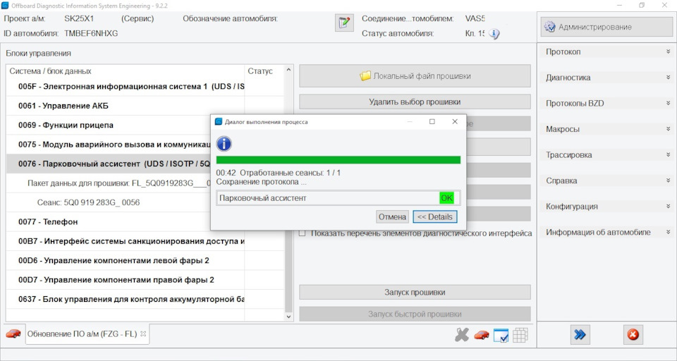

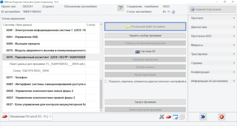

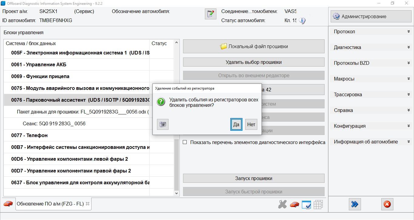

Загружаем прошивку:
Шьем:

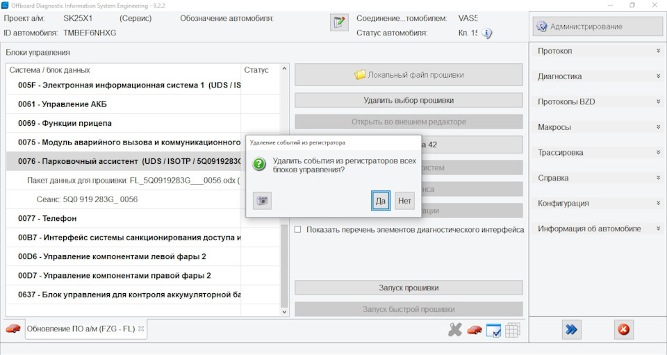

Чистим ошибки:

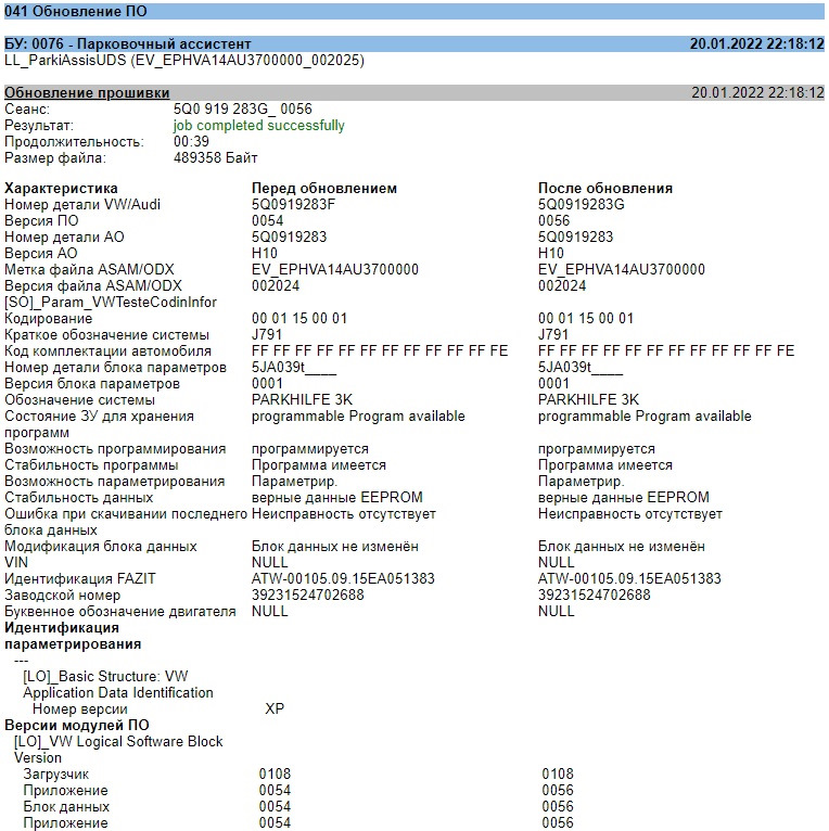

Смотрим протокол:
EEPROM в порядке, ASAM метки и версия не менялись.

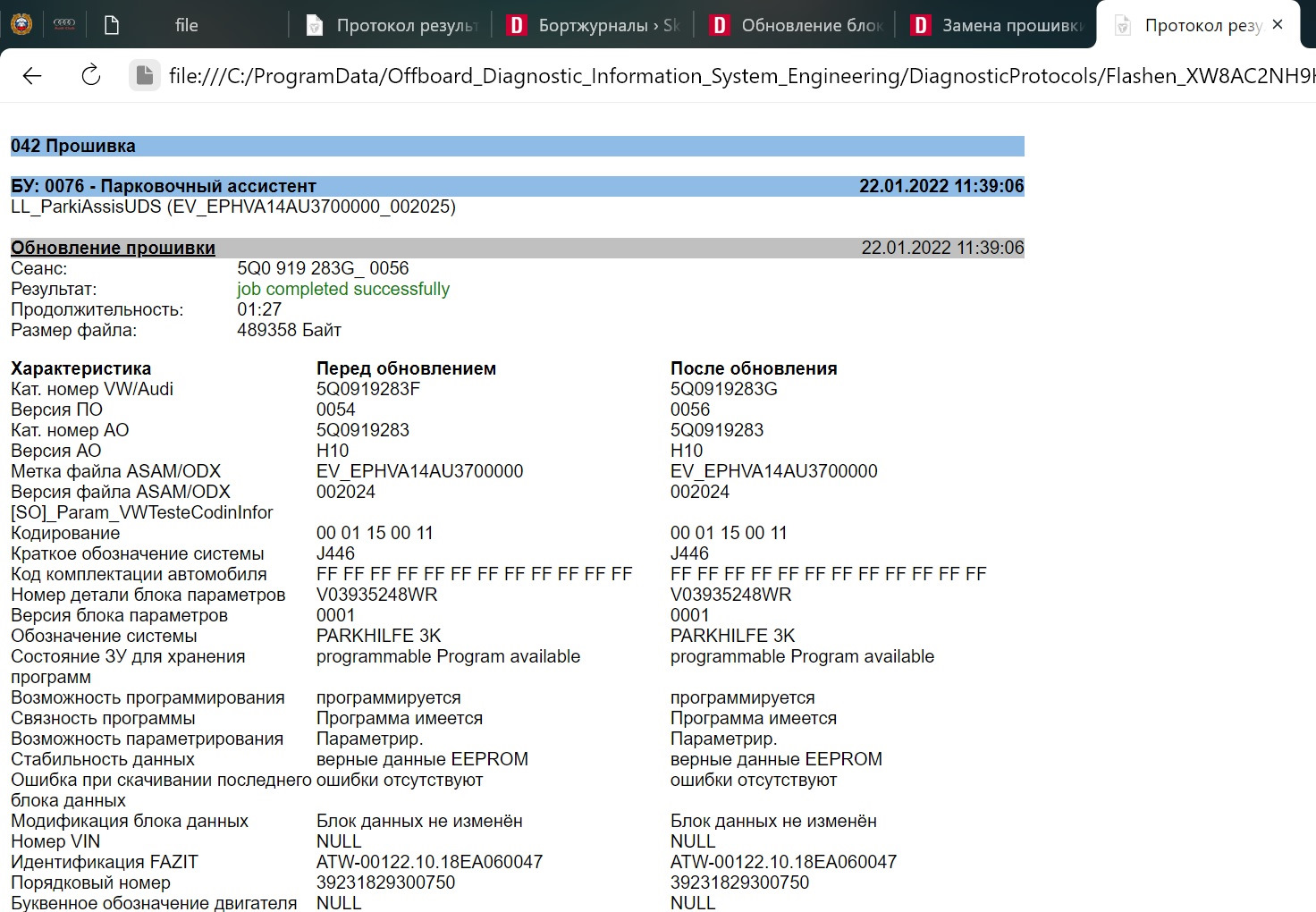

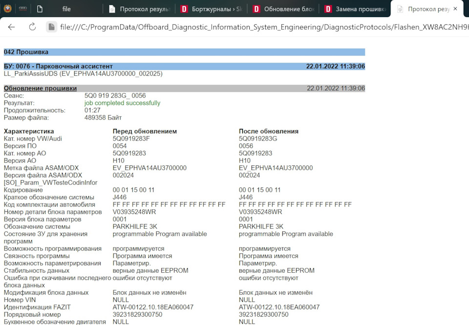

Тогда для успокоения можно накатить G. Как прошьешь, покажи протокол, интересно какая версия загрузчика в блоке когда F с завода.
ОК.
lprot
Когда открывается протокол, можно нажать F11 и затем прокрутить страничку до конца и нажать PrtScr чтоб скопировать в буфер обмена только то, что нужно. Так в скриншот попадает информация о версии загрузчика которая тоже может быть полезна ;)
Когда прошивал, забыл про эту запись.
Протоколы остаются в папке одиса (на твоем скриншоте даже видно путь). Можно открыть еще раз и нажать f11…
То что они остаются в папке Я знаю.Попробовал нажать F11, не получается.Моя клавиатура.Нажимаю Fn+F11, переходит в полноэкранный режим и всё.
Понятно, значит в биосе включена опция F-keys и у тебя постоянно кнопки Fxx работают будто зажата кнопка Fn. Поэтому и надо Fn+F11.
lprot
Полноэкранный режим включается без проблем, но нижняя часть протокола не видна.
А если колесиком прокрутить вниз? Как-то же я делаю свои скриншоты где видно нижнюю часть?
Колёсиком можно прокрутить, но в пределах уже сохраненного скриншота.
Может изначально у Вас стоит масштаб меньше чем у меня и весь протокол сохраняется на экране целиком.
В Chrome у меня масштаб 100%, разрешение экрана на ноутбуке 1366x768. Видимо в этом секрет. Попробуй уменшить масштаб комбинацией Ctrl с "+". Плюс нажимается на допклавиатуре справа.
Ctrl с + колёсико мышки, масштаб меняется без проблем.
НО масштаб Я думаю нужно было раньше менять до просмотра протокола после прошивки.
Разобрались — оказывается ODIS 12.x не выдает информацию об идентификации параметрирования, загрузчике и версиях приложений. Хорошо что я на 9.2.2 :)

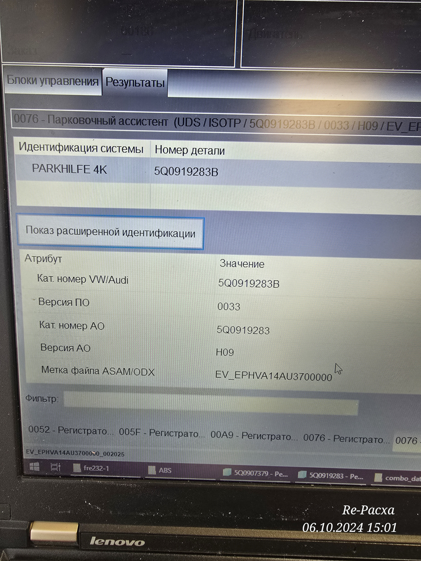

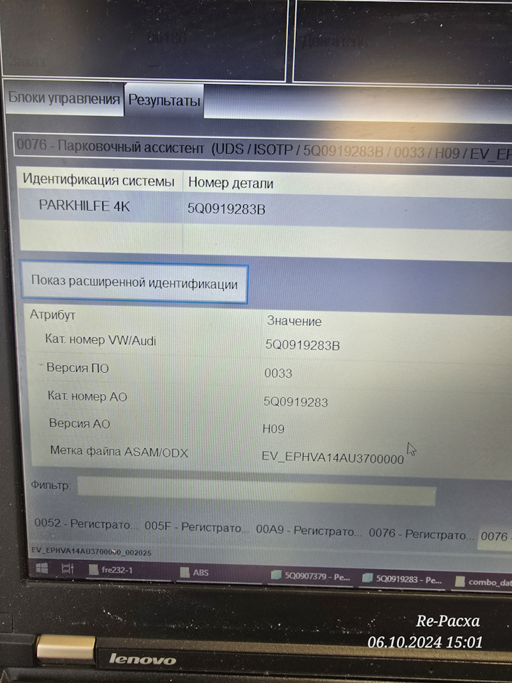

Привет.Имеем блок PLA 4 5q0919283В после установки RTA BSP не дает поставить кодировки.Ясное дело надо обновить до "G" — flash date есть но, все параметрии, что откапал только на рапид и фабию 3К а у меня на октахе 4К.Думаю при обновлении параметрия слетит.Нет ли у вас в базе нужной мне параметрии?Заранее спасибо за любую помощь
