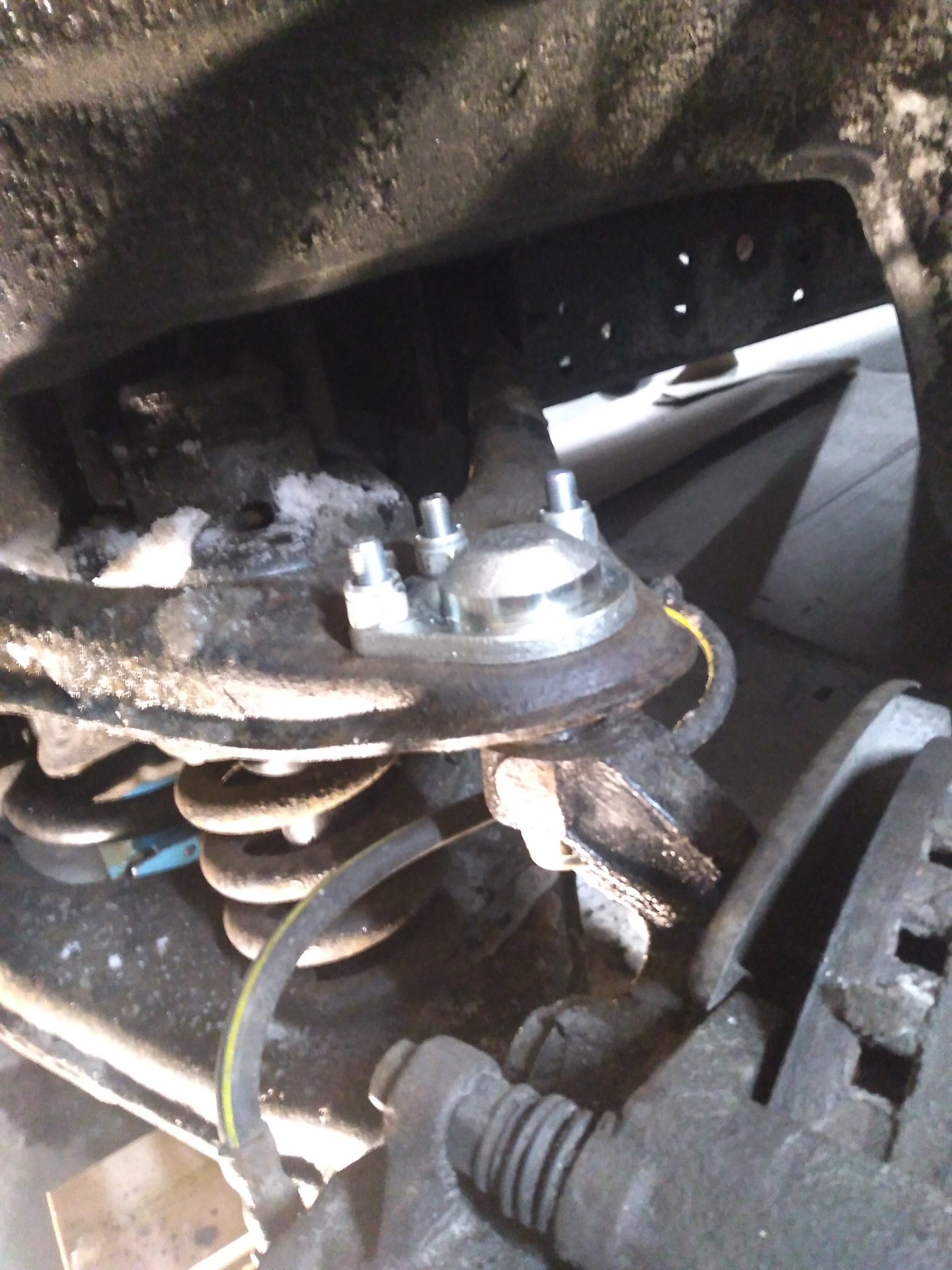

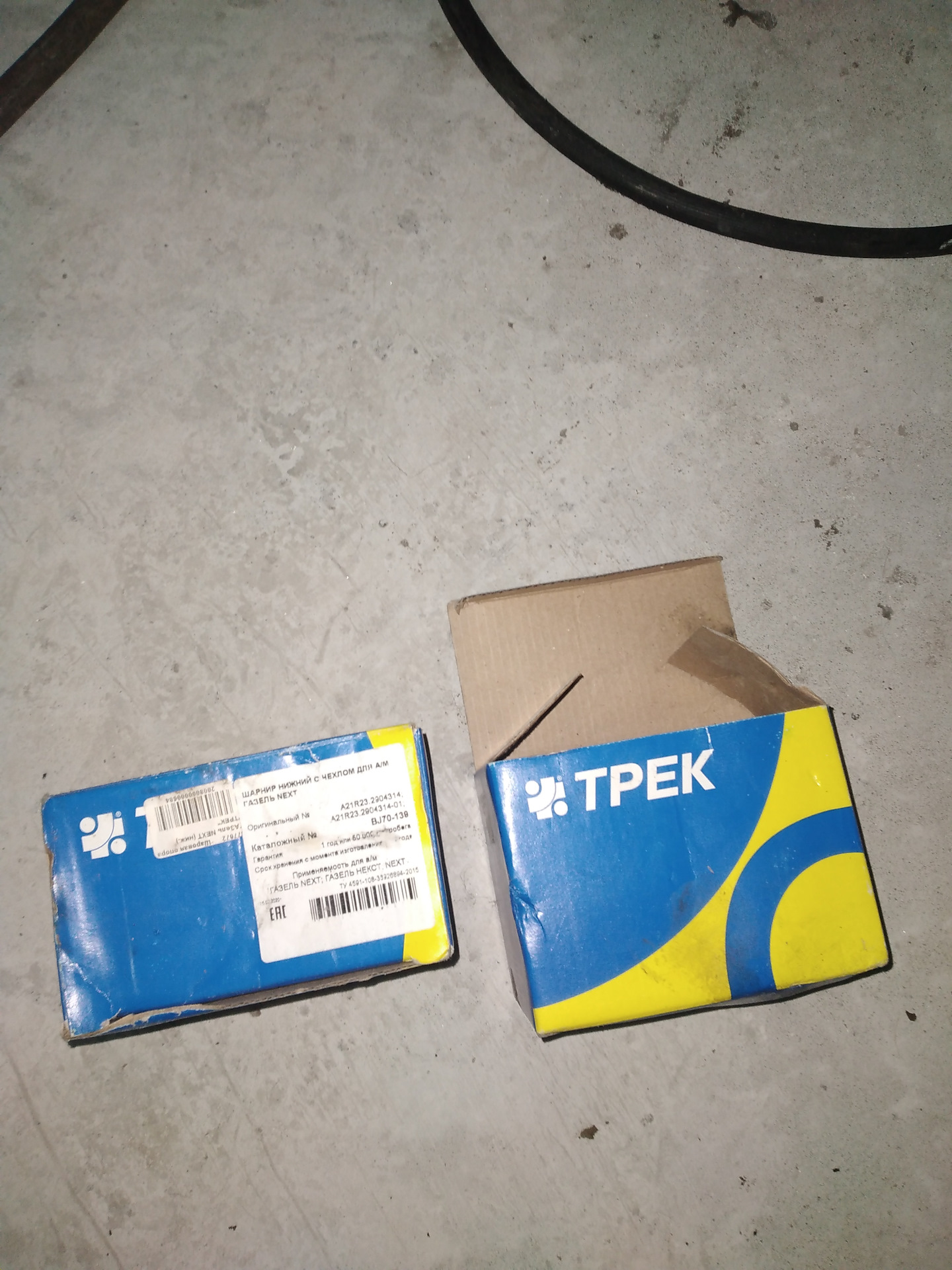

День Х был выбран. Приехал с рейса, помыл подвеску и приступил к замене. Делал это первый раз, никаких проблем не возникло. Единственное нужно при сборке собирать сначала низ, а потом верх т.к нижнюю гайку не совсем удобно затягивать. Шаровые на одну сторону поставил фирмы трек, т.к у меня был их комплект на одну сторону. Они достались мне при покупки другого некста. Некст был продан, а шаровые остались. Не знаю сколько они проходят, но порадовало то, что в комплекте есть гайка и болты. А вот на другую сторону покупал оригинал верх 1400, низ 1100 если мне память не изменяет и никаких не гаек не болтов в комплекте у газа как обычно нет.

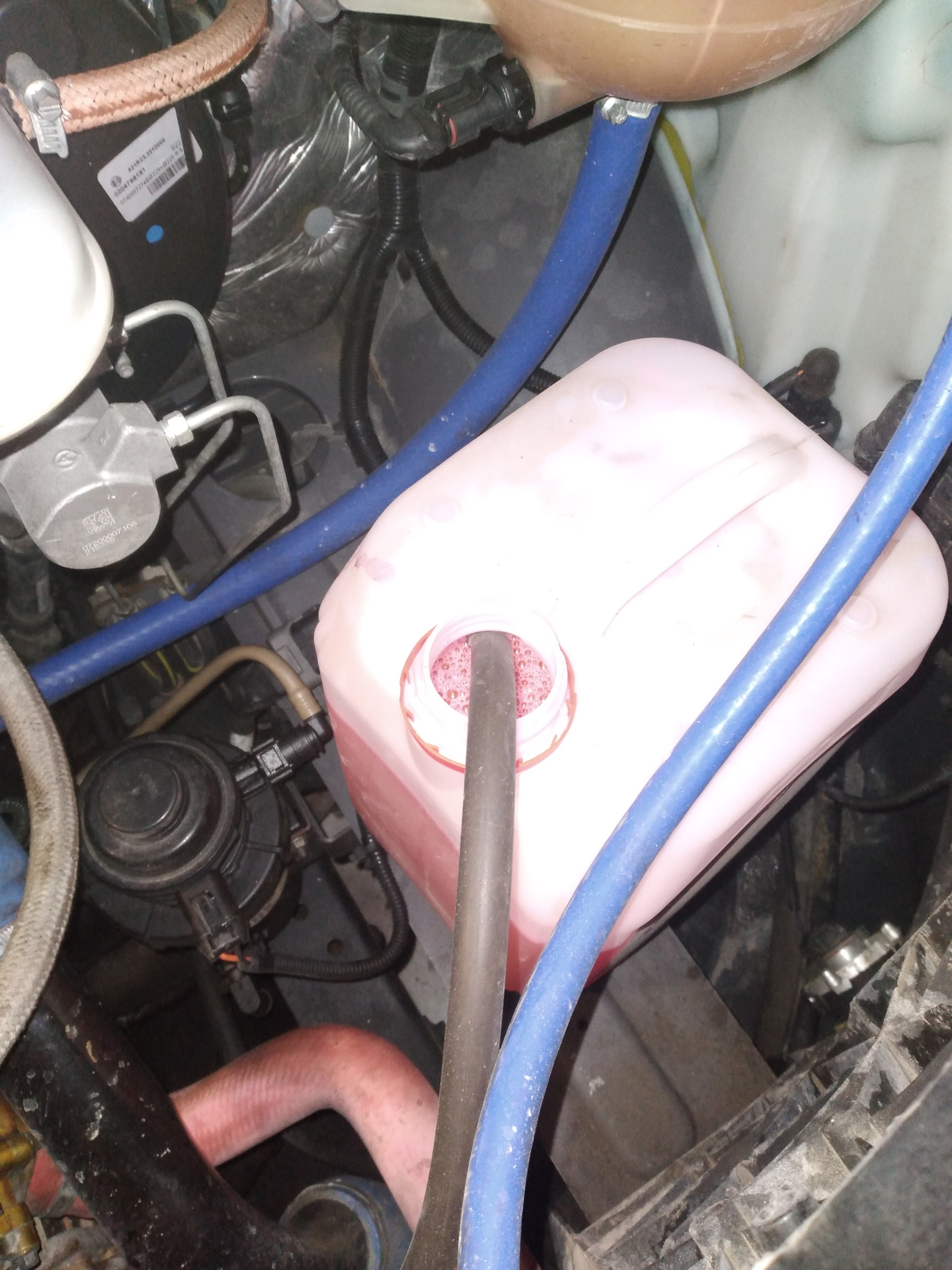

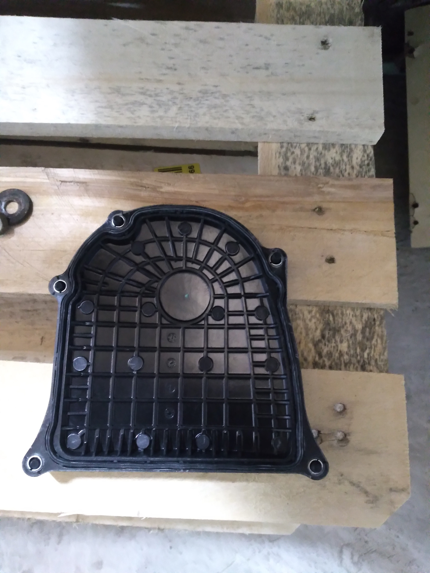

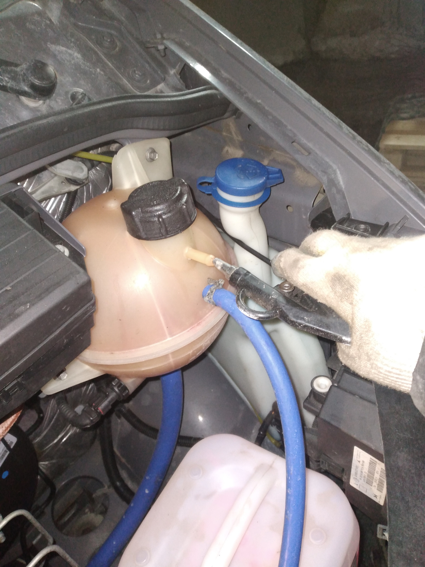

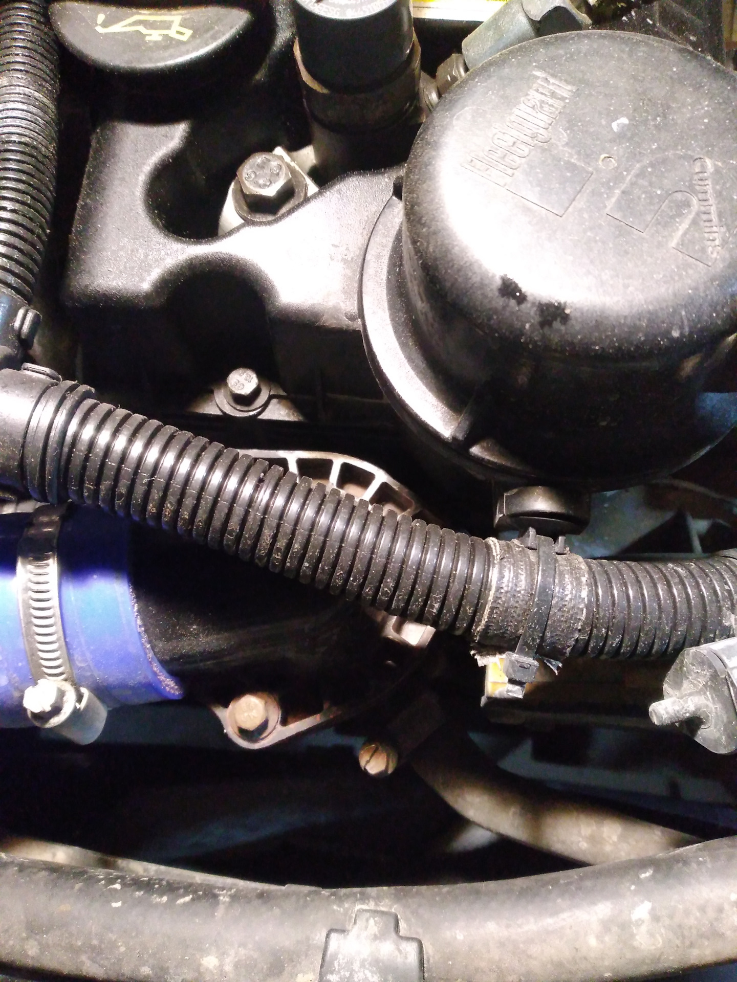

Далее поменял кольцо термостата, т.к начало капать на холодную. Цена порядка 110р за оригинал. Сложного ничего нет. Снял шланг с бачка, засунул его в канистру, а в расширить дунул воздухом. Ни грамма мимо не пролилось. Поменял заднюю крышку грм на головке. Цена её 1700 идёт с прокладкой вместе.

Ставил трек 2 года назад, хорошие шаровые👍
В следующий раз бери БелМаг, это оригинал, без газовской упаковки. На оригинале мелким шрифтом написано "белмаг".
