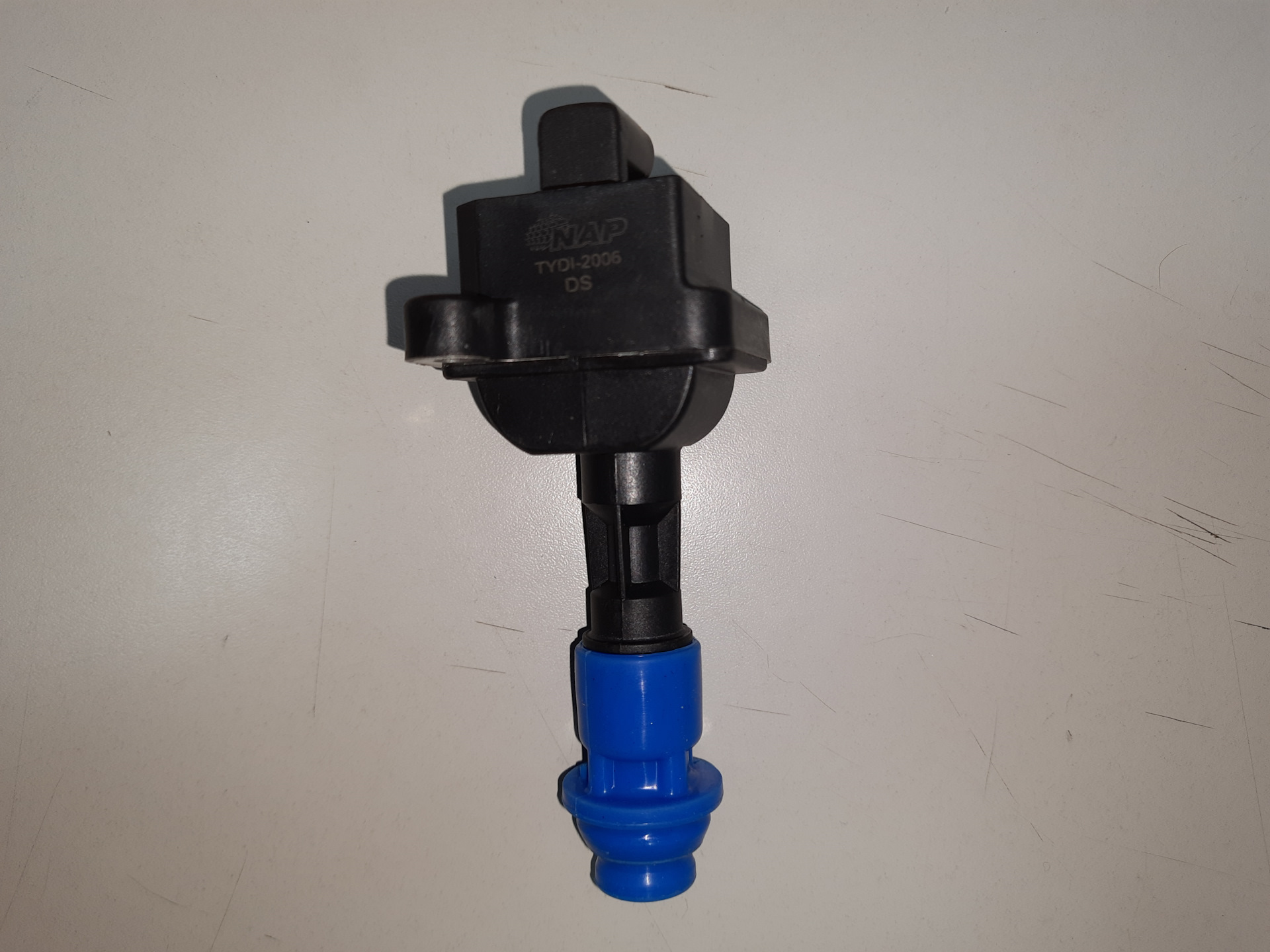

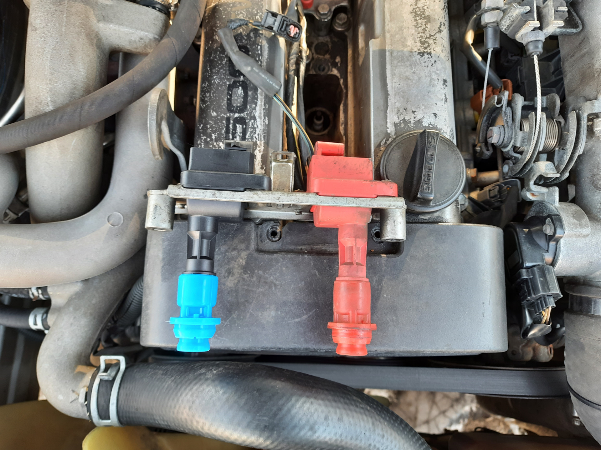

Начал пятерить двигатель (это тоже самое что и троить 😅) причём пока двигатель холодный все норм, а как прогреется так все в jzте воскрес субарик по звуку🤣

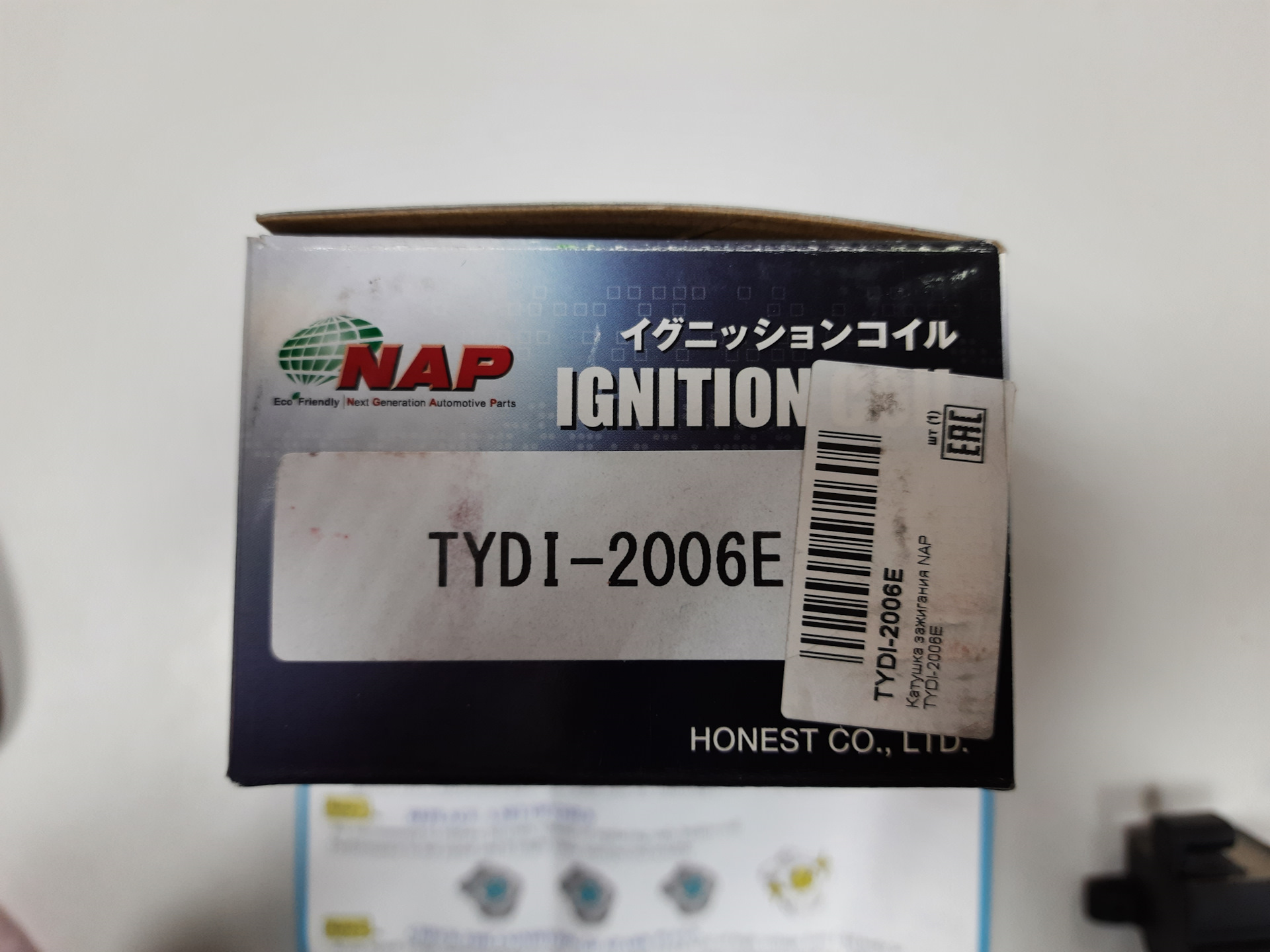

Мне повезло дома лежала б/у катушка от jzx110 она и была внедрена на время. Заказал аналог NAP TYDI-2006E на Exist вроде как Япония. Эксплуатация покажет, а там со временем по очереди все по меняю🤔
Всем полного бака и крепких катушек😁
Запчасти на фото: 09902211

Приветствую, как по качеству? Тоже думаю о замене катух, вроде не троит, но состояние у них ужасное, вот думаю что поставить комплект этих или, перейти на nz.
Привет, пока полет нормальный. Но много на Марке зимой я не езжу, после замены проехал от силы километров 30. Мысль о переходе на другие катушки меня тоже посещает, но я смотрю в сторону ваговских катушек по обзорам на них самая мощная искра, но там с проводкой надо хорошо разобраться, это меня пока и останавливает.
Да просто если и эти не плохи, по деньгам то на то и выходит, в любом случае на стоке и обычных хватит, вот и думаю, вчера после твоего поста одну заказал посмотреть че да как.
Визуально сделаны как оригинальные, на упаковке написано made in Japan но и все ни адреса ни чего больше нет, по экзисту они типо Германия. Как перейду на летнюю резину будет видно на сколько ее хватит 😁
Моя уже приехала, по качеству исполнения вроде неплохо, что на деле хз, надо подкинуть попробовать в идеале бы 6 таких
В идеале было бы не плохо, но пока ее еще потестю, а там видно будет. Просто где то в Драйве парень поставил все фирмы Авантеч и через пару дней одна сгорела.
