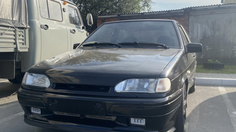

Утром запускаю 13 прогреваю еду по делам и тут я .х.у.л-(был немного шокирован) начиная обгон обороты поднимись до 4,5 и все

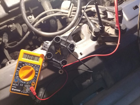

не крутит стреляет огнём в глушитель дальше больше через некоторое расстояние до 2тыс заехал во двор заглушил она отказалась заводится! Пробовал запустить что села батарейка бросил ее во дворе. Через 4 дня утащил в гараж. Начал разбираться выкрутил свечи они мокрые подцепил скан вместо модуля искры нет полез в низ поменял датчик колена не помогло прозвонил фишку нет сигнала отпал провод прям по середине купил новую фишку запаял термо усадка изолента собираю все Хорошо едем дальше!

У меня так на ходу заглохла.Провод возле фишки отвалился.
