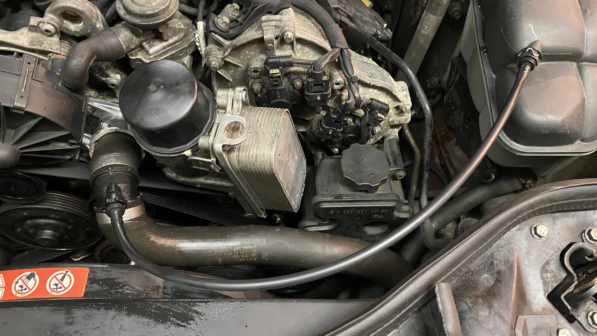

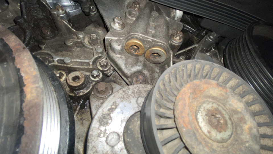

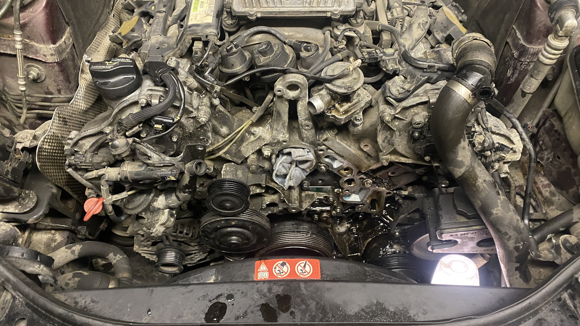

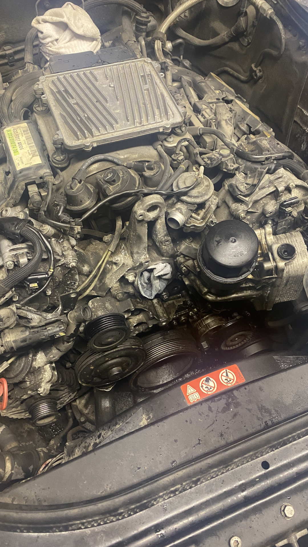

Чтобы снять теплообменник на m272, нужно снять термостат.
Можно снимать по разному так как в системе находятся жидкости и при снятии узлов однозначно польётся наружу (я не сливал, всё на пол потом делал уборку).
Предварительно слить охлаждающую жидкость перед снятием термостата (что бы при его демонтаже минимизировать вытекание)
Если у Вас термостат в удовлетворительном состоянии, то нужно приобрести прокладку термостата для обратной сборки. В моём случае был приобретен новый термостат.
Далее по теплообменнику тоже можно слить жидкости чтобы не смешать масло и охлаждающую жидкость.
Предварительно вытащив масляный фильтр.

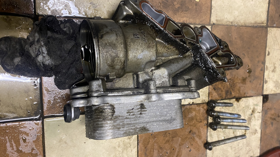

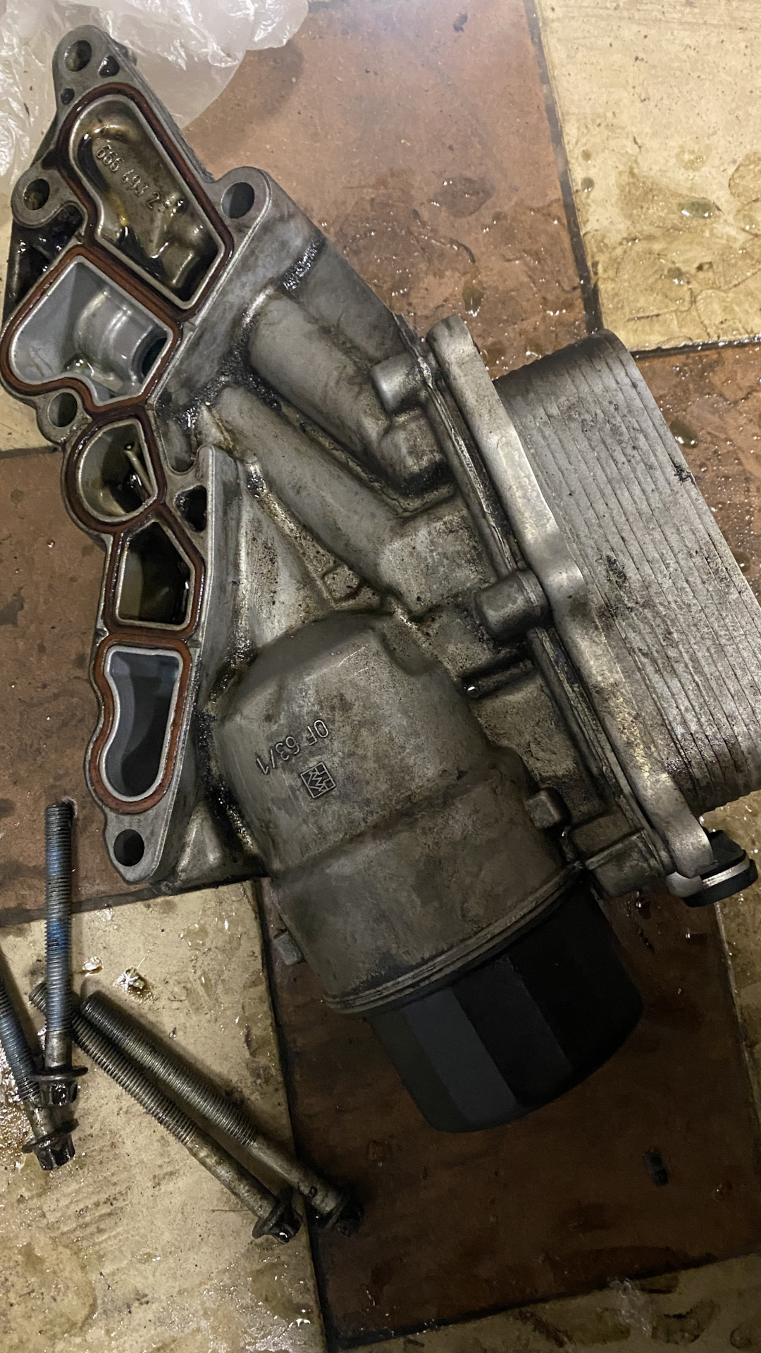

В нижней части теплообменника есть два болта (большой Torex у меня такого нет) (один на масло, второй на охлаждающую жидкость)
Откручиваем 6 болтов (разной длинны не перепутайте при сборке) звездочкой.

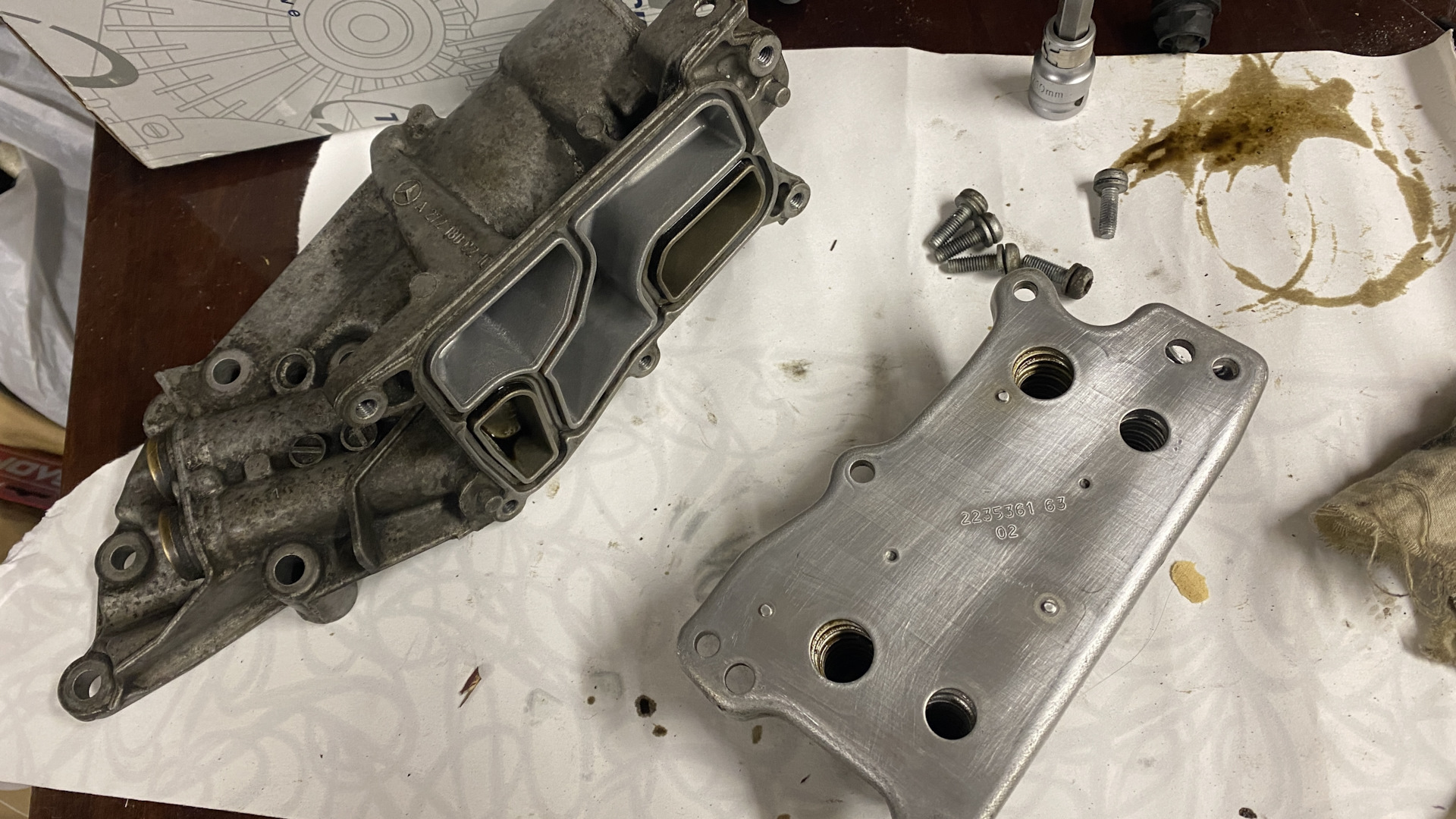

В руках корпус масляного фильтра с масляным радиатором их откручиваем друг от друга 5 болтов одного размера звездочкой.
Всё моем бензином, протираем, обезжириваем и собираем в обратной последовательности. (я мелкой шкуркой прошелся по масляному радиатору, чтобы убрать нагар на фото кажется очень глубокие следы, но на самом деле это не так)

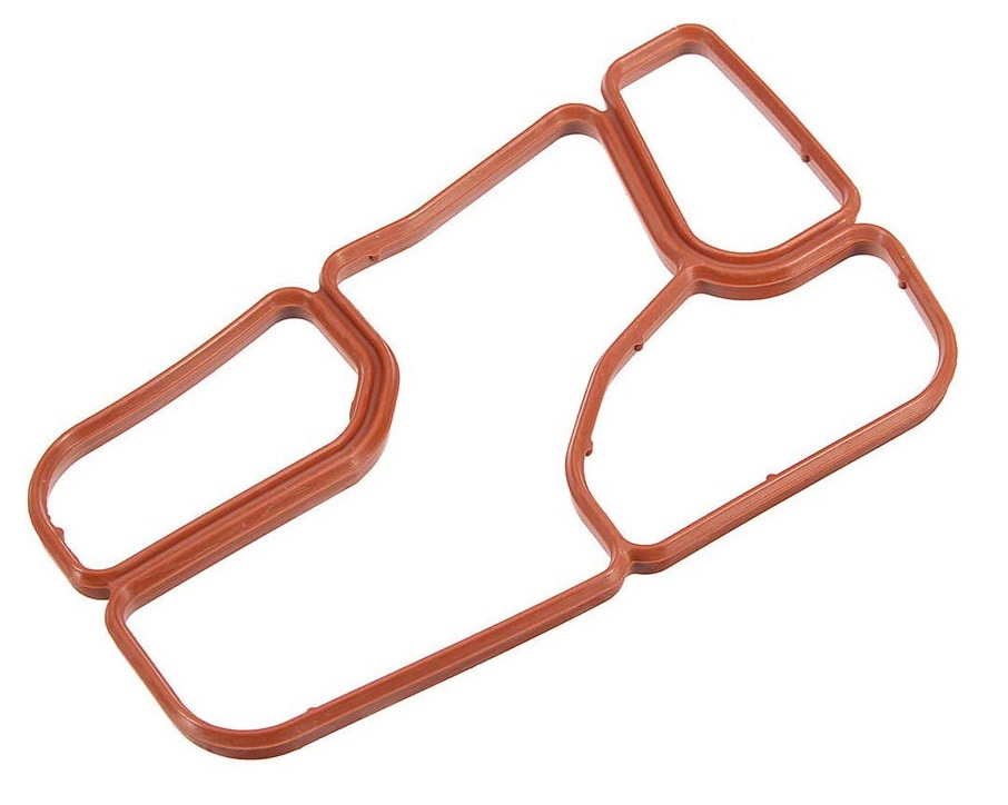

Прокладка корпуса масляного фильтра: A2721840080 398р. ;
Прокладка масляного радиатора: A2721840280 346р.
Момент затяжки: Масляный радиатор к корпусу масляного фильтра 12Nm;
Корпусу масляного фильтра к блоку двигателя 20Nm;
Термостат к блоку двигателя 25Nm.
