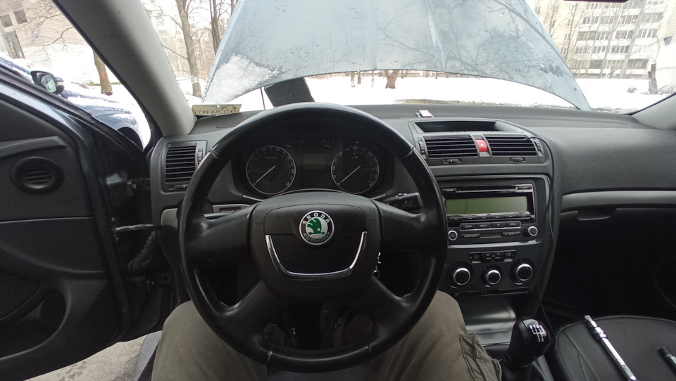

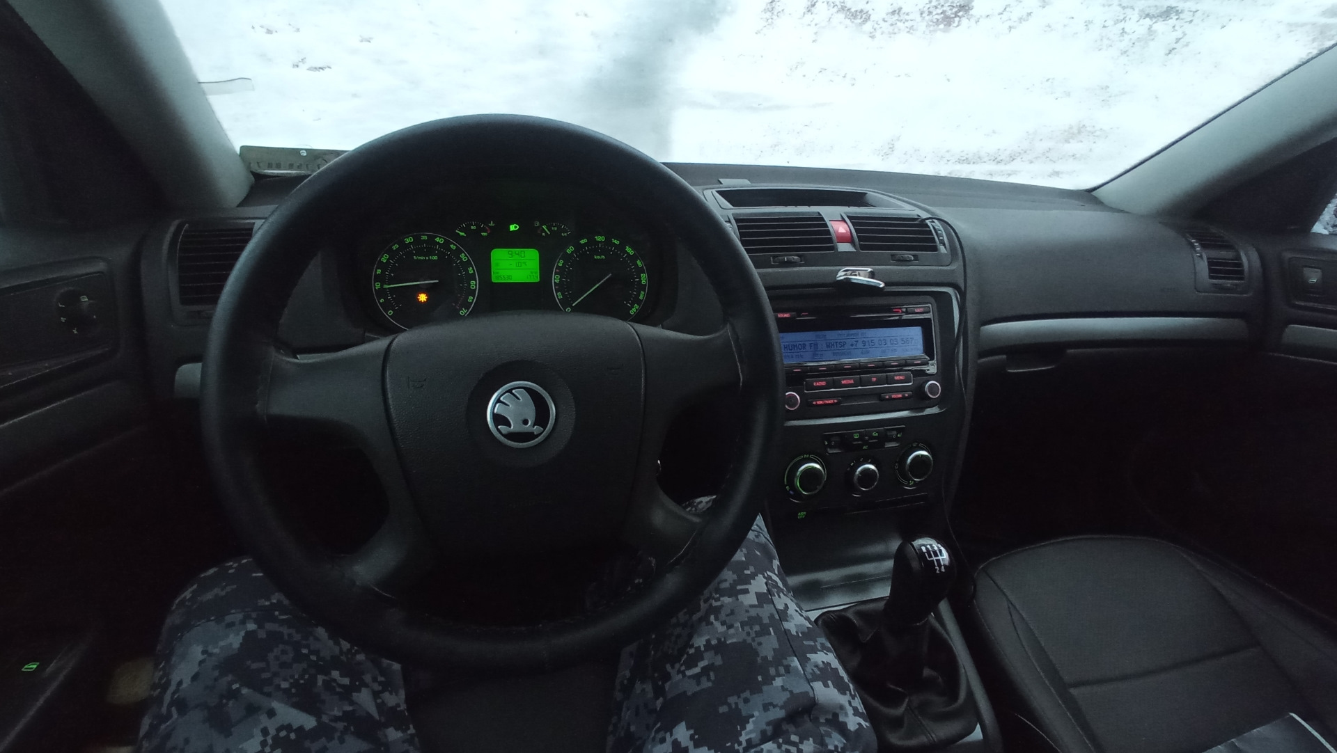

Цена 7000+800
Пробег 185 …
Дороуа)
Давно хотел, но финансы не хотели …

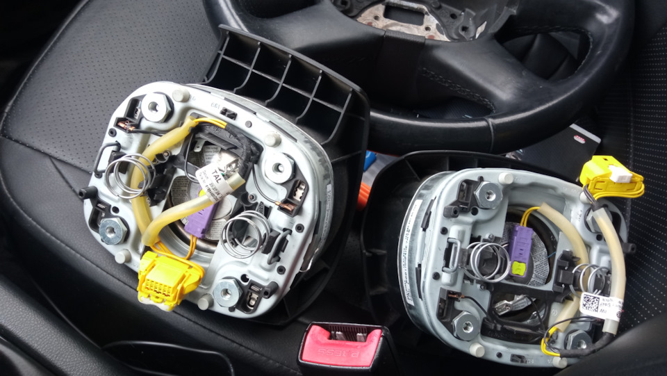

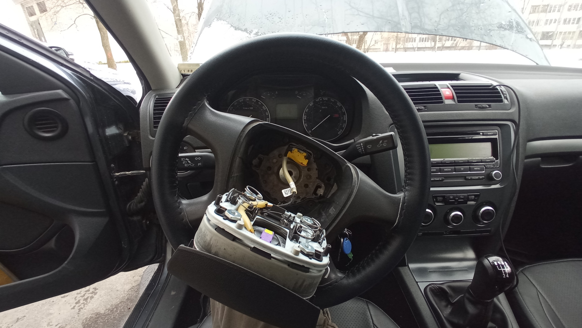

(!) Обязательно скиньте клемму аккумулятора (!)
Некоторые "с пеной у рта" говорят что этого делать не надо, мол, проще почистить ошибки подушки чем обестачивать ЭБУ, но
…когда в лицо сработает подушка безопасности, придётся покупать новую подушку и все равно придётся чистить ошибки из мозгов, им в голову несколько раз придёт мысль что лучше бы просто скинул клемму.

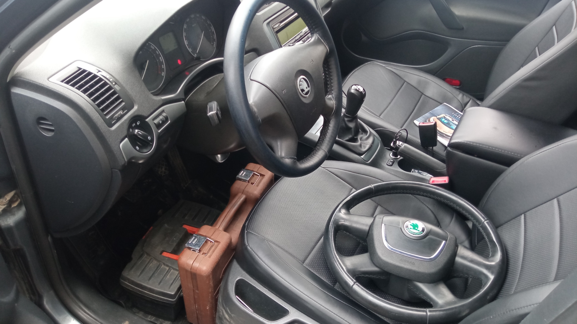

Заказал из Краснодара кожаный руль с подушкой от йети, коллега осмотрел и привез, так как был в то время в отпуске в ст. Старокорсунская.
Продавался за 8500, но сторговались за 7000.
По замене информации много везде, поэтому описывать не буду, кроме того что:

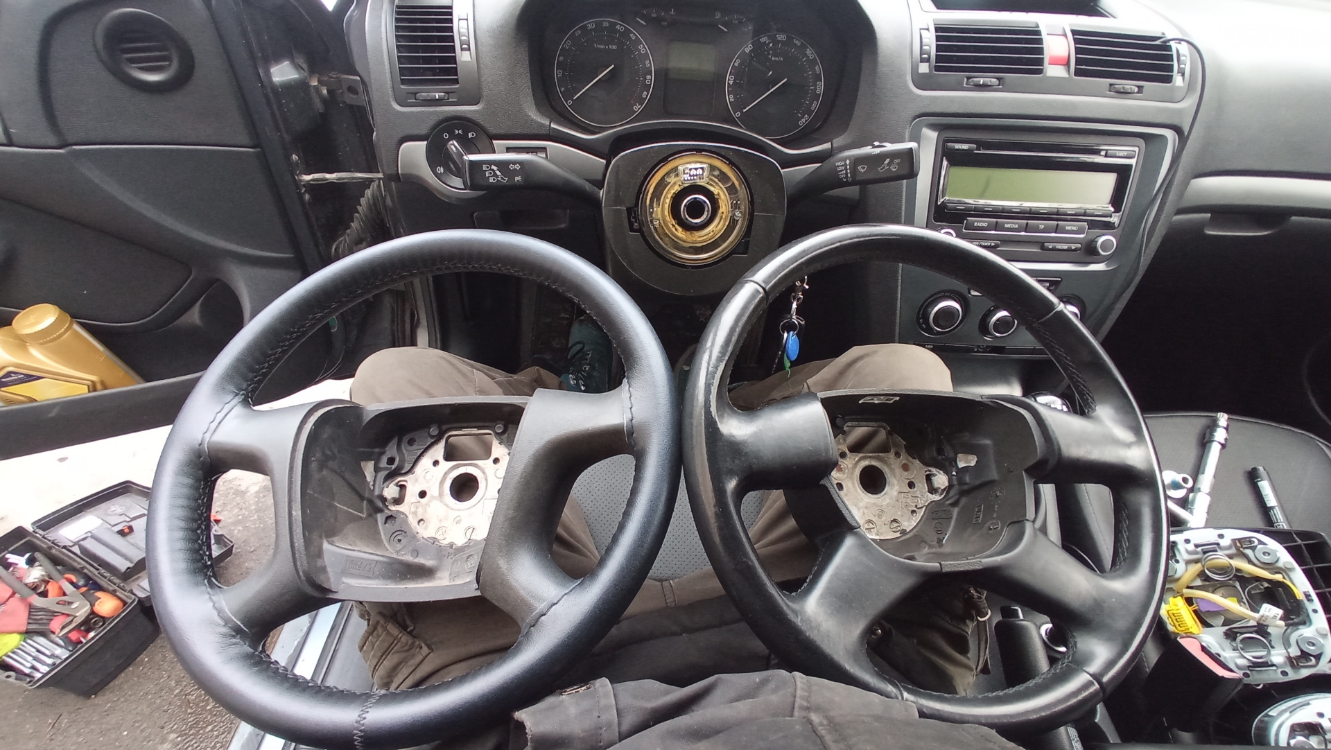

— скинуть клемму аккума,
— закручен руль звёздочкой сплайн м12 (двенадцатигранная)

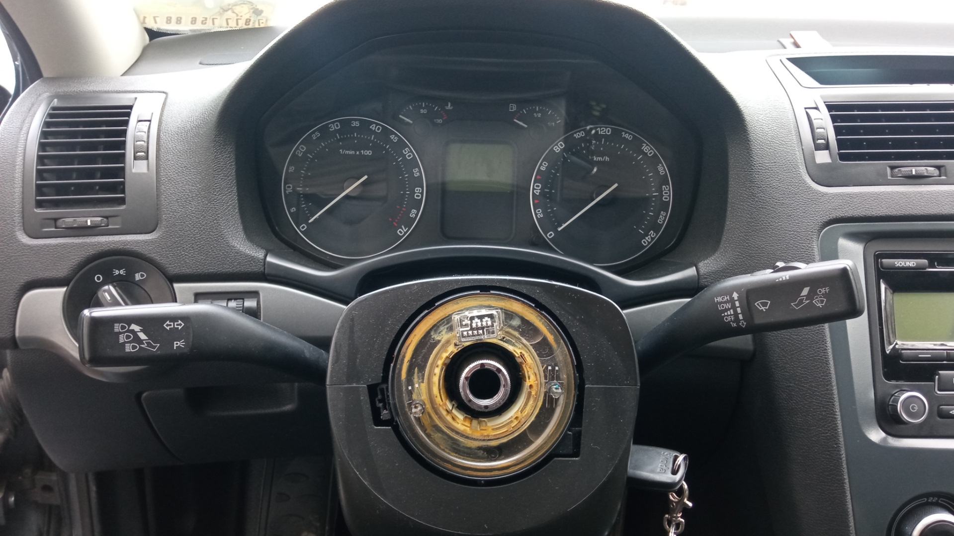

— ставим метки на руле и штоке маркером для ровной посадки по центру,
— очень аккуратно с подрулевым шлейфом, его нельзя не крутить просто так,
— аккуратно снимаем руль и также аккуратно одеваем новый.
Вот вроде основное. Информация, взята из прочитанных драйвов и переписок)
Ощущения визуальные: разница — небо и земля, была машина из 00х, стала — из 10х.
По тактильным ощущениям тоже немного по-иному пальпируется это всё)
_________

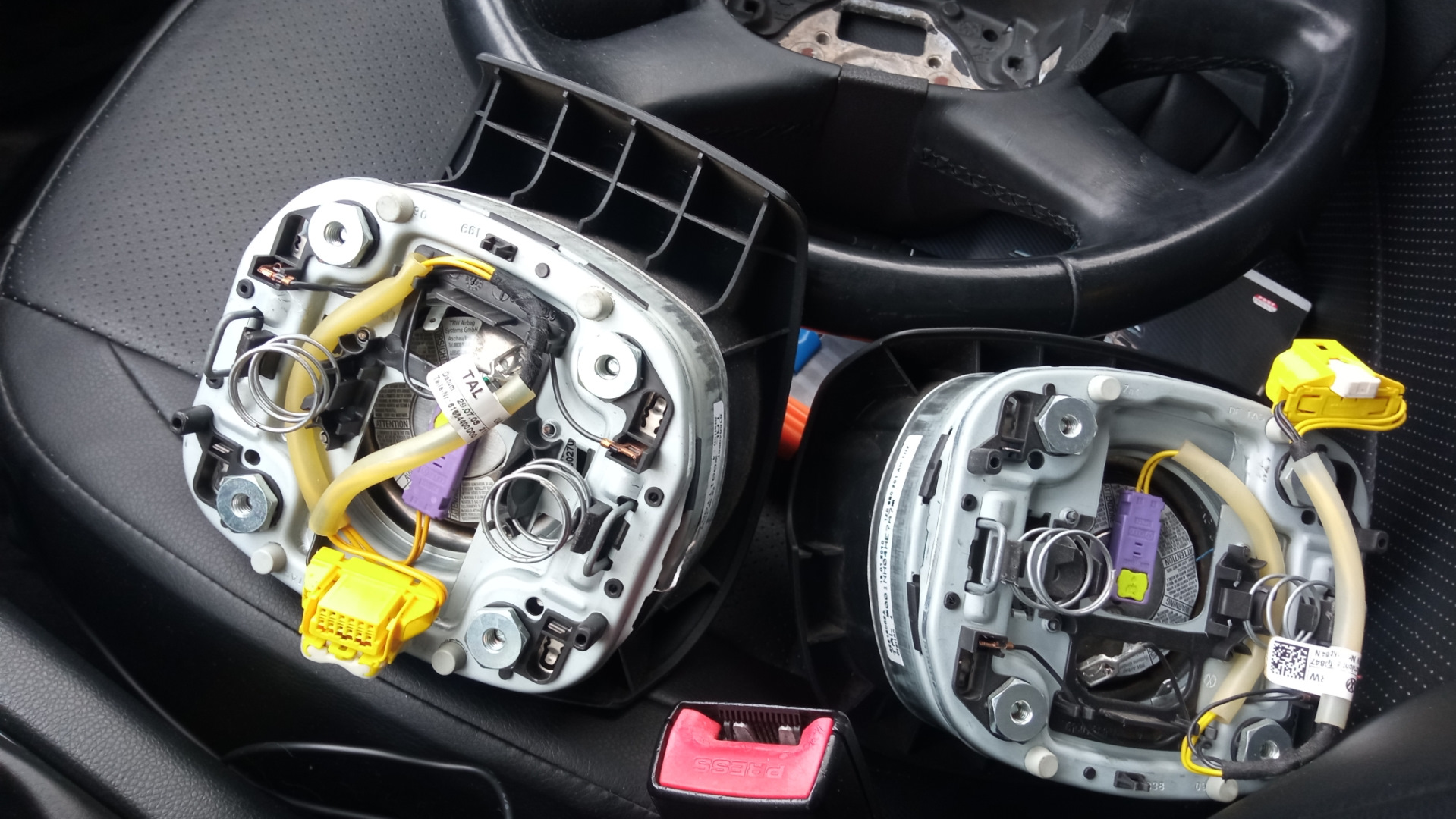

Крышку старой подушки вроде можно поменять и будет рестовая подушка, может быть потом отдам на переделку или сам попробую поменять.
_________
Спасибо за внимание!

Крышку на подушке несложно менять www.drive2.ru/l/595855038979506861/
Спасибо))
