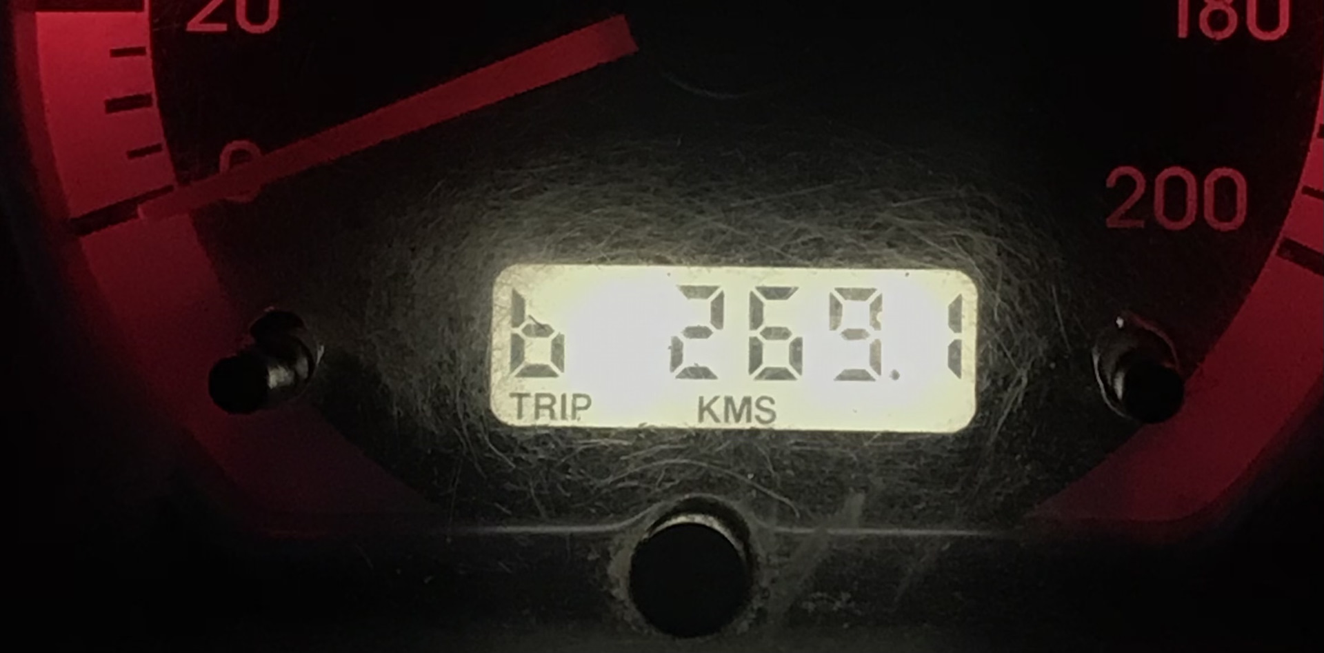

Покатал я в таком варианте 2 недели. Маршрут такой же, температура воздуха +~ одинаковая. Топливо: LPG.
Ранее, на 30 л я проезжал 245 км. Расход 12,2 литра. Зима, тянучки, светофоры.
После переделки: на 30 л проезжаю 270 км. Расход 11,1 литра.
Таким образом, получается, что это работает!

Разницы естественно не будет.Разряжение в коллекторе на расстояниях в 10-20 см одинаково.А верить можно в что угодно 😂
Чем тогда объяснить больший пробег?
Факторов миллион, а разница всего в литр.А как считали расход?Каким способом?

Сейчас зима, точный расход никак не получить. Даже при одинаковых поездках
Эффект плацебо в действии))
А расход? Тоже в действии…
Нет, конечно может быть. Чисто гипотетически. Но никак не литр. Это ж как надо засирать данные чтобы на литр повысить расход.
Доказывать не буду.
Написал то, что есть.
Да я и не прошу. Чисто просто логически подумать не может быть такого. Хотя если углубиться и по размышлять о разряжении в 2 точка выпускного коллектора и скорости потока воздуха… Короче расход меньше это хорошо, наблюдай ещё, если это так то я рад за тебя))) не хотел тебя обидеть, просто странно это все и объяснения не поддается
Я уже не в том возрасте, чтобы обижаться 😁
Понаблюдаю, но факт остаётся фактом… Заправился, сбросил одометр и до следующей заливки.
Вот, как раз и газ закончился…
Zhest
а температура окружающего воздуха?
вряд ли ситуация на дорогах абсолютно идентичная.
По температуре, +~ одинаково.
По пробегу, я сравнивал период за 2 недели. На БК МУЛЬТИТРОНИКС у меня есть функция накопительная и за поездку, то и там историю тоже смотрел. Непонятно…
А поездка за неделю у меня, как День сурка. Все похоже…
