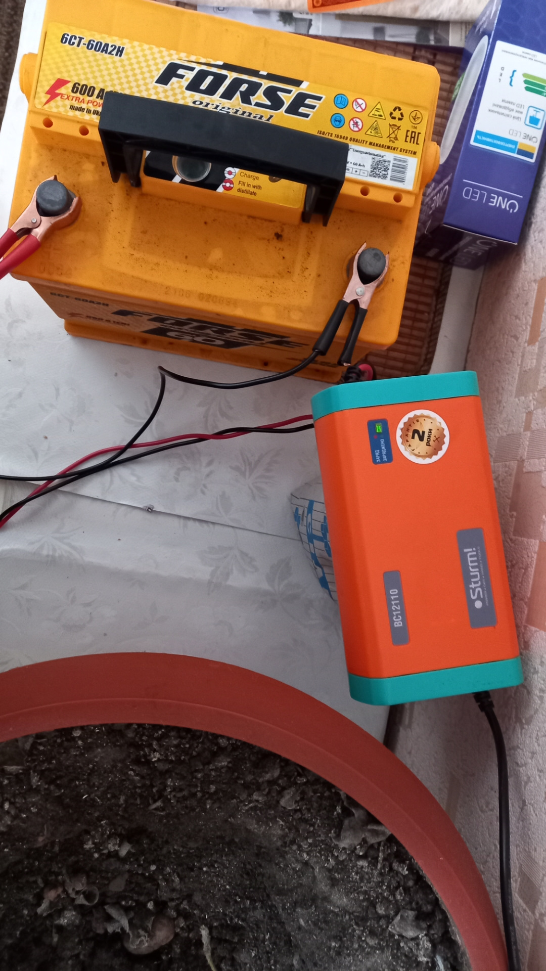

Заряжаю акб 10 амперным зарядным. Заряжается за 15 минут! Это нормально? Аккумулятору 1 год.
Слышал что желательно поменьше ампер и подольше заряжать.
Подскажите как можно понизить амперы хотя-бы до 5 ? Может в цепь зарядки кинуть какой-то потребитель? Лампочку или ещё что-то придумать?
Буду благодарен за любой совет.

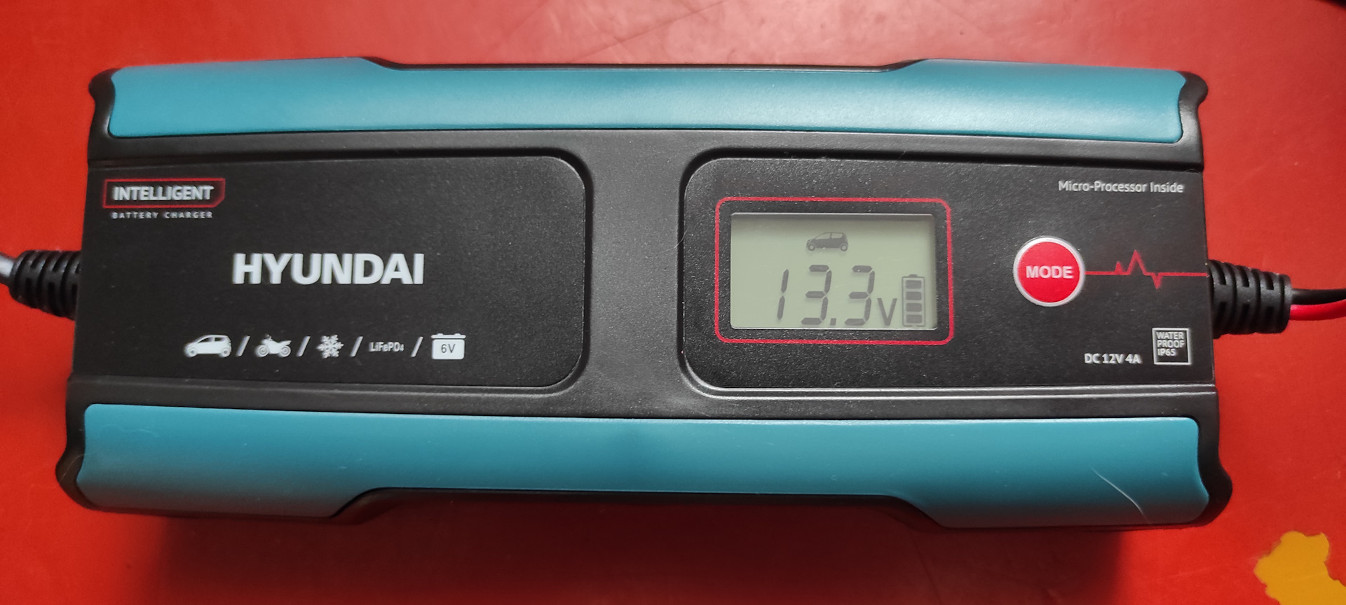

Вот это зарядка стоит 1123,00 грн от известного бренда и выдают максимум 4А.
Ваша стоит 660,00 грн и выдает 10 А ? 😂
Не верьте тому что написано. А если все таки быстро заряжается АКБ, возможно он у Вас просто заряжен. Надо померять после простоя, сколько показывает мультиметр.
Без обид, но и это китайская нонейм шляпа от дядюшки Ляо, с нарисованной надписью Хундай.

Если акб заряжается за 10 минут, то это как вариант или заряженный акб или он конченый и зарядку уже не берет. Как правило все такие зарядники автоматически выставляют ток заряда от степени разряженности акб. Если напряжение на акб быстро поднимается выше 14 вольт то зарядник отключает зарядку, понимая что акб заряжен. Если акб впитывает ток как губка то и зарядник его заряжает максимальным для себя током с понижением к окончанию зарядки.

Ток заряда 10% от ёмкости АКБ.
Ваше зарядное вы проверили мультиметром какой ток заряда или тупо верите циферкам на зарядном ?
И второе, ток сразу может быть максимальным и через каких-то 10 секунд заряда упасть до минимального.
Весь процесс ток и напряжение проверяйте мультиметром.
Предлагаю купить нормальную автоматическую зарядку, 22 год на дворе…
Сначало нужно измерить каким током он заряжает, на бумажке можно писать все что угодно. А уже потом понижать, если нужно конечно
Правило зарядки — 1/10 от ёмкости
нельзя так заряжать! на ланосах стоят 60 а-ч, смотришь сколько у тебя и делишь на 10, т.е. 5-6А ставить надо… вообще нормальные зарядники заряжают сколько выставишь(ампер), до 14.8В(если кальциевый, то до 16В можно), когда примерно 14.7В при зарядке, то он до 1А понижает и добивает до 14.8, дальше 0.5А
