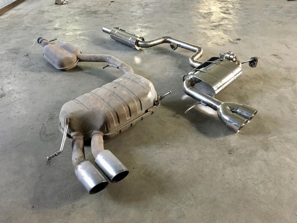

Выхлоп поставил месяца 2 назад, запись сделать забыл!
Думал снять видео со звуком, но все никак руки не доходят…завтра еду прошиваться Stage3 + отошью Etbir и засниму видео со звуком, а пока просто отчет об установке!
Катбэк собран на компонентах Joombra

Без разницы в какой стороне будет стоять заслонка?
Почему не со стороны насадок?
потому что входит в основную банку 2 трубы, а на выходе насадок одна. Вы хотите заслонкой полностью выхлоп перекрыть? )))
Тоже q3, ничего не перекрыто. Или у вас другая конструкция банки?
первый раз вижу что б делали именно так! мне делали в спец организации по выхлопу
По идее как не поверни работать будет…, прямоток при открытой заслонке напрямую через банку, режим тихо через камеру при закрытой заслонке и без разницы где вход/выход. Сколько видел, все ставят как на фото
а у меня аналогично противоположная ситуация, по поводу фотографий проекта. Возможно от банки зависит!

уже поздно:) выхлоп с заслонкой! вариант с закрытой почти сток
Я о выхлопе джубра до чипа и после поменяется звук. Я даже не о стоке и этом кастомном
Какая труба, 63?
63
