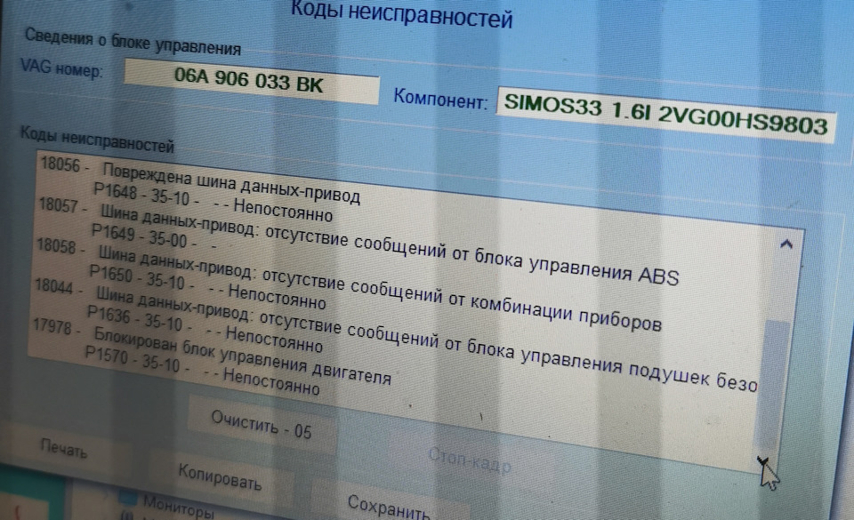

В ноябре отъезжаю от дома и через 100 метров буквально приборная панель расцветает ошибками: стрелка тахометра на нуле, горят лампы давления масла и подушек безопасности, мигает ошибка тормозной системы (ручник), пищит зуммер. Я сначала с перепугу вообще подумал на отсутствие масла в картере, а я как раз выехал на перекресток где как назло еще со всех сторон шел потом машин. Первая мысль была поскорее заглушить мотор и проверить уровень (спутал давление масла с уровнем на приборке), но для этого нужно было отъехать хоть немного. Отъехал, заглушил. Проверил масло: низко, но есть, долил на всякий. Пробую завести — ноль. Ничего. Подождал секунд 10, завожу — заводится. Вот здесь как раз видео №1, обратите внимание — горят давление масла и лежит стрелка тахометра на нуле, ошибка тормозной не горит. Двигатель завелся сразу и работает ровно. Дальше слышно что я несколько раз подряд газую и только потом стрелка тахометра поднимается. Дальше видео №2. Я снова заглушил мотор, завелся, тахометр работает и масленка не горит (я потом разобрался, что ошибка из-за противоречия что по счетчику оборотов 0, а двигатель работает и давление масла есть = ошибка). В середине видео я даю газу на холостых почти сразу начинает пищать ошибка тормозной. Это тоже важно.
Через день добрался до компа и снял ошибки.

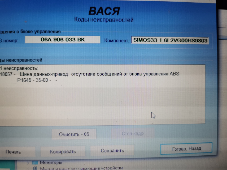

Все ошибки Васей сбросились, кроме одной: блок ABS перестал выходить на связь и по нему продолжала висеть ошибка. Перекидывание разъема блока не помогло. Ну да ладно, у меня по осени был куплен блок с ASR, как раз планировал поставить, через пару дней пробую подключить его — читается. Ок, времени не было, продолжал ездить так. Из ошибок висела только ошибка тормозной: после запуска троекратный писк и потом мигала лампа ручника (без звуков).

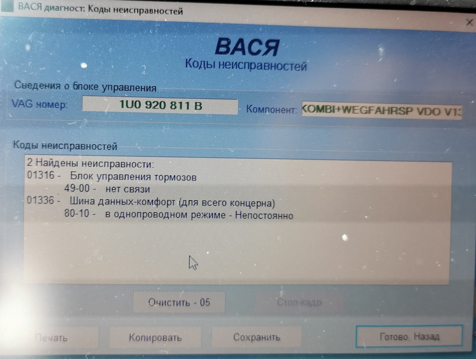

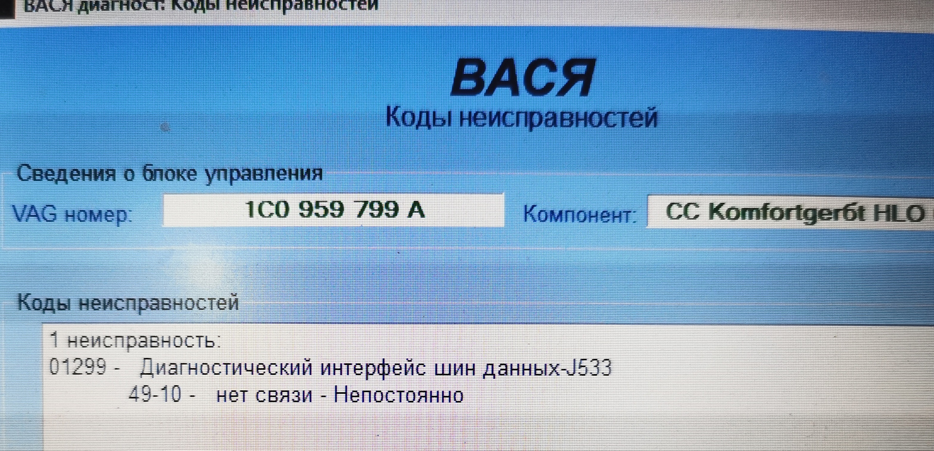

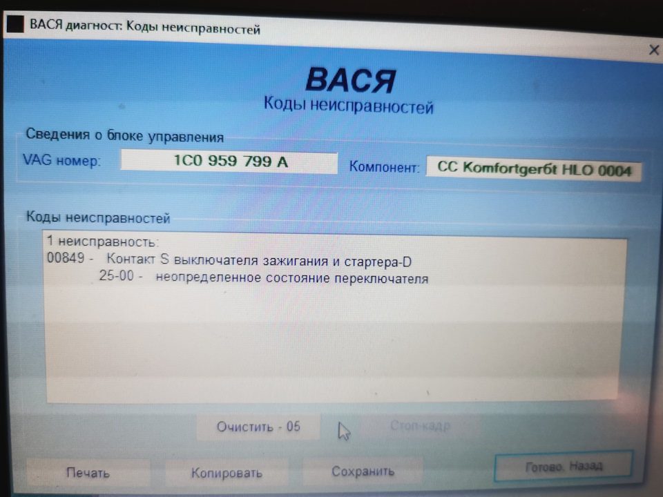

Еще недели через 2 проверял ошибки и была ошибка по шине Комфорта. Но там ещё не открывалась задняя правая дверь как-то, скорее всего ошибка была связана с замком задней двери.

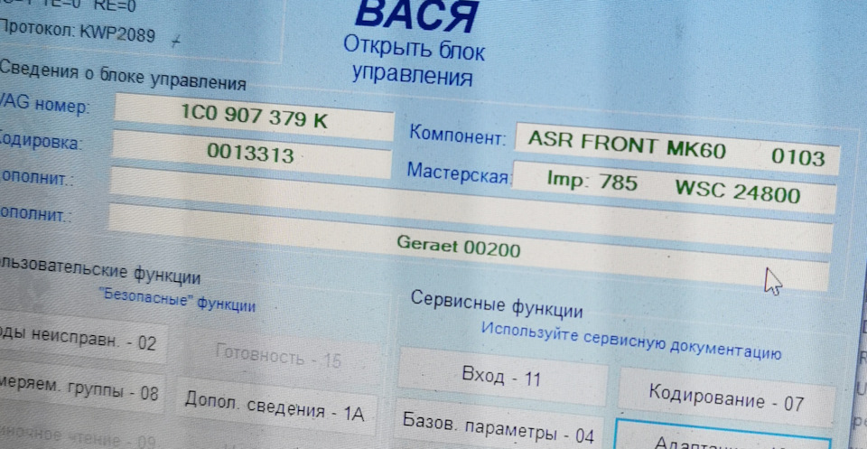

В январе дошли руки до замены блока на новый. Заменил, обслужил суппорты, пару трубок за компанию поменял, прокачал. Давлением блок разумеется не прокачивался (пустой), зашёл в него закодировал 13313 под 1.6 bfq. Дальше начал проливать давлением с включенным зажиганием. Всё было спокойно. А вот когда перешёл к прокачиванию через Васю начался непрерывный писк с приборки (ASR горела непрерывно сразу после кодирования). Возможно, заводился между прокачкой давлением и Васей, не помню точно.

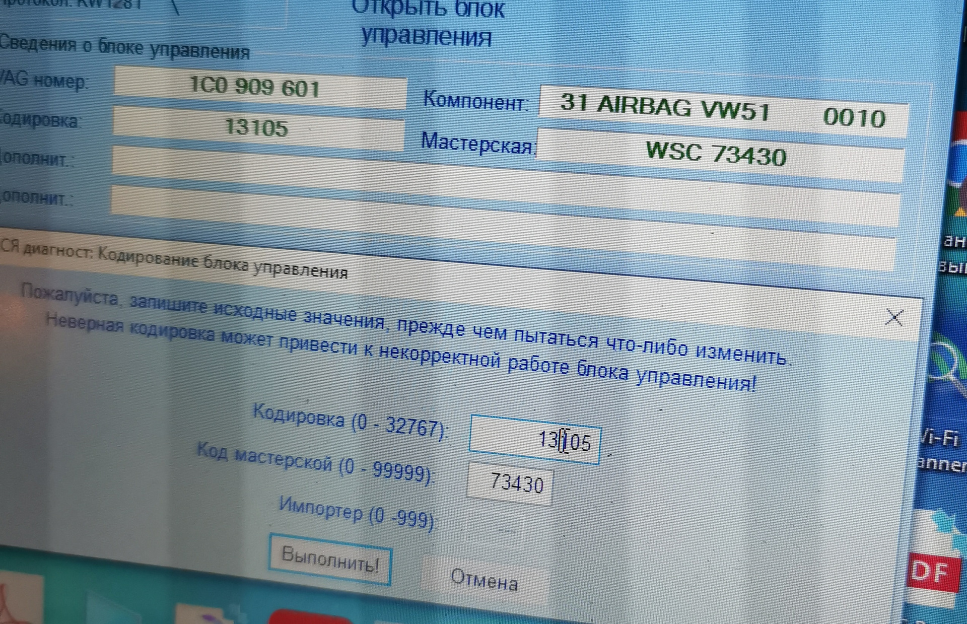

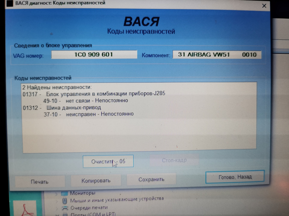

Что получили дальше: ABS работает, т.е. тормози в пол и получишь результат, ASR постоянно горит, горит ошибка подушки, при подкидывании оборотов (стоя на месте) начинает моргать ошибка тормозной и непрерывно орет пищалка. Ошибки по шине. До блока подушек практически не достучаться: либо недоступен, либо сбрасывает где-то в середине подключение (слишком много ошибок), пару раз правда подключиться удалось и даже ошибки сбросил (но лампочка ненадолго гасла), вот кодировка в нем на скрине. Кодировка приборки 19123.
Вчера проверял моторную шину и оконечные сопротивления блоков. Заодно снимал мозги и вскрывал (тут на драйве была похожая проблема у человека, у него дело было в мозгах). Мозги Siemens в сплошном боксе, запаяно герметиком как вчера, внутри просто идеал — чисто, никаких окислов, повреждение дорожек, отвалившихся элементов, как с завода. Оконечное блока на 39-40 контактах 66 Ом, укладывается по Эльзе. Проверил сопротивление блока подушек: 2.44 кОм, тоже в диапазоне.
А вот у блока ABS сопротивление на контактах шины (11-15) 1.6 кОм! И у приборки на 19-20 на зеленом разъеме 1.89 кОм! А по таблице Эльзы должны быть в диапазоне 2.35 — 2.85 кОм!

Сейчас если заходить в блок АБС то начинает пищать зуммер непрерывно. Также он начинает пищать если дать оборотов (даже на холостых). При заводе горят лампочка подушек и ASR. Дальше подключаются мигающие ABS и ручник и непрерывный писк раз в 1 сек где-то. Нашёл что такой писк это вроде когда не закодирован блок ABS. В блоке стояла кодировка 21 505 (AUM), принимает почти любые (и все 0, старую обратно и 13313), но ничего не меняется. Попробовал по таблице Ross-Tech скормить ему 11394 — вот её совсем не берёт, просто обновляет экран и оставляет текущую.
