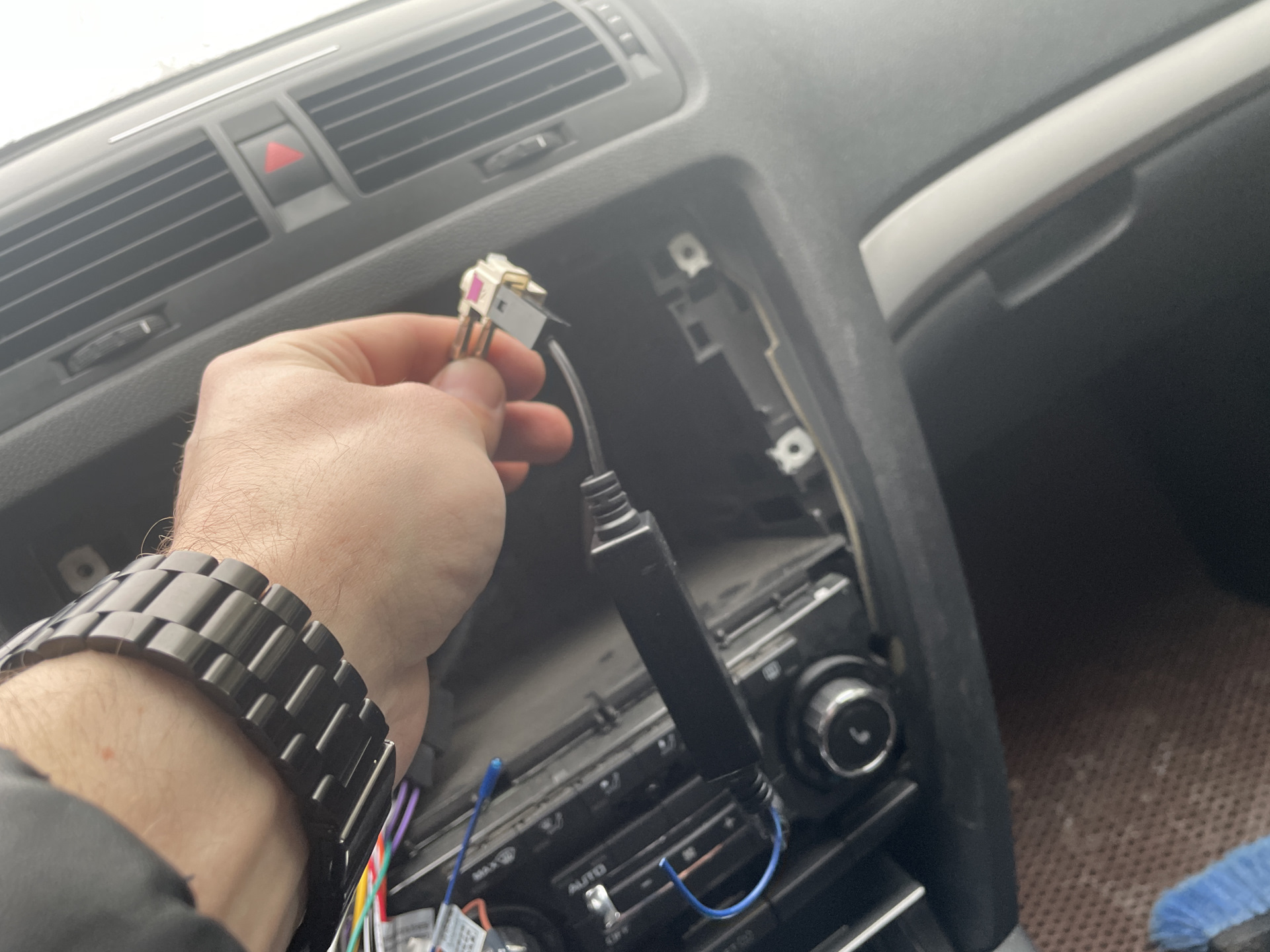

По установке ничего сложного нет. Опишу коротко
1. Снимаем рамку
2. Снимаем рамку самой магнитолы
3. Откручиваем 4 самореза torx 15
4. Вынимаем магнитолу и отключаем центральную фишку и антенну
5. Прикручиваем Teyes X1 к новой рамке на 4 самореза.
6. Вставляем рамку климата
7. Подключаем провода из комплекта
8. Защелкиваем все на место и проверяем

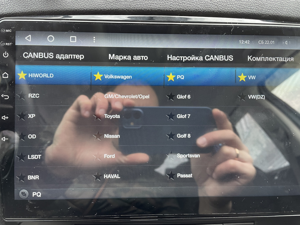

9. Настройка canbus

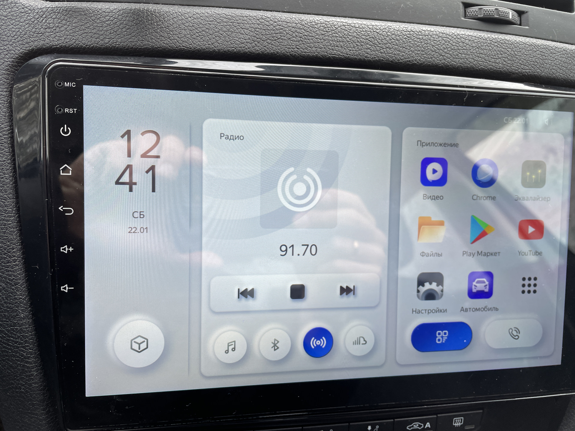

10. Наслаждаемся новыми опциями в авто. По звуку нареканий ноль. Аппарат для меня бомба. Осталось камеру заднего вида установить(динамические линии работают).

Ошибки по кану и радио есть?
Я никаких ошибок не заметил
И как радио работает? У меня плохой приём за городом, надо переходник антенны на 2 гнезда
Завтра на работу поеду проверю как за городом радио ловит
KiT71
Кроме этого надо синие проводки соединить.Их на пятом фото хорошо видно.Вроде усилитель сигнала.Если память не подводит.Потом стало хорошо ловить за городом.
Это я сделал
