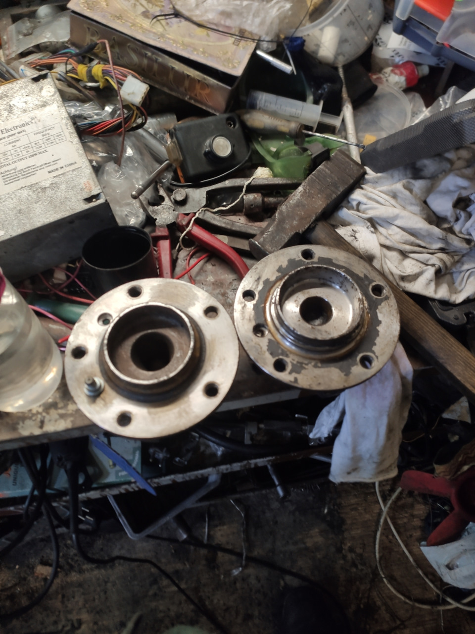

Забегая вперёд, данная аперация возможна только если вы 5 тыщ назад ставили новую ступицу тогда это возможно при наличии инструмента )
Итак 5 тыщ назад поставил новую ступицу фирмы gsp (была только она по наличию, нудно было ехать в дальнюю дорогу )езда с воющей ступицей не комфортна и немного опасна )
Принято решение ставить бу оригинал с японки, я не сторонник ставить бу ходовую но как показывает практика новые детали очень низкого качества даже иминитых брендов, взял с японки с маленьким пробегом, с местных тачек лучше не ставить там огромные пробеги и русская эксплуатация )

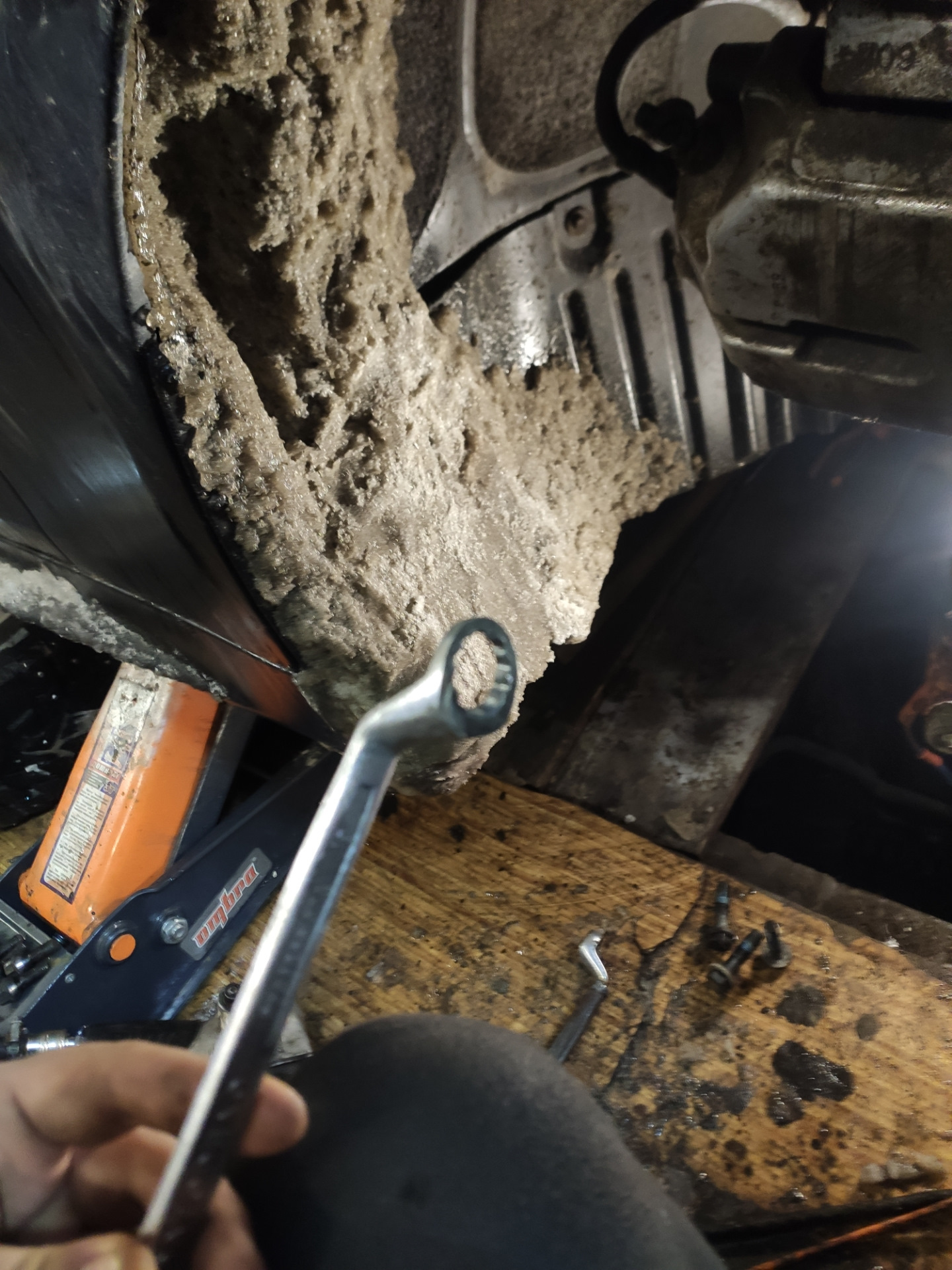

Работа заняла пол часа
Сняли супорт, тормозной диск с кожухом и пытаемся открутить 4 болта которые крепят ступицу )
Разобрал старую точнее ново старую ей всего месяц, смазки оказалось мало, японская как новая аж крутиться туго)

GSP плоха, или просто по фану поменял?
Завыл через 5 тыщ и люфт)выходит что шляпа полная
У меня передний левый гсп, 10к пока полёт нормальный
Vector337
Я его разобрал там смазку вымыло, + межсезонье
Получилось без снятия стойки?
Ну конечно, поэтому быстро так
IsmailBrudnyi
Мне на сто недавно меняли, стойку не трогали. Вообще e60 в этом плане просто находка. Подвеска крутится без проблем.
