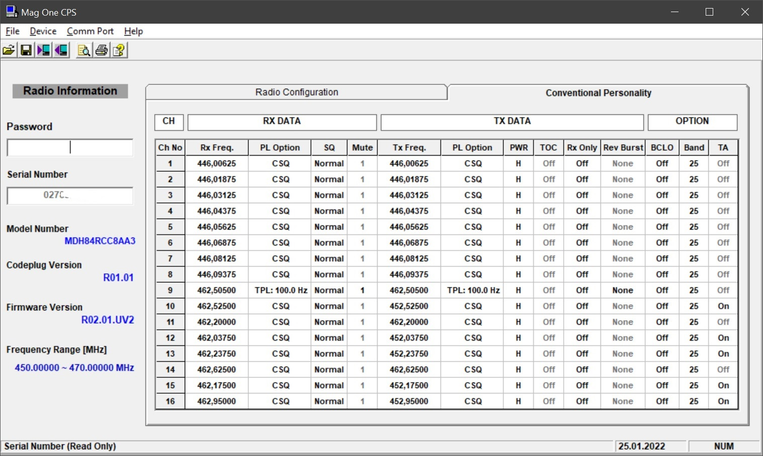

Рация Motorola MP300 MagOne
Мне попались модели с частотами PMR, а LPD диапазон они не хотели никак воспринимать в связи с этим пришлось для совместимости всех раций что у меня есть перенести общую частоту всех раций в диапазон PMR и в теории должна увеличиться дальность приема
Программа для настройки и прошивки радиочастот — disk.yandex.ru/d/RY9QGDx9Va8rzA
Файл с настроенными каналами — disk.yandex.ru/d/TpCdY7vIiO39uw
с 1 по 8 канал — PMR диапазон 8 канальных раций
9 канал со своей частотой для личных переговоров во время поездок (что бы никто не вклинился)
с 10 по 16 канал — особенные частоты ))) работают в Липецке (можно только слушать )))))

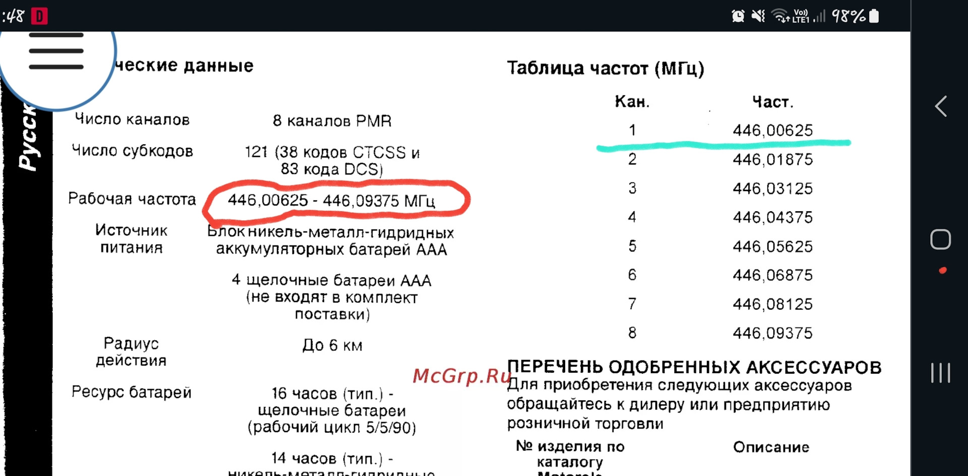

Здравствуйте. Подскажите пожалуйста как в рации Motorola TLKR-T5 настроить на нужные мне параметры. На работе на рации BAOFENG UV-5R стоит 433.850 433.850 — 91.5 на Motorola каналов 8. По другой частоте и субтону между собой они работают. На BAOFENG стоит 446.006 433.225 — 67.0 на Motorola 1 — 1 Но, мне нужно именно эту частоту: 433.850 433.850 и 91.5 настроить на Motorola
Добрый день. Она не поддерживает такие частоты как 433
