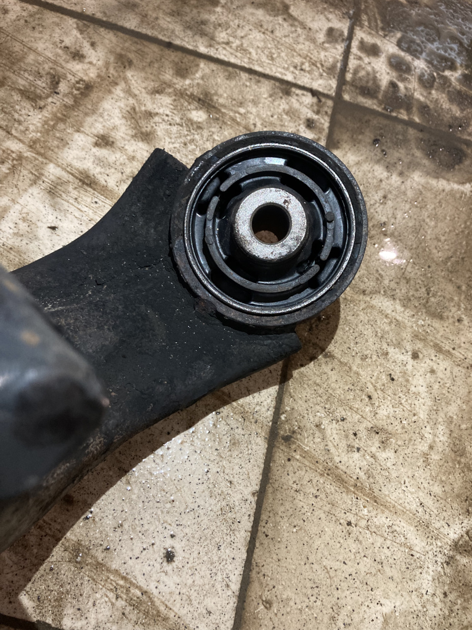

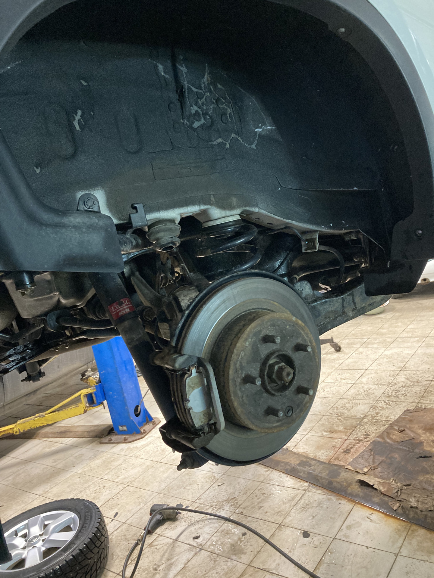

Добрался все же до задней подвески, решил немного ее оживить. Ещё по прошлому лету были куплены контрактные задние поперечные рычаги и сайлентблоки в продольные рычаги.
8 января хотели все провернуть, попробовали открутить развальные болты на нижних поперечных рычагах, но что то не пошли. На всякий случай перенесли установку на потом. Болты заказали, приехали и понеслось.
Сегодня загнали на подъёмник, по итогу все до единого болта открутились. Верхние поперечные рычаги мы поставили контракт, в нижних перепрессовали 4 сайлентблока, фирма Zekkert GM-5781 по 283 рубля за 1 штуку. В продольных рычагах поменяли большой сайлентблок на LYNXauto C9351 по 1500 штука. Заодно поменяли втулки стабилизатора Nissan 54613-JD17A по 219 рублей. Все выкрученные родные болты были смазаны. Новые теперь с шайбами скорее всего выложу на продажу, думаю они уже точно не понадобятся:
Nissan 55226-EN10B болты 2 штуки 1332 рубля;
Nissan 55227-50Y0A Шайба метал. 2 штуки 432 рубля;
Nissan 54588-JG00A гайка металл 2 штуки 192 рубля;
Nissan 55226-JG00B Болт метал 2 штуки 1396 руб;
Nissan 54559-2S40A Шайба металл 2 шт 582 рублей;
Nissan 54588-JG00A Гайка металл 2 шт 200 рублей.
Продольный рычаг снимали целиком, с разбором суппорта, все почистили, все смазали, тормоза прокачали, амморты каяба проверили, работают. За работы 5500 рублей.

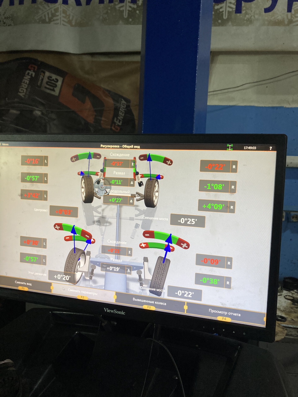

Сразу после всего съездил сделал сход-развал 1800 рублей.
