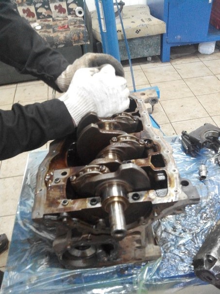

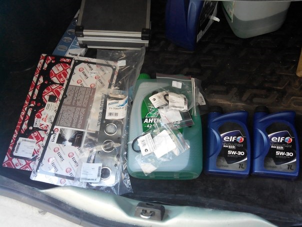

На следующий день позвонил другу, узнал сколько будет стоить замена прокладки в его знакомом сервисе, говорит 4000 руб. Ну что делать, поехали туда. И там же мне сказали что у меня прокладка пробита. В общем сразу съездили за запчастями и загнали в сервис.

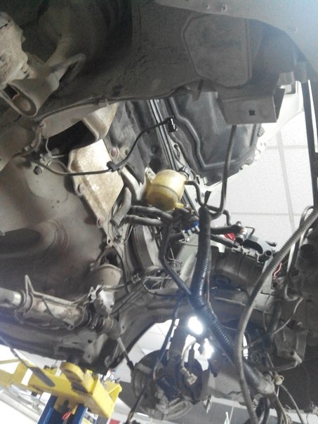

На следующий день звонят из сервиса и говорят что нужно заменить прокладку которую мы купили, она оказалась слишком тонкая, нужна паранитная, ну и помимо прокладки еще кучу запчастей. После снятия головы в сервисе сказали что нужно не только голову шлифовать но и сам блок. В общем им пришлось снимать мотор полностью. До меня мотор хорошенько вскипятили. Машина стояла в сервисе почти неделю.
А вот весь список запчастей и затрат:
-Бронепровода Lynx — 850р
-Ролик натяжной ремня генератора Quartz — 230р
-Ролик паразитный ремня гены Gmb — 660р
-Прокладка впускного коллектора Ajusa
-Прокладка выпускного коллектора Victor Reinz — 1600р
-Прокладка крышки клапанов Elwis</b>
-Прокладка поддона картера NPA — 400р
-Прокладка ГБЦ паранитная Glaser — 1100р
-Сцепление в сборе Valeo — 4500р
-Стойки стабилизатора Sasic — 400р
-Сальник распредвала Elring — 200р
-Сальник коленвала перед Victor Reinz — 300р
-Сальник коленвала зад Payen — 750р
-Масло Elf Evolution SXR 5w30 2л — 960р
-Антифриз AGA зеленый 5л — 520р
-Декстрон 3 Castrol — 800р
-Болты крепления ГБЦ Elring — 700р
-Масляный фильтр — 250р
-Расточка ГБЦ — 1000р
-Расточка блока цилиндров — 2800р
-Работа в сервисе — 16500р
Итого — 35220р

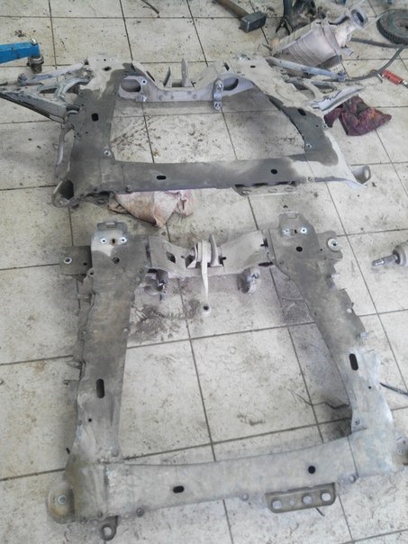

Там же в сервисе и перекинули подрамник, мой был гнутый (Запись в БЖ есть ниже).

Так если блок точился, то нужны новые поршня и кольца, а у вас в списке их нет…
смысле плоскость выравнивали имелось ввиду
Добрый вечер подскажите а вкладыши коренные и шатунные кольца меняли.
нет

горшки не пришлось точить как я понял и поршню менять? И как дела в гбц обстояли ?
Поршня и горшки не точил, там все хорошее. Гбц просто шлифовали и все. Через 2000ки на регулировку клапанов и подтяжки гбц.
