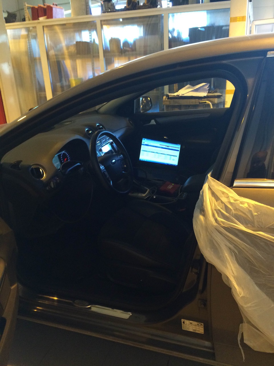

Сначала начинаются всякие компьютерные процедуры. Всю информацию со старого блока скачивают в комп, что бы потом залить на новый.

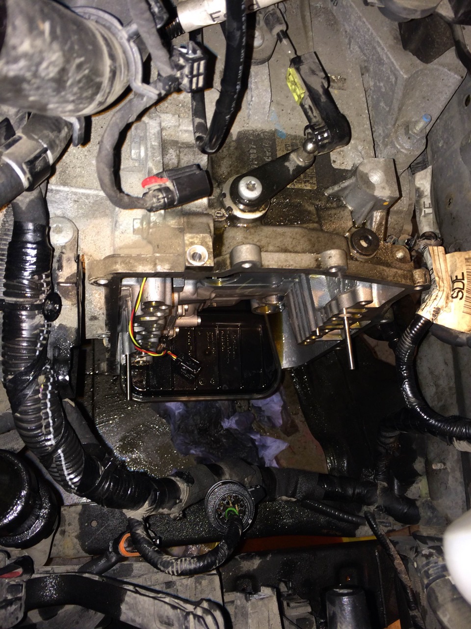

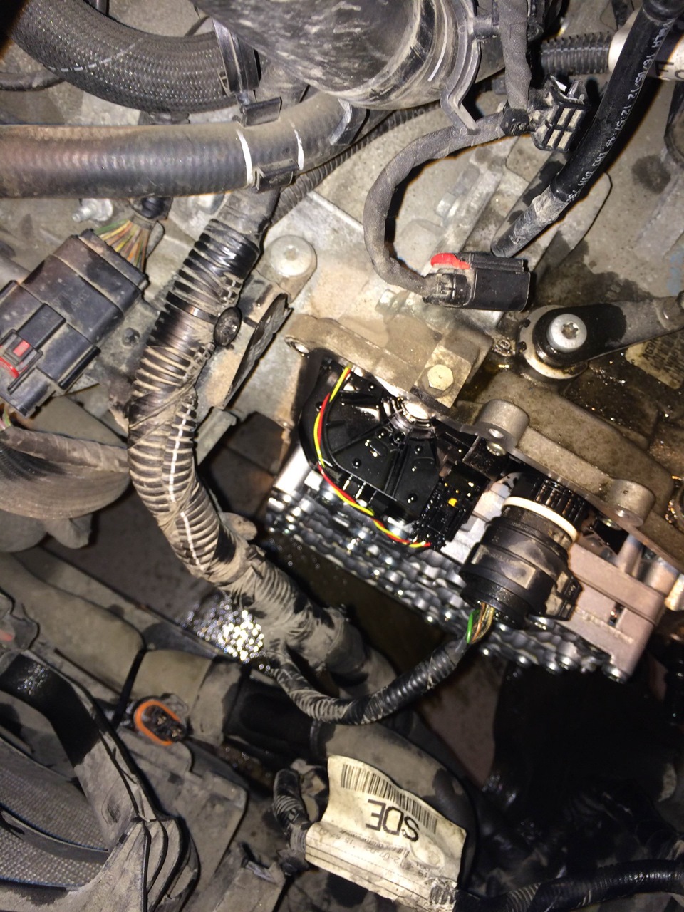

Потом снимается крышка с блока TCM. Вот он без крышки, вид сверху.

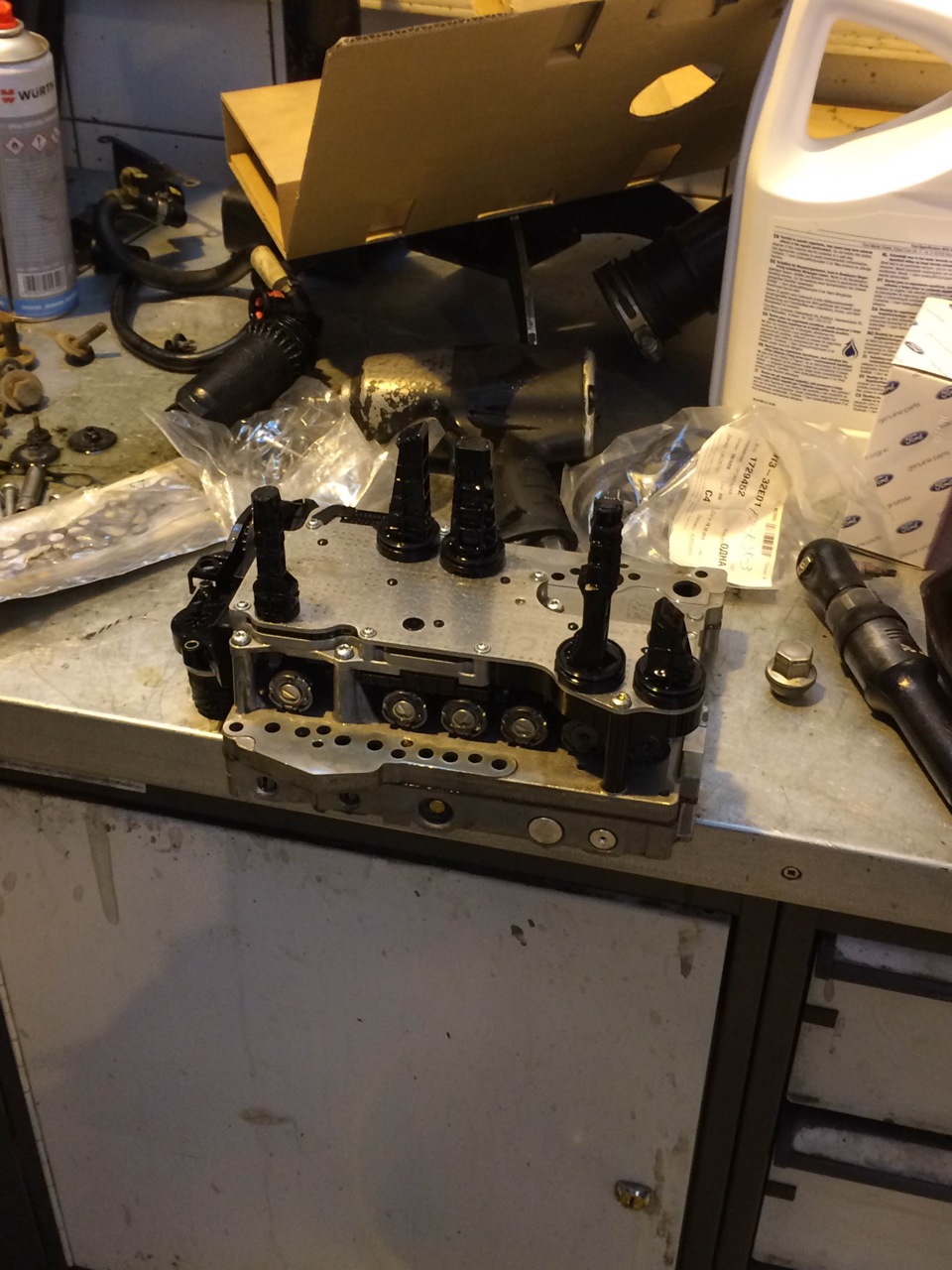

Далее снимается сам блок, вот он снятый. Именно из за этих длинных шпилек, которые входят в коробку и замеряют там какие-то обороты вращения валов, приходится там много разбирать. Потому что иначе его не вынуть.

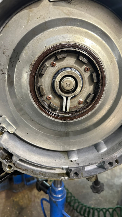

А вот и сама ПШ без блока.
После чего из коробочки достаётся новенький блок и всё проделывается в обратном порядке.
Спустя 7 часов! работы всё было собрано обратно, подключено и закручено. Но блок почему-то отказался работать, комп его не видит. Агрегатчик не знает что делать, мастер разводит руками. Всё, думаю, прилип я, остался без машины. А ещё сегодня последний день их смены. На часах уже седьмой час вечера. Я уже можно сказать смирился что недельку я похожу пешком и ещё раз проклял эту затею всю.
Но агрегатчик не спешил сдаваться и снова начал планомерно всё разбирать, уже по накатанной. Мне нужно было отскочить по делам, я уже наблюдать за процессом не стал и решил дожидаться звонка от мастера, ехать мне домой без машины или всё таки есть шанс.
Наступило 9 вечера, я вернулся к ОД, народ уже разбрёлся, салон почти закрылся, на ремзоне пусто. Но агрегатчик закручивает последние гайки. Сказал что всё получилось, модуль нашёлся, вся инфа записалась, короче вроде как тип-топ, надо ехать проверять.
