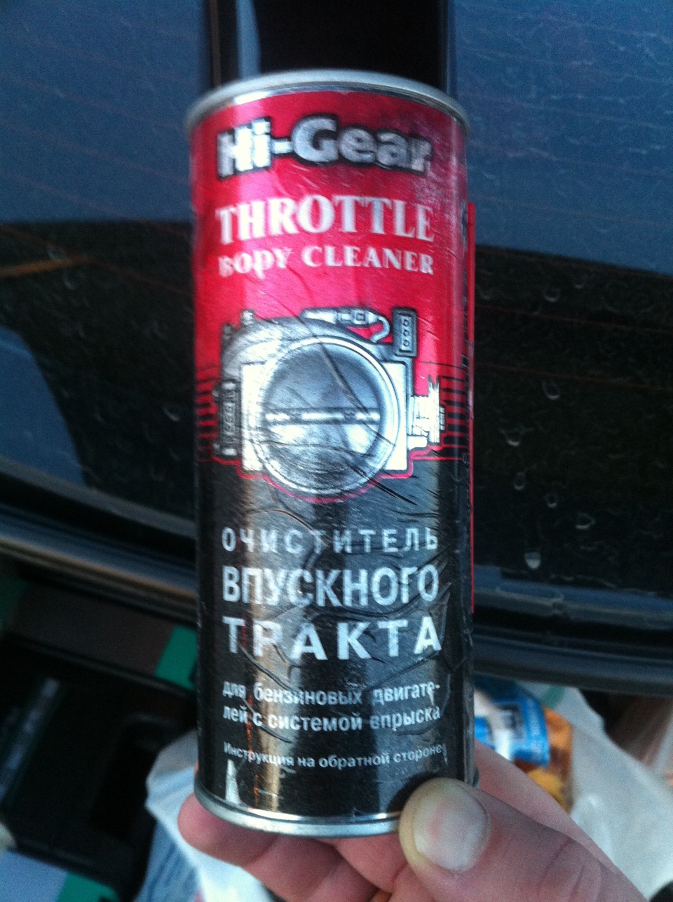

Доброго дня уважаемые драйвовцы! В весенний субботний день, я решил продолжить борьбу с расходом бензина на моем автомобиле ибо показания БК приблизились к 18 литрам на 100 км.(((
Заранее прочитав массу отчетов по промывке дросселя, я за наглядное пособие естественно взял пост уважаемого 72olko. Вот где действительно кладезь информации по Р12.

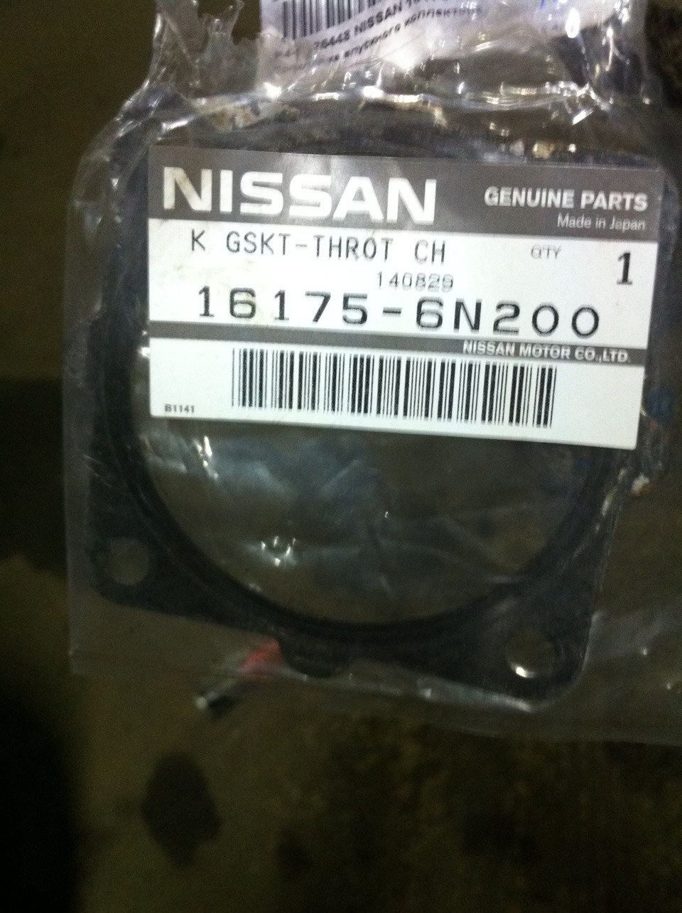

Итак для данной процедуры была куплена прокладка впускного коллектора, т.к авто у меня сравнительно недавно, непонятно менялась ли она когда либо:

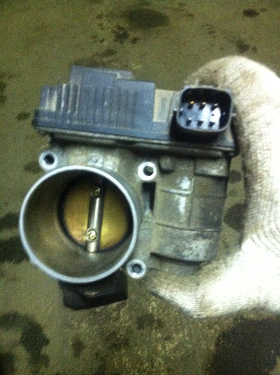

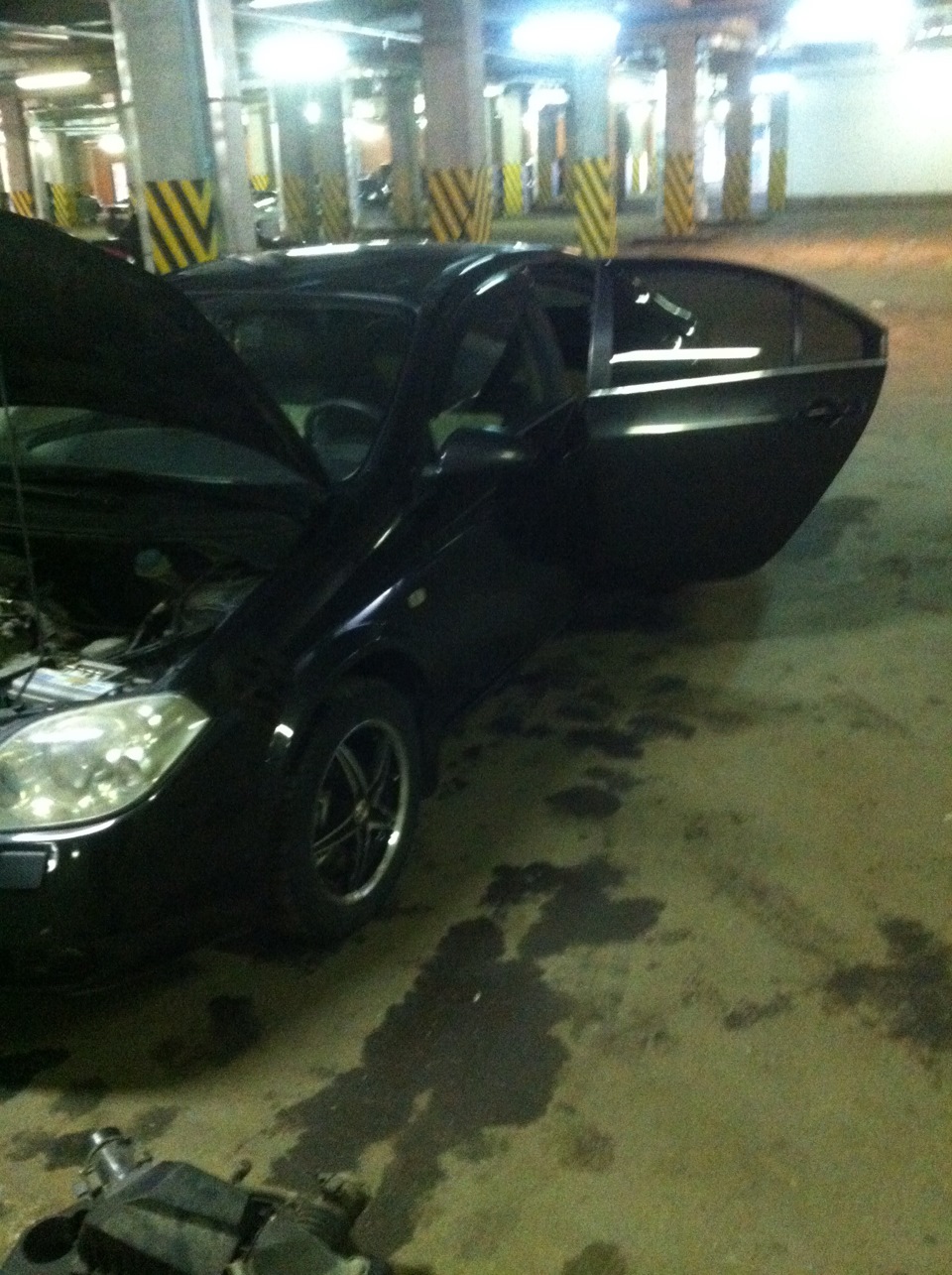

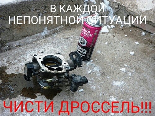

Достаточно быстро все разобрав

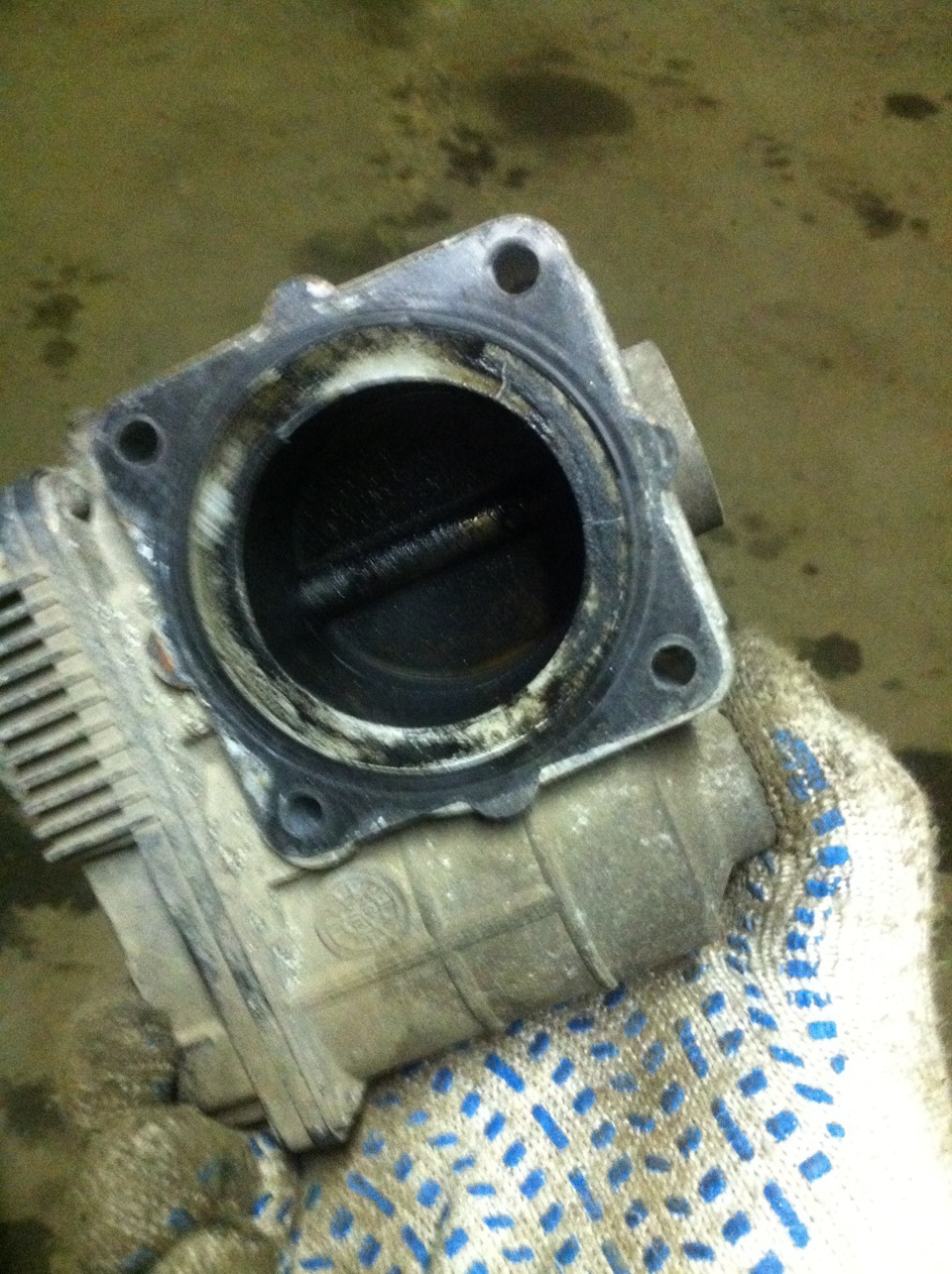

, опять же благодаря подробному отчету, а то не знаю сколько бы я промучился с фишкой, вообще бы сломал ее к чертям, но все удалось, вот итоги вскрытия :
Отмывал наверно час, для труднодоступных мест использовал зубочистки, но они закончились и пришлось аккуратно лезть тонкой отверткой обмотанной тканью.Отмыл до состояния " муха не сидела". Интересно, а в автомастерской бы тоже отмыли до такого состояния? Вряд ли, хотя изначально я планировал делать эту процедуру в сервисе.Но наличие свободного времени и жаба платить 2 рубля за процедуру, отогнали эту мысль.
Итак отмыл, заменил прокладку и собрал все в обратном порядке, фото не делал, все руки были в жидкости для промывки . Завелась машина очень тяжко и очень не сразу и естественно обороты были завышены, около 1200. Необходимо было приступать к следующей процедуре: обучение дроссельной заслонки. Скажу сразу, что отчасти из за этого я и хотел чистить дроссель в автомастерской, так как боялся провозиться с обучением, начитался постов, где люди говорили, что нет получалось обучать . В итоге глаза бояться а руки делают. Прокатился на машине, для прогрева двигателя и коробки и приступил к обучению. И о чудо, я обучил ее с первого раза ! Радости не было предела, все прошло четко, двигатель поиграл оборотами и они пришли в норму.

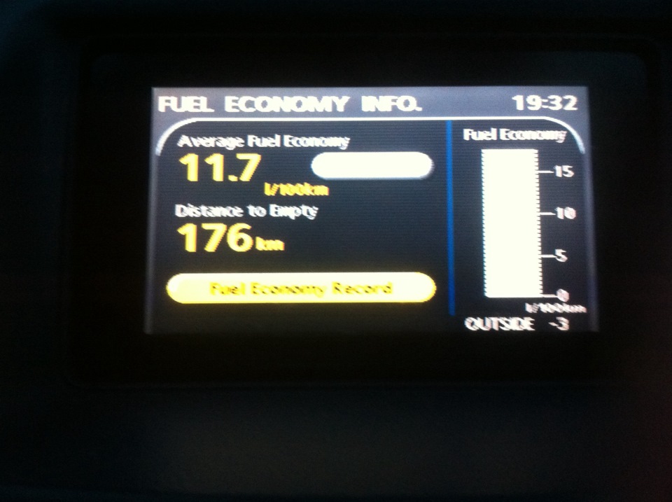

Дело сделано, хотелось увидеть результат. Проехав в общей сложности 100 км в городском режиме, вот что стал мне показывать БК:
раньше такие показатели были только на трассе, либо после езды по Каду, в дальнейшем еще понаблюдаю за расходом, но надеюсь, все будет гуд!
