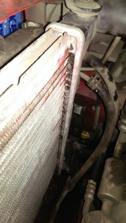

Не так давно обнаружил розовое пятно под автомобилем, осмотр подкапотки выявил течь антифриза в районе помпы. Так как мчать на работу нужно было полюбому заехал в автомаркет и купил трех литровую канистру G12+, долил в расширительный бачок, и немного в радиатор и поехал работу работать. По приезду не глуша авто заметил что течи на прогретой машине нет. После девяти часового простоя система охлаждения засосала в себя одну пятую расширительного бочка, запустив холодный мотор увидел что опять потекло и как только мотор прогревался течь останавливалась. Заказав помпу в экзисте так и проездил около недели, долив литра 1,5 антифриза.

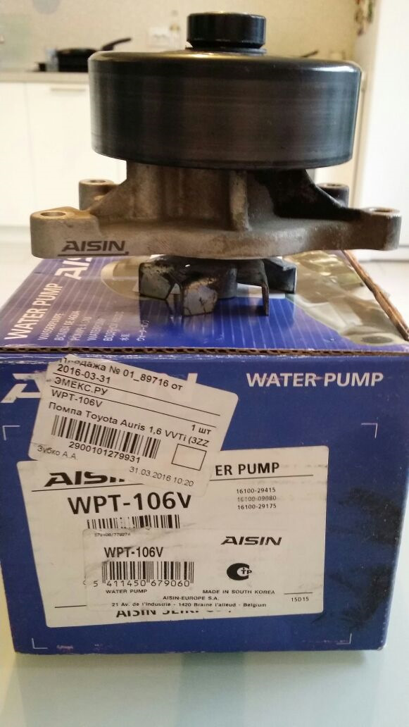

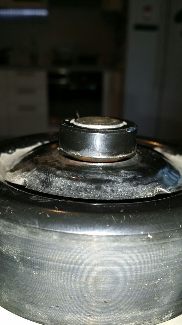

Озадачился выбором помпы, оригинал естественно дороговато, с учётом что придет то что в коробку положат упаковщики, скорее всего Aisin, значит и смотрим Aisin. Есть два варианта, с индексом V и без, разница в 500р. Поиск в сети по не подтвержденным источникам гласит что с индексом V модернизация из Кореи и Китая, а без индекса строго из Японии, но это не точно). Судя по цене мало вероятно. Да к тому же именно на 1zz на помпа Aisin WPT-106V обламывает шкив, не единичный случай, что не мудрено, т.к все навесное сидит на одном ремне и нагрузка на ролики нехилая. При удешевление производства стандартная практика, сэкономили не на сальниках и подшипнике, а на штампованном шкиве.
Из более-мение адекватных выделил GMB, Graf и Dolz, адекватные производители если конечно не перенесли производство в Китай. В общем остановился на Dolz T-230, контора "раньше" специализировалась именно на помпах, завод в Италии, отзывы сервисменов положительные, китайцев в субподряд не брали, сейчас уже хз.

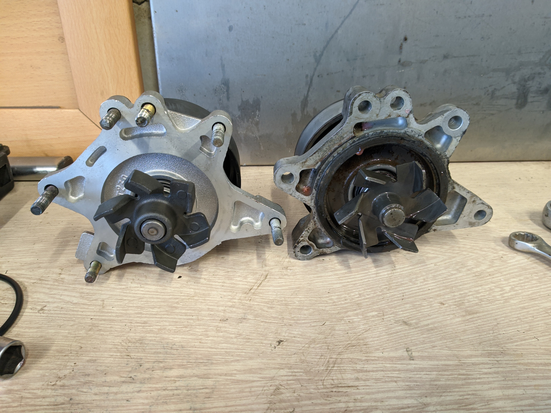

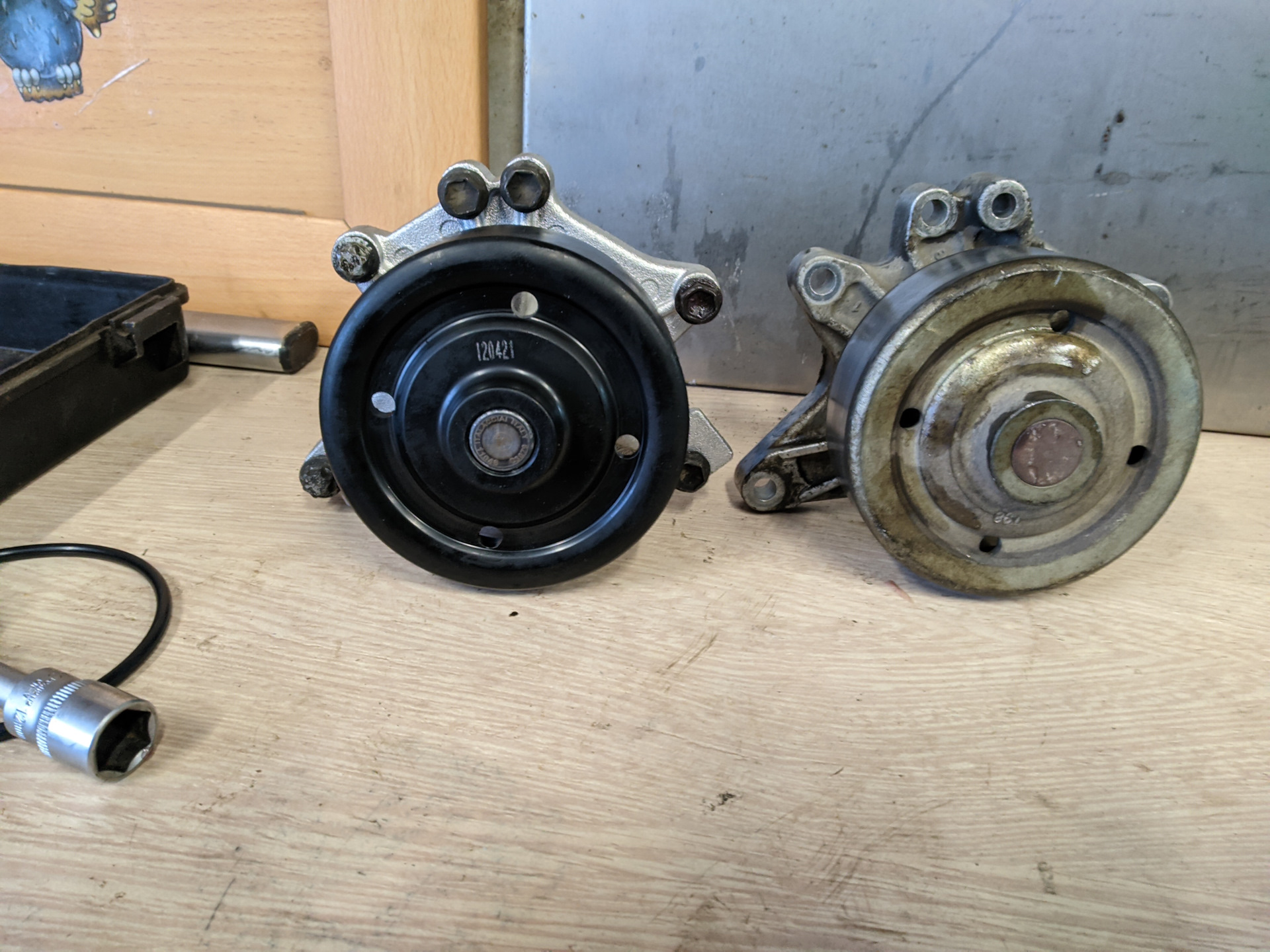

Заказал, пришла, качество на ощупь не порадовало, ни клейма, ни логотипа нет, отливка корпуса посредственного качества, маркировка есть на валу типа Италия, крыльчатка металлическая с рельефным покрытием от кавитации имхо.

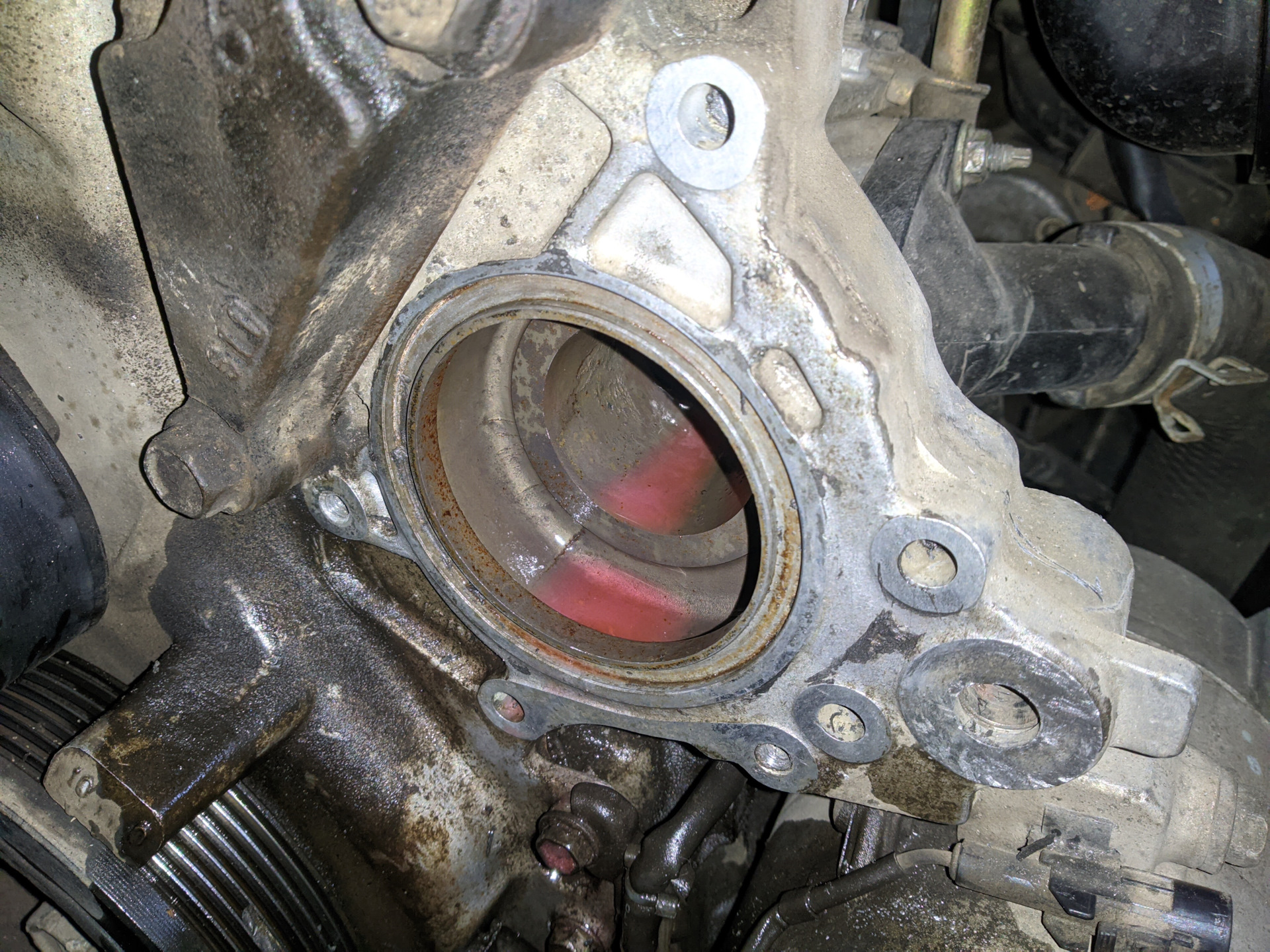

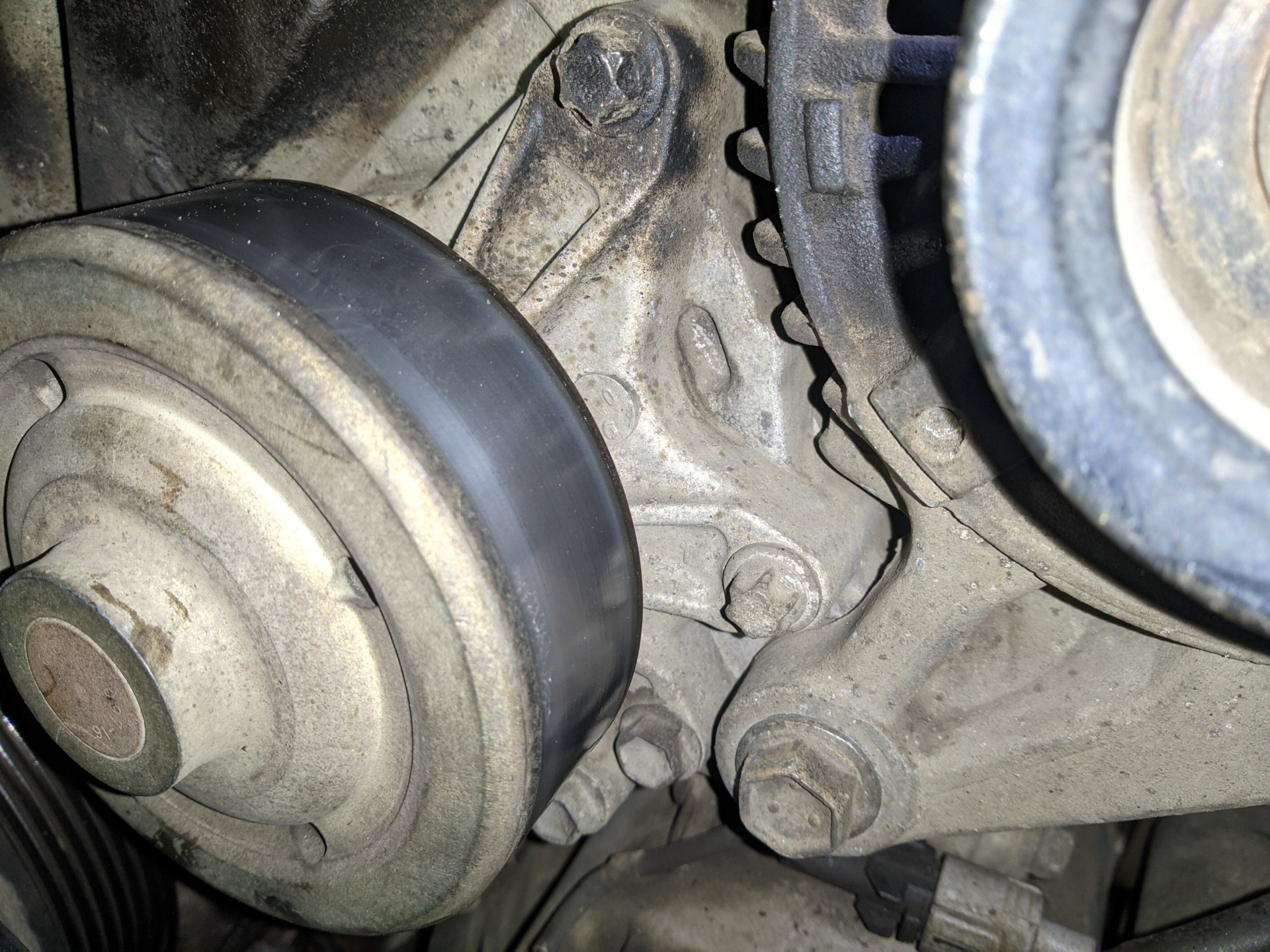

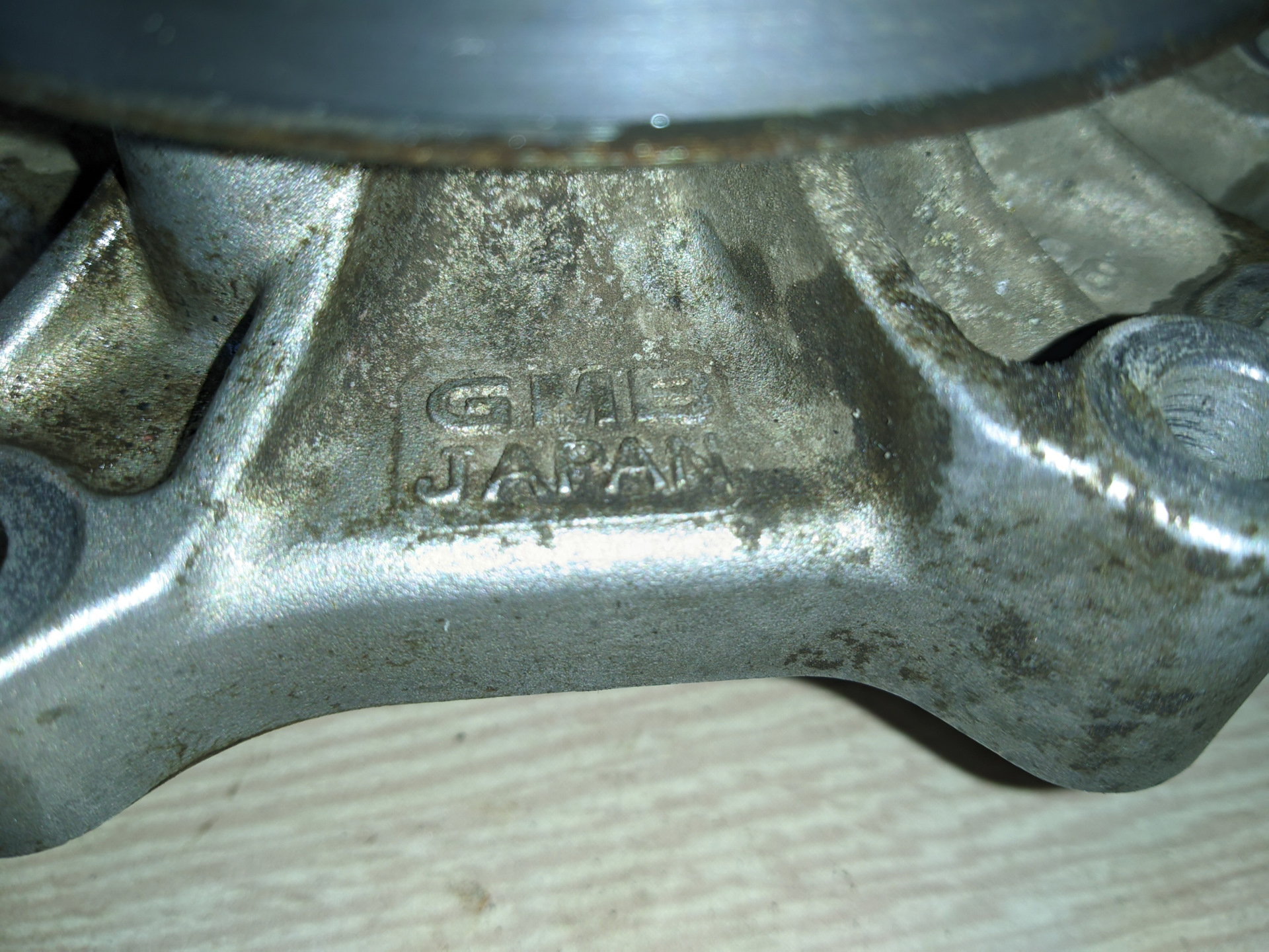

Замена оказалась не такой простой как казалось, скинул ремень, открутил все винты, которые оказались разного производства, видимо до меня уже меняли помпу и проеб.ли болты. Мало того что подлезть к нижним болтам не очень, так еще и снятую помпу хрен вытащишь не снимая генератор, упирается стерва)! Снимаю гену, вынимаю помпу и видим GMB, причем не корейскую, а japan!
Люфтов нет, лопасти целы, выработка от ремня на ролике говорит о серьезном пробеге, только у меня она прошла 70+тыс. км, так что результат достойный.

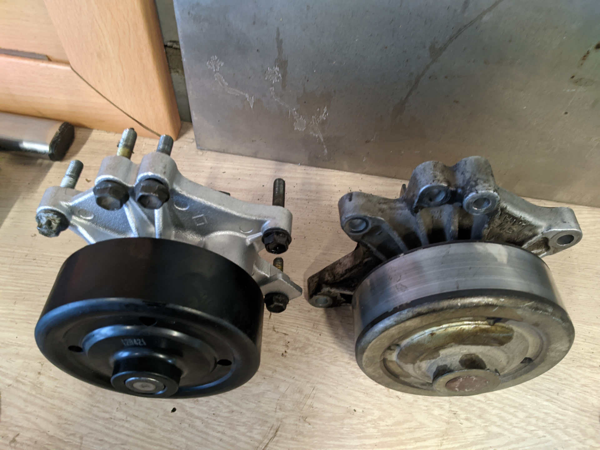

Ставлю новую, затягиваю нижние болты, усилие приличное, а помпа болтается, то есть болты закрутились и упёрлись, а помпа не прижалась к плоскости разъема, что за херня(?
Сравниваю детально две помпы и вижу отличие в отливке корпуса, крепёжные отверстия на gmb отлиты на разном уровне, а на dolz в одной плоскости, от сюда становится ясно почему все болты разные, один жёлтый, другой черный, некоторые вообще подрезаны, два вообще под звездочку. Промеряю глубину резьбы в лобовине и подбираю болты по длине с учётом толщины корпуса новой помпы, три передних болта вообще сквозные, а остальные пришлось искать покороче.

Поздравляю! Видишь фото сверху, мне какой вывод сделать? Взять за основу твои 97 тыс. пробега на АЙСИН, купить его и ездить с надеждой что у меня не случится так как на фото сверху? Ты бы как поступил?
На старуху бывает проруха, выбор ваш на GMB, много нареканий
Так я GMB и не ставил!
