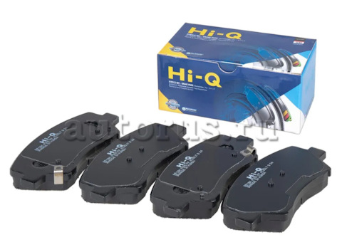

Педаль продавливалась довольно глубоко, не было запаса под педалью при интенсивном торможении.
Честно говоря думал, что колодок так уже точно нет, но и купить новые не получалось.
В итоге, поехал на кунцевской рынок в субботу.
Обошёл полрынка. Везде, подчеркиваю везде, продавцы как один!
Примерный диалог
-Добрый день, есть колодки на новый сид/есть запчасть 58101А6А00/вин код такой
(Вопросы я начал менять в процессе поисков. Не мог понять, почему нет такого расходника как колодки).

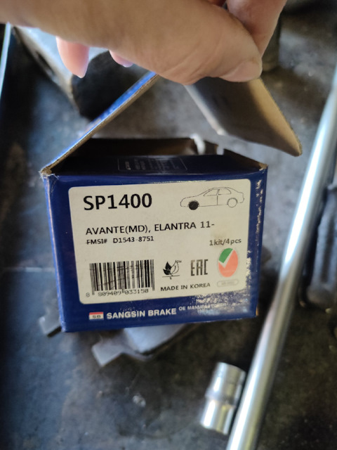

-Добрый, ДА! ЕСТЬ! Оригинал 2200-3800, неоригинал (сангшин, нибк, и х что еще) -1100-2000.
-А оригинал ваш какой номер имеет? RA00?
-ДА! это замена.
-Это не замена, это под солярис.
-Ну не знаю, все берут/Ну не знаю пошёл в ж:)) / Первый раз слышу / А чем они различаются? / ДА ЛАДНО БЕРИ! ВСТАНУТ!
В итоге, на 20м магазине я их нашёл. Фото к сожалению нет. Ценник просто дикий конский. 5500. Но что поделать — машина без тормозов грозит более серьезными финансовыми потерями:)

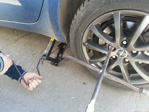

Тут же отдал на сервис, где мне их и поменяли. Не дождался я замены резины и самостоятельной замены колодок. Но во время работы присутствовал в ремзоне, попутно объясняя жене что делают с машиной и зачем это нужно:)
Старые колодки — в хлам. На левом колесе внешнее — 1-1,5 мм остаток, внутренее — по 0. На правом — внутренее 1мм. внешнее — 2 мм.
Диски слегка подточены, но абсолютно не сильно.
Зажимая поршни, "слесаря" не открыли бачок тормозухи и никак не контролировали уровень. В итоге — через край. Лишнее убрал. Оставил максимум. Теперь опять же при смене резины устрою подкапотный ПХД. Тормозуха всё-таки агрессивна ко всему.
