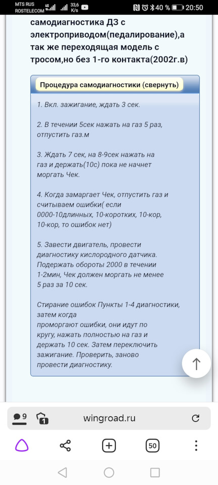

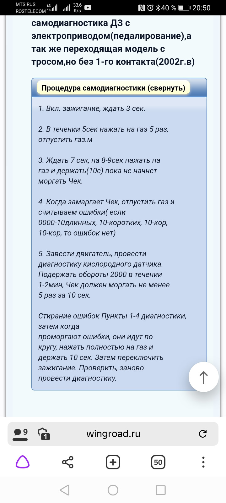

Умеешь самодиагностику делать? Сделай, может ошибки покажет какие
Это когда в разъёме обд замыкать контакты надо ? Если да, то делал, ошибок нет и через елм-ку пытался просканировать, нет ошибок
Комбинацией нажиманий на педаль газа, я так делаю.
Так пробовал, не срабатывает, по этому через замыкание контактов делал
