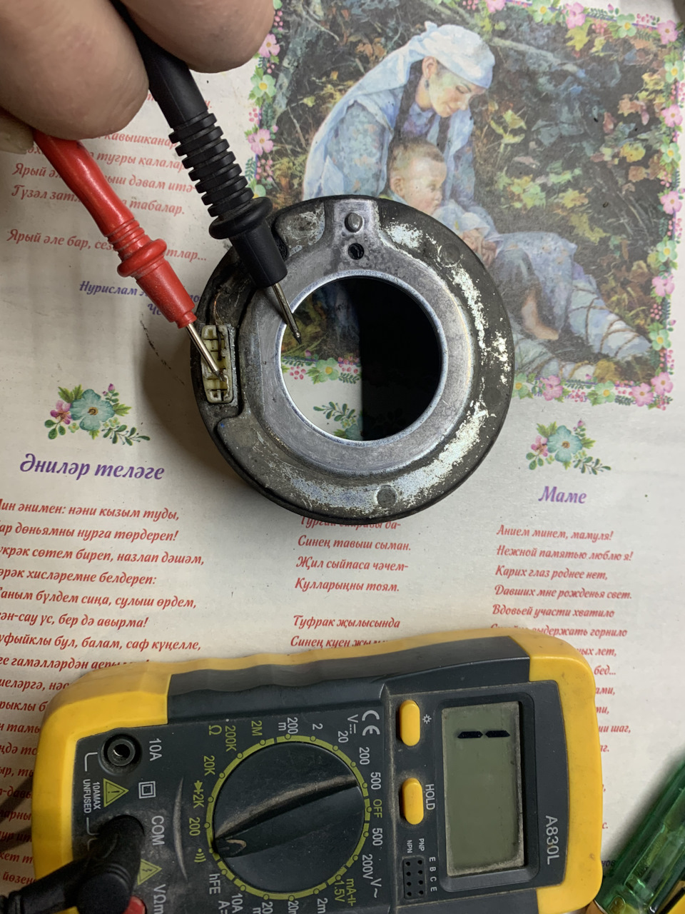

Пробую на прямую прозвонить катушку, а там фигушки
Откусываем минус от корпуса, что бы не мешал.

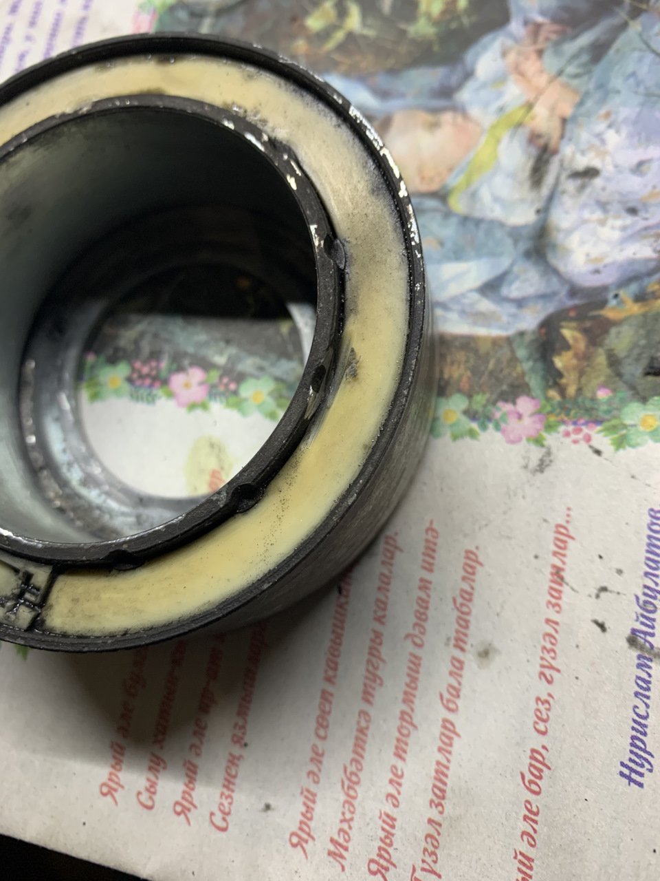

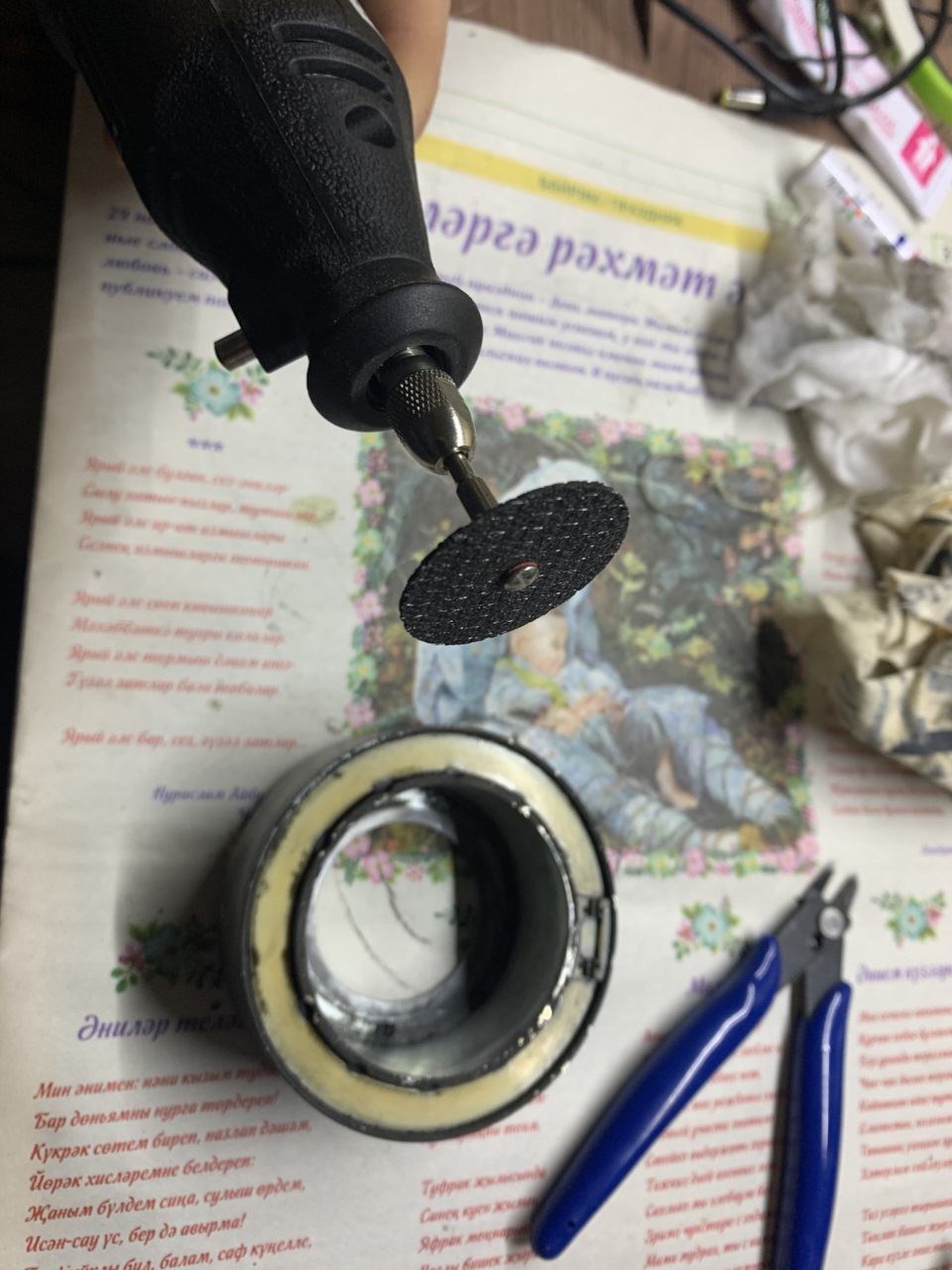

На электромагните видим вдавленные фиксаторы которые держат катушку на своём месте
Но и они же мешают достать эту самую катушку. По этому дремлем спиливаем очень, очень аккуратно их, ибо под пластиковой изоляцией, которая не очень уж и толста находиться медная катушка.
И так все по кругу.
После с обратной стороны нужно будет просверлить отверстие напротив фишки для доступа к катушке, и более простого способа ее извлечь. но сверлить нужно то же очень осторожно, внизу катушка, которую не нужно повредить. высота рубашки металла примерно 9мм. по этому делаем все не торопясь. сверлил ступенчатым сверлом.
Ступень 4 мм высверливаем полностью, 6 мм на половину, до пластиковой изоляции.
Ну а дальше выдавливаем катушку со стороны фишки, и нового технологического отверстия. Идёт туговато, но уверенно.

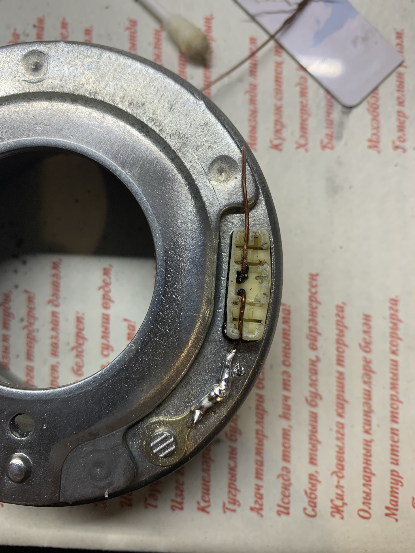

Ну и видим виновника, отломаны оба провода.
Пробую на прозвонить саму катушку, и видим что с ней все в порядке.
И видны сплющенные провода в катушке, что сверху, что с низу. Видать когда магнит срабатывает, на катушку приходит пусть не большой в силу зазоров но удар, а сколько их таких за срок службы? Вот потихоньку и ломает проволовку.
