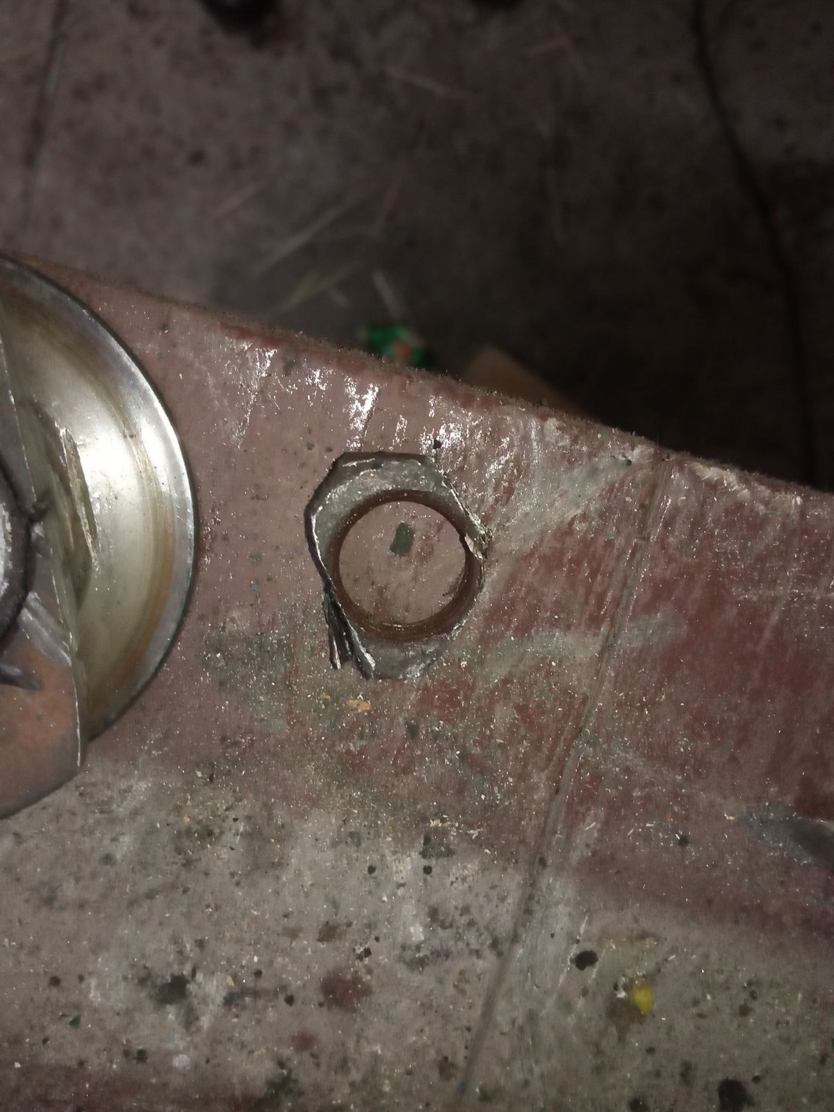

). Прошло пару месяцев ( то не хватка времени, то не хватка желания) и вот приехал к нему в гараж. Генератор сняли минут за 5-10, описывать не буду т.к. самое интересное впереди. Лежит генератор на столе и ждет новый орган, но что б поставить новый шкив надо снять старый — попробывали застопорить вал звездочкой Т50 ( или Т45) и ключом на 22 откручивать гайку — естественно сразу внутри слизало грани, план потерпел крах. Далее, после раздумий было принято решение распилить шкив под ключ на 41, держать шкив ключом и откручивать гайку на валу.
Без усилителей в виде труб не обошлось, гайка поддалась на уговоры (мы подумали что подалась), но оказалось, что это прокручивается сам шкив на валу и тут мы приуныли. Опять долго думали, решили забить толстую отвертку из набора (головку в виде отвертки) и при помощи удлинителей попытались открутить- но ничего не вышло, было принято решение обрезать гайку.
Только после этого мы смогли ее открутить и снять шкив. Если бы мы шкив не подрезали под ключ и не провернули на валу, тем самым разработав его, я не знаю как бы его снимали. Но на этом история не заканчивается, стали зажимать новый шкив и поняли что он не такой — он прижался к корпусу, так как задняя стенка у него была вогнута внутрь, а в старом — прямая.

Шайбу изогнутую под гайку положили?
Не, у меня не было никакой шайбы, а какую надо было?
Должна стоять изогнутая шайба, выполняет функцию гровера
