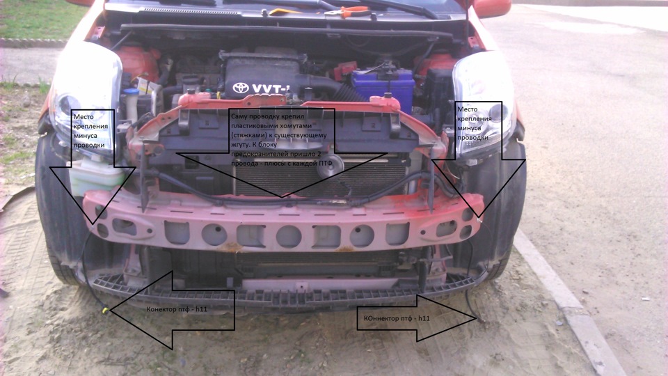

Доброго дня!

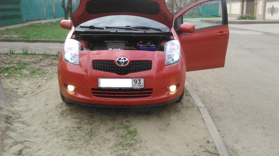

В общем дождался я всех запчастей и решил приступить на выходных, благо в воскресенье было тепло.
Делал все как в видео Здесь
1. Для удобства был снят бампер.
2. Убраны заглушки и на их место вставлены птф, которые Яшке достались от моего Веника (на Веник поставил светодиоды от Лексуса)
3. Занялся проброской проводов и установка реле. Делал все как в видео, только провода купил в автоВАЗовском магазине и в комплекте проводов шло реле, которое идеально подошло, как родное (проверял).
4. Монтаж непосредственно подрулевого переключателя в моем случае отличался от того, что есть на видео. В видео у американца подушка крепиться на болтах, у меня на защелках. Все остальное без изменений.
5. Подсоденияем клеммы АКБ и радуемся проделанной работе.
P.S. теперь о ценах на момент приобритения:
1. Переключатель подрулевой — 84140-52151 — 3 898 руб.
2. Провод электрический (это тот провод, который идет в фишку под капотом, я пытался найти только сами наконечники — но поиски не дали никаких результатов. И да, еще одно, заказывать надо 2шт., т.к. в пакетике первый раз пришел только один проводок) — 82998-12340 — 435 руб./шт. = 870 руб.
3. Комплект проводов — 650 руб. (в комплекте есть реле, но я покупал отдельно)
4. Реле — 90080-87008 — 450 руб.
5. ПТФ — у меня были с Avensis — встали как там и были )))
6. болт крепежный для птф — 93567-A5014 — 25 руб./шт. — надо 3 шт. га каждую птф = 150руб
6. Облицовка для птф — 5432593 и 5432594 — 211 и 279 руб. соответственно (брал не оригинал, т.к. не вижу разницы — это всего лишь пластмасса) = 490

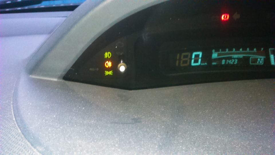

Ну вот, как я и писал ранее, задняя противотуманка беспокоила меня тем, что не включалась с подрулевого переключателя. На бескрайних просторах eBay в Германии был найден переключатель:
Именно такой, как надо:
Сегодня получил. скоро буду ставить, фотки как будет работать выложу!

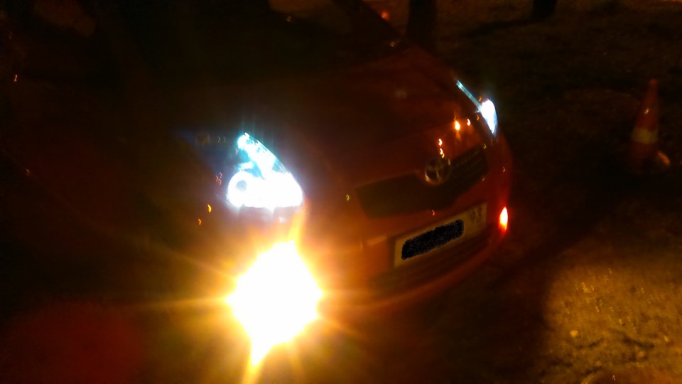

Ну вот я и поставил новый переключатель.
Теперь все светится как надо)
Считаю установку ПТФ полностью завершенной!

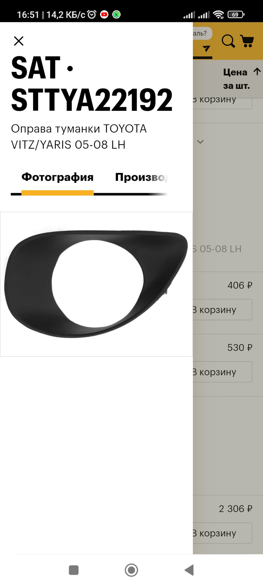

Привет! Не могу найти пластиковые кожухи на птф даже используя ваш код детали) с дальнего востока везти оригинал не очень хочется)
Привет. В Емех в поиске вбил номер, который писал и в аналогах вылезает (фото прикрепил с номером)

Добрый день! Отличная работа. Если не секрет, лампы с каким цоколем стоят в туманках и как их заменить? Туманку можно достать как то с бампера не снимая подкрыльник или грязевую защиту днища? Спасибо)
Лампа с цоколем Н11, чтобы заменить, полюбому придется залазить за бампер. И проще всего подобраться к туманкам снизу, ну или скинуть бампер на землю.

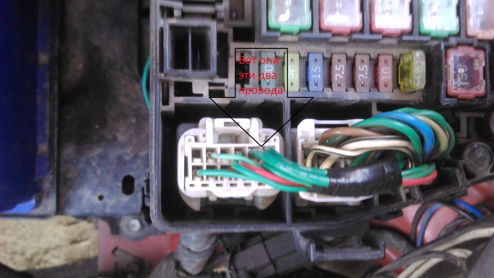

интересно на фото № 8 (про блок предохранителей) там в фишку подключено 2 провода, это левый и правый фонарь соответственно? просто в моем наборе проводки только один провод!
Я не помню уже, посмотрите видео, может там поясняет.
