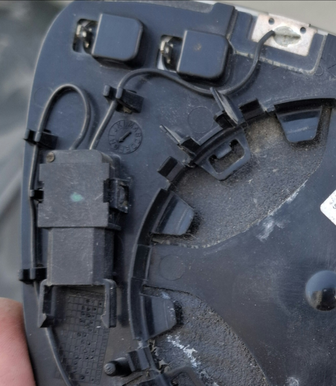

Автозатемняющееся салонное зеркало заднего вида может затемнять ещё и боковые зеркала. Внедрение фотохромных боковых зеркал рекомендую проводить держа в уме индикацию слепых зон (Blind Spot Detection или Side Assist). Это важно, чтобы два раза не разбирать дверь до основания и сразу проложить необходимую проводку (+ 2 провода внутри каждой двери).
Корпуса зеркал (лопухи), а следовательно и зеркальные элементы такие же, как у Golf 5, Jetta V, Passat B6, Superb. Опция затенения была на Passat. Причём, только на водительском. Не беда, есть "праворукие" авто. Правое фотохромное зеркало возьмём от японца или британца. Встанут bolt-on в Plus. Octavia A5 повезло больше — зеркала целиком подходят от Audi A4.
Всё ещё держим в уме ассистент слепых зон? Так вот его не было в Passat B6 и тем более остальных старичках! )= Но у него проблема решается просто установкой зеркал от B7. А Plus и здесь особенный. Мало того, что у него уникальное Van'овское крепление к двери, так ещё он после facelift не получил обновление боковых зеркал (лопухов), в отличие от Golf 6, Jetta VI и того же Passat B7. Колхозить новые лопухи на старое основание — совсем не кошерно.
Вспоминаются Tiguan, Sharan и Yeti? Да, у них взаимозаменяемые зеркальные элементы. Даже есть и фотохромные исполнения и индикация слепых зон, но только по раздельности, т.е. нет зеркал с электрохромом и индикатором мертвечины одновременно. Так же, для нормального регулирования последних может потребоваться доработка лопуха для соответствия Sharan'у. Да и лопухи всё равно не встанут на Plus bolt-on.
Получается, Side Assist в зеркала B6 можно внедрить, либо лазерной гравировкой (не знаю, возможно ли это для фотохромных элементов или нет), либо встраиванием индикатора в корпус лопуха, например, как поступил Михаил Monashik в записи Установка Side Assist. Часть№3. Финиш. Но сейчас фотохромные зеркала, а мёртвые зоны будут потом, в другой записи.

Схема от Passat B7 проста — два провода от салонного зеркала подключить в двум контактам бокового зеркала. Естественно, по пути встретятся разъём салонного зеркала, разъём двери, пара разъёмов блока управления дверью и только потом дело закончится разъёмом бокового зеркала. Поскольку боковых два, то от салонного вывел 4 (к каждому зеркалу отдельно). Кстати, вольтметр показал, что напряжение на них меняется от 0 до 1 В.
Y7 T6am/4 -> 0.35 vi/sw -> T28/2 -> 0.5 gn -> J386 T20a/1
Y7 T6am/5 -> 0.35 vi/br -> T28/3 -> 0.5 bl -> J386 T20a/10
J386 T16a/16 -> 0.35 sw/gn -> Y20 1
J386 T16a/8 -> 0.35 sw/gr -> Y20 2
, где

Для индикаторов слепых зон понадобятся дополнительные пины в разъёмы двери — 4x N10336005, 4x A0185458626. Используются T28/7 и T28/8. У водителя жёлтый и коричневый соответственно, у пассажира зелёный и коричневый. Из-за того, что сайды подключаются минуя дверной блок, внутри двери можно добавить 2-контактный разъём для возможности легко снять зеркало — 2шт 1J0971972 разъём папа (пины N 103 358 07), 2шт 3B0972712 разъём мама (пины N 103 361 05). Я же просто оставил провода с запасом, чтобы можно было отрезать и посадить на разъёмы, если понадобится снять зеркало.

Как снять внутреннюю обшивку уже расписывал раньше. Как разбирать зеркало тоже писал. Твитер (пищалка) держится на одном шурупе. За ним пара мощных болтов крепления "треугольника" зеркала.
Вооружившись тонкой жестяной проволокой протянуть провода внутрь зеркала.

Проверка простая — рукой закрыть датчик света позади зеркала (направлен вперёд автомобиля) и фонариком посветить в лицевую часть.

Привет! У меня зеркало с автозатемнением стоит с завода, но не работает( проводку всю проверил, все целое. Преды тоже целые, не знаю идёт ли на зеркало отдельный пред, но пред на задние зеркало в салоне есть. Подскажи, в чем может быть проблема? И по поводу предов, ты устанавливал отдельный пред на зеркало наружние ?
Для затемнения наружних не нужны предохранители. Если салонное затемняется, то следует вручную проверить затемнение наружнего — снять зеркало и подать на управляющий пин +1В, и уже третьим шагом проверять провод идущий от салонного к наружнему.
