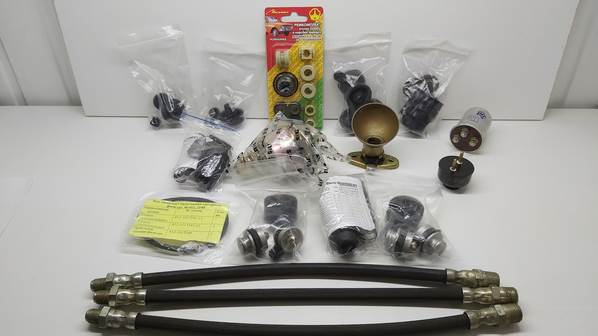

Всем Привет!) Прошло уже больше двух недель с того момента как я стал счастливым обладателем "Огонька". И за это время у меня на полную мощь включился режим "Советского хомяка"- стал потихоньку обрастать полезностями к сезону, первоочередно стал заказывать всё для ТО и возвращения Ижика в эксплуатацию . Напомню что самое масштабное, из того, что надо сделать это разобраться с тормозами, чтобы весной поехать в ГАИ своим ходом) Ну и также обслужить двигатель не смотря на малый пробег судя по всему не сказать что за ним очень хорошо ухаживали, но ничего, теперь он в надёжных и любящих, ( но может быть не в самых опытных руках), поэтому всю химию, и расходники приобретаю по совету человека который занимается москвичами большую часть своей жизни и проехал на них очень много км) ну а дальше будет накапливаться уже мой личный опыт)

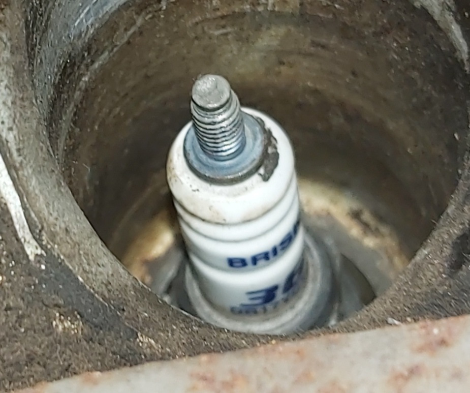

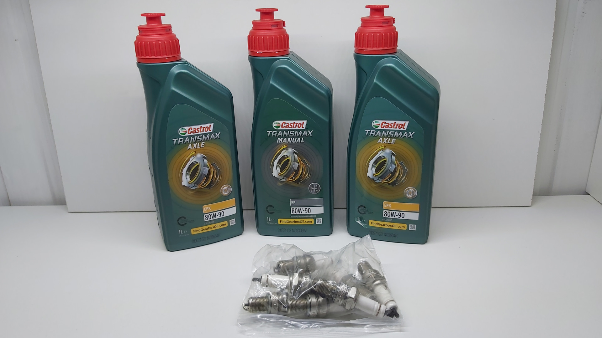

Долго читал про современные аналоги в плане свечей — миллион мнений, проблем, так что опять же по совету знакомого решил попробовать А20Д
В следующей части статьи покажу масло для двигателя и все фильтрики, ну и ещё что приедет к тому моменту
А пока едем дальше:
Трёх контактное реле поворотников, установленное на машине либо замерзло и сначало совсем не подавало признаков жизни, после постукивания, потряхивания, шевеления, работать начало но в режиме сонной мухи проснувшейся весной между деревянных рам. поэтому тоже взял

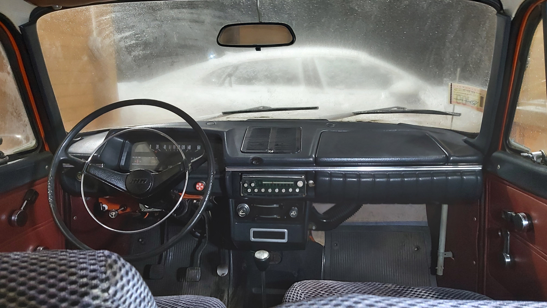

Руль начал покрываться буграми, можно конечно закатать в оплётку но не очень бы хотелось, руль в идеале пока найти не удалось, буду искать, а торпеда в идеале, но в самом центре была расплавлена забытой переноской., пока так, в следующей статье продолжу рассказа про химию которая должна приехать, и некоторые другие запчасти.

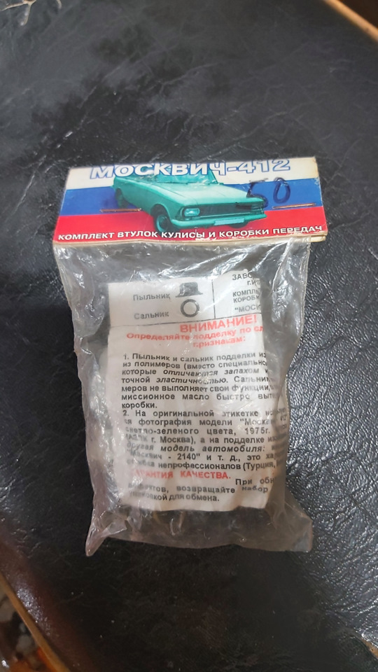

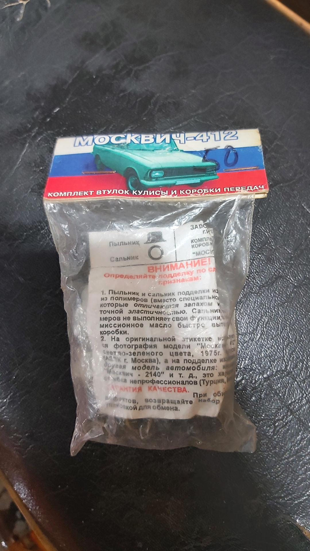

Рем комплект для кулисы и тяг кпп что на фото — полное г… Нестоит даже пробовать ставить.
В багажнике ещё вот такой нашёл
Для тяг хороший вариант

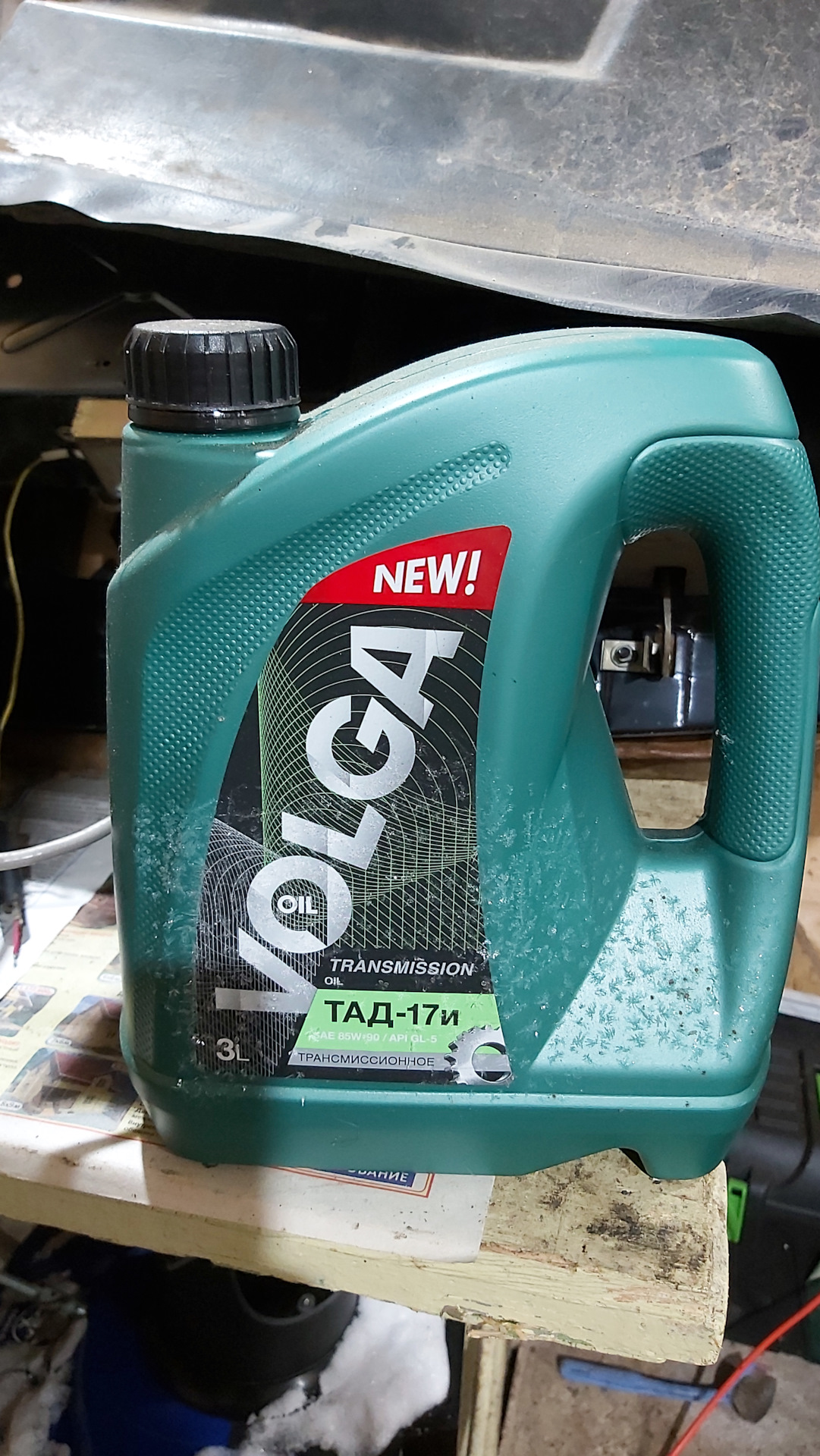

Коробка от такого масла загнётся!) И мотор поперхнется новыми свечками!)

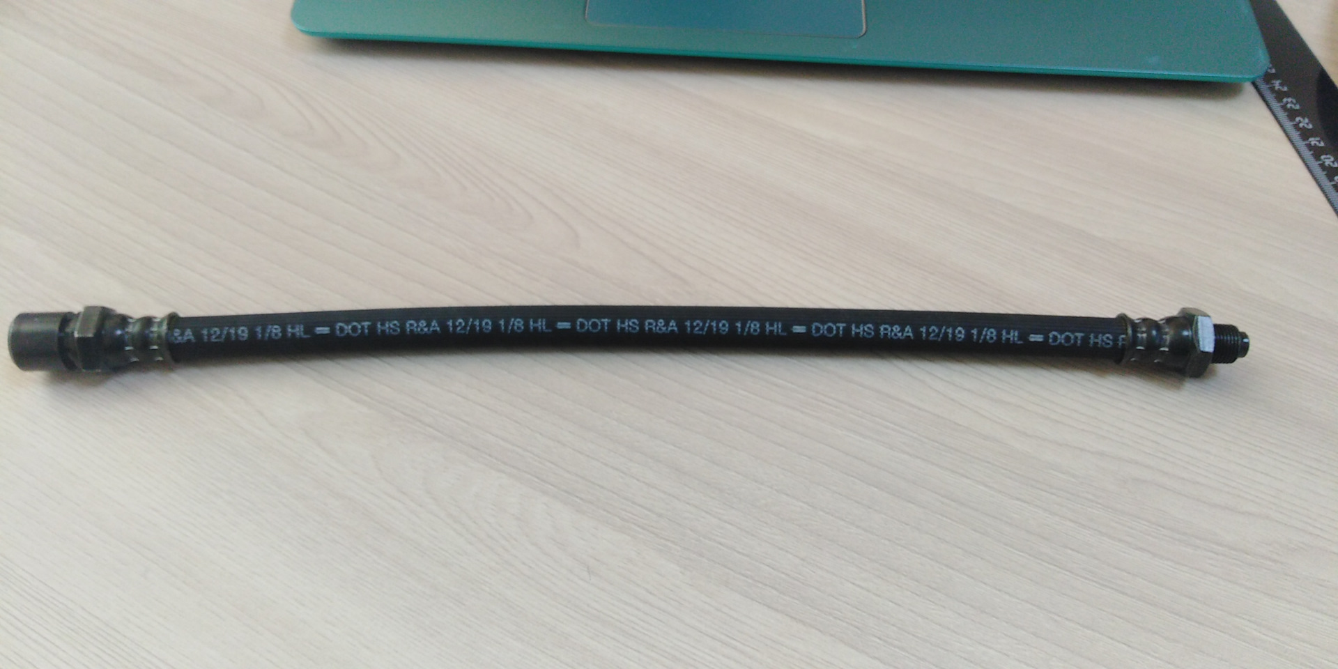

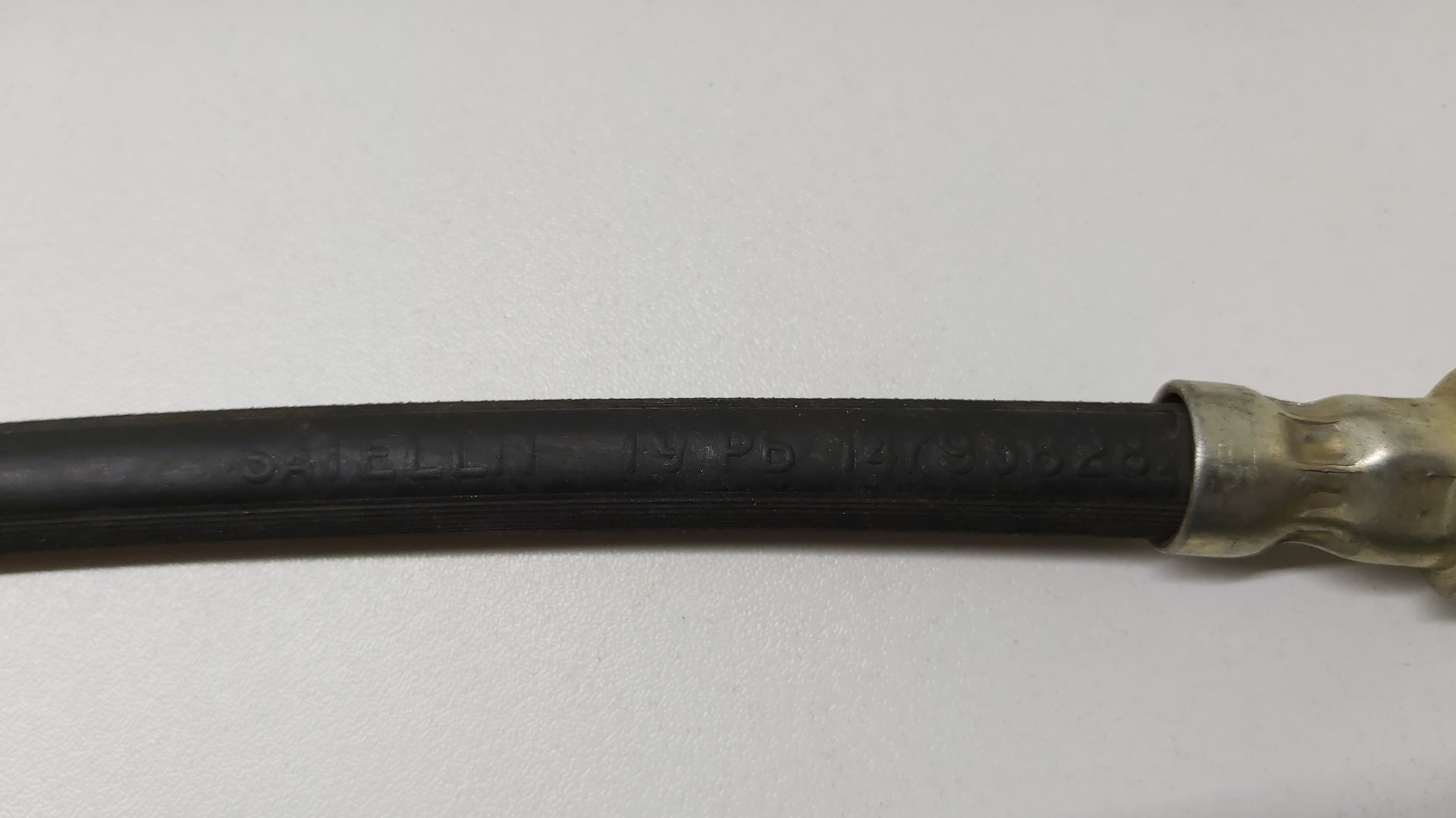

На шлангах есть хоть какая то маркировка производителя?
Ну это чтобы не "повезло" как мне)
www.drive2.ru/l/606938116187505098/
Ну вот нрвые которые в статье, купил на заз газ ваз у них вот
Длина около 330мм я так понял у твоих шлангов, все 3 одинаковые?
Да одинаковые
Если длина как я написал, то похоже я знаю импортный вариант замены
На них написано satellit ТУРБ 14793628.001-99 тип 1 3.0х11.0 р-14.7 мпа, а длина у них 355 мм примерно

А какие? Я бы конечно хотел поставить получше, с тормозами всётаки не шутят
Я себе на Волгу поставил комплект от иномарки, встаёт с небольшими переделками шланга. Такой длины как у тебя на сцепление хотел поставить.

Вот, шланг подходит от корейских грузовиков

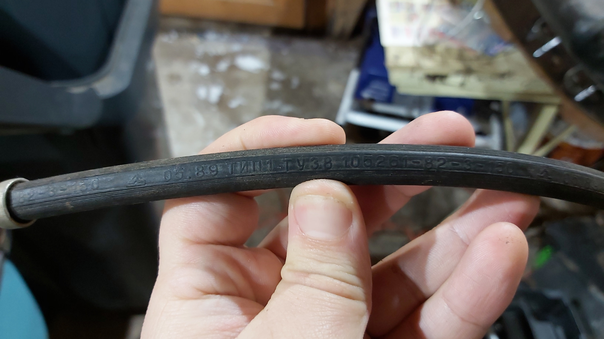

А в москвиче нашёл 2 таких
89год, ретро)

Шланги подходят от УАЗа
Эхх, увидел салон — прям лет на 45 назад во времени отбросило в памяти. Как обратно в детстве побывал.
По свечам — на своем УЗАМе всею его жизнь отъездил на BRISK L17Y, правда у меня УЗАМ был 3313 под 80й бензин.
Главное в салоне еще присутствует этот специфический москвичёвский запах) ну меня сейчас тоже судя по всему бриск стоят
У меня в 41 м тоже запах, как не боролся откуда то видимо тянет бензином, выхлопом и тд. Когда привыкаешь — божественная вонь. а когда отвыкаешь на иномарке — как то потом уже не в жилу
Мне пока после современного авто прям по кайфу запах этот) но надо признаться лично мне запах газ 21 нравился больше)
