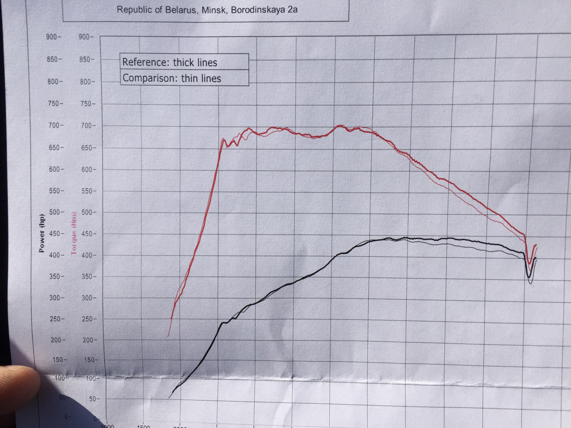

Весь 2021 год был очень загружен, поэтому для доработки мотора пока не хватает времени. В течение года вы интересовались результатом замера мощности.

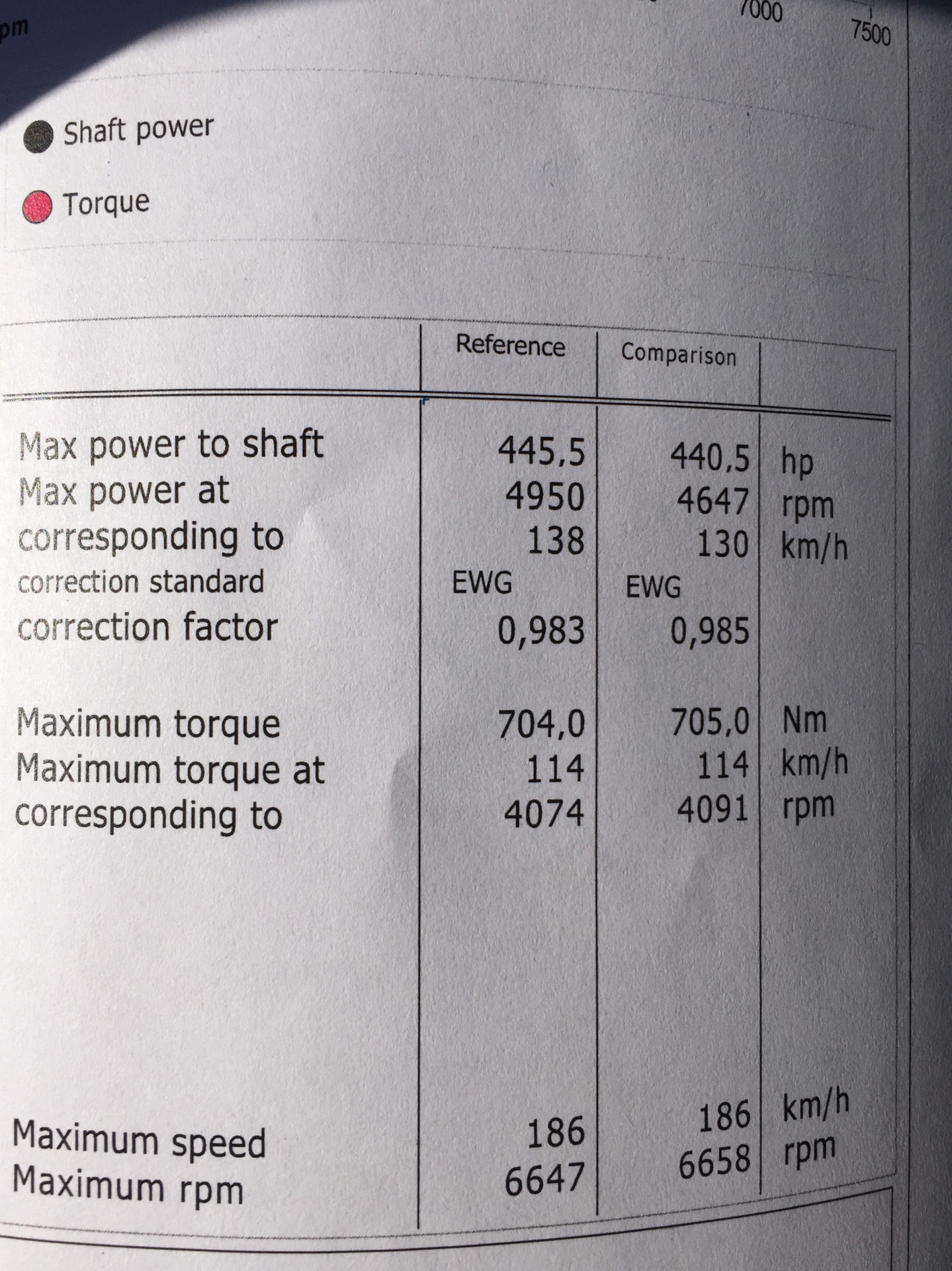

Выкладываю результат замера XB3S на стенде сразу после установки swap от Alpina на их заводской прошивке.
Звук сложно оценить, т.к. стенд сильно шумит на фоне. Выхлоп получился громкий и привлек отдельное внимание при прохождении ТО. Сотрудники линии с предвкушением расчехляли свой прибор для замера уровня звука, но все уложилось в нормы, в том числе CO2.

700 Нм — это много для "стокового" мотора. Предположу, что 100-200 может быть 8с или меньше.

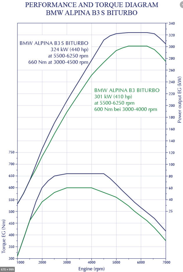

Я думаю, что завод Alpina уже выжал много из N55, но в планах сделать тонкую настройку и ещё поднять мощность. По графику от производителя видно, что их задачей было как можно быстрее отдать водителю максимальный момент и далее держать его ровно. Запас в охлаждении я сделал, две турбины имеют сейчас хороший запас, метанол поможет охладить и поднять октановое. Хотелось бы еще +20%;)
Замеры буду делать уже после настройки с метанолом.
