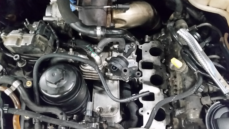

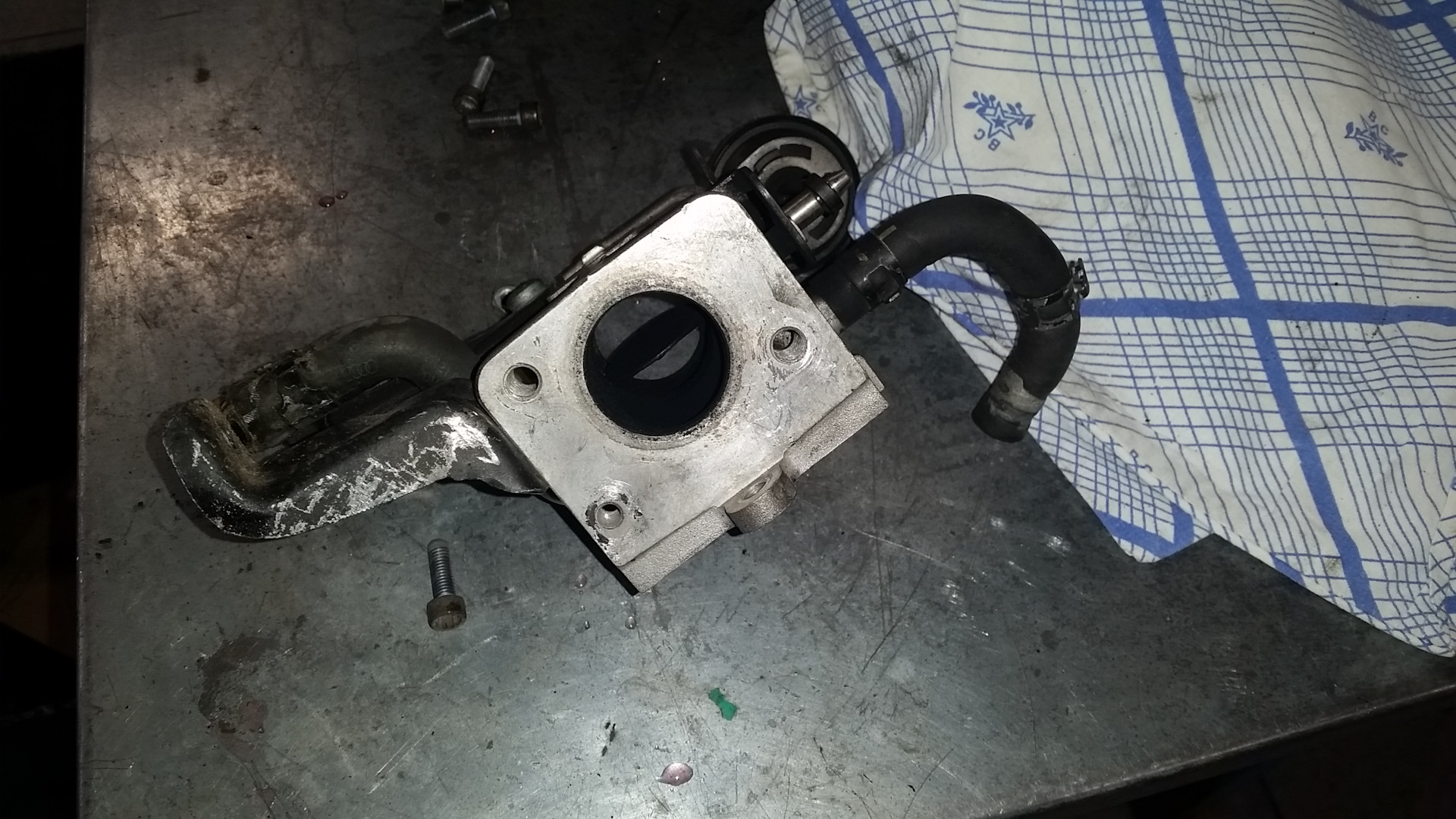

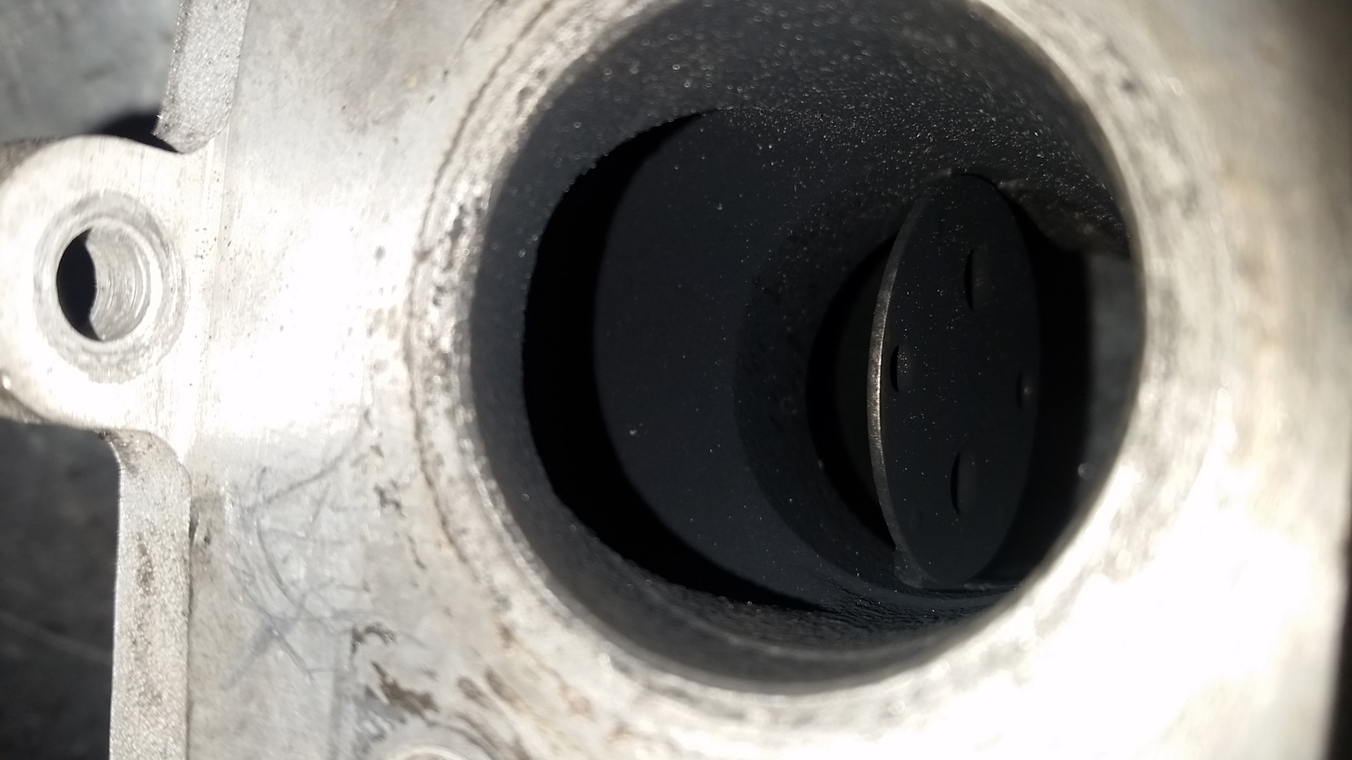

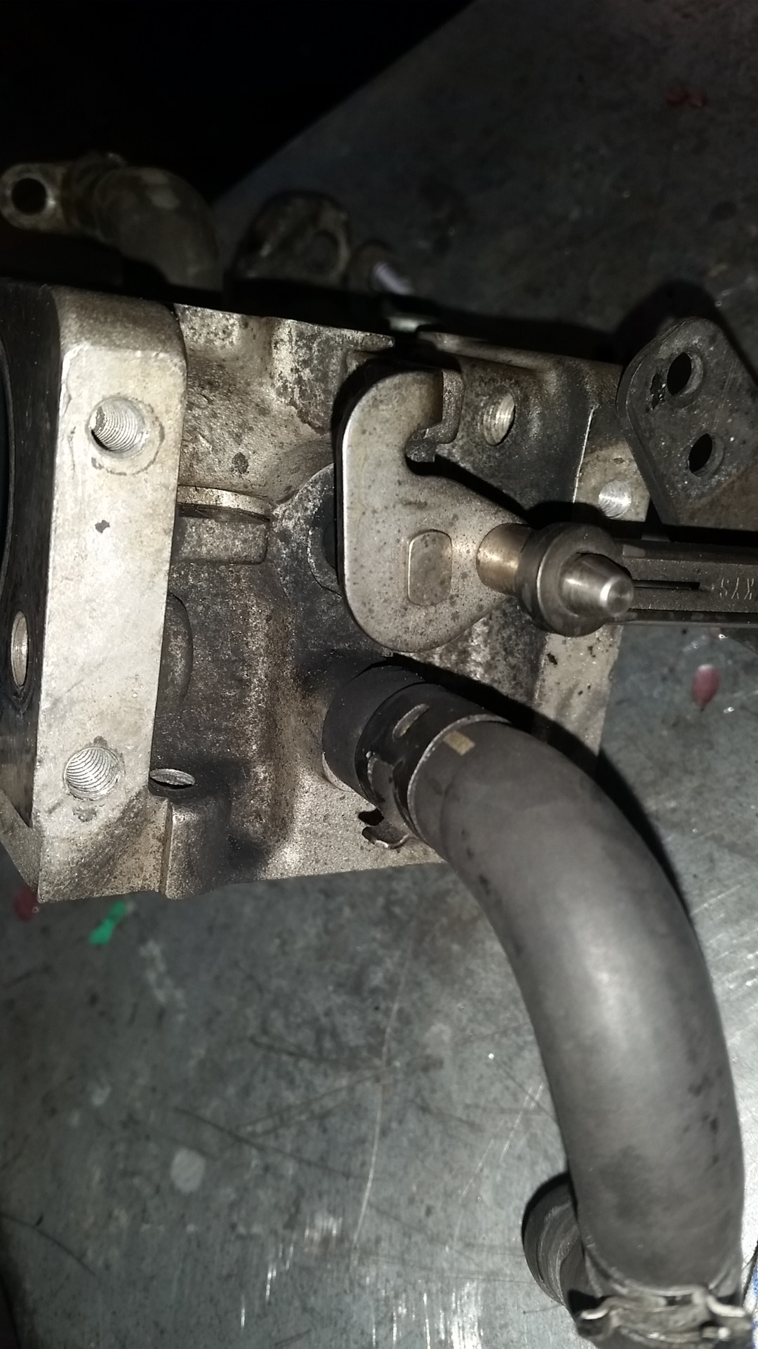

Во время очередного визита на сервис мастер, делая контрольный осмотр мотора, обратил мое внимание на наличие сажи на заслонке ЕГР, что говорило об износе оси этой заслонки.

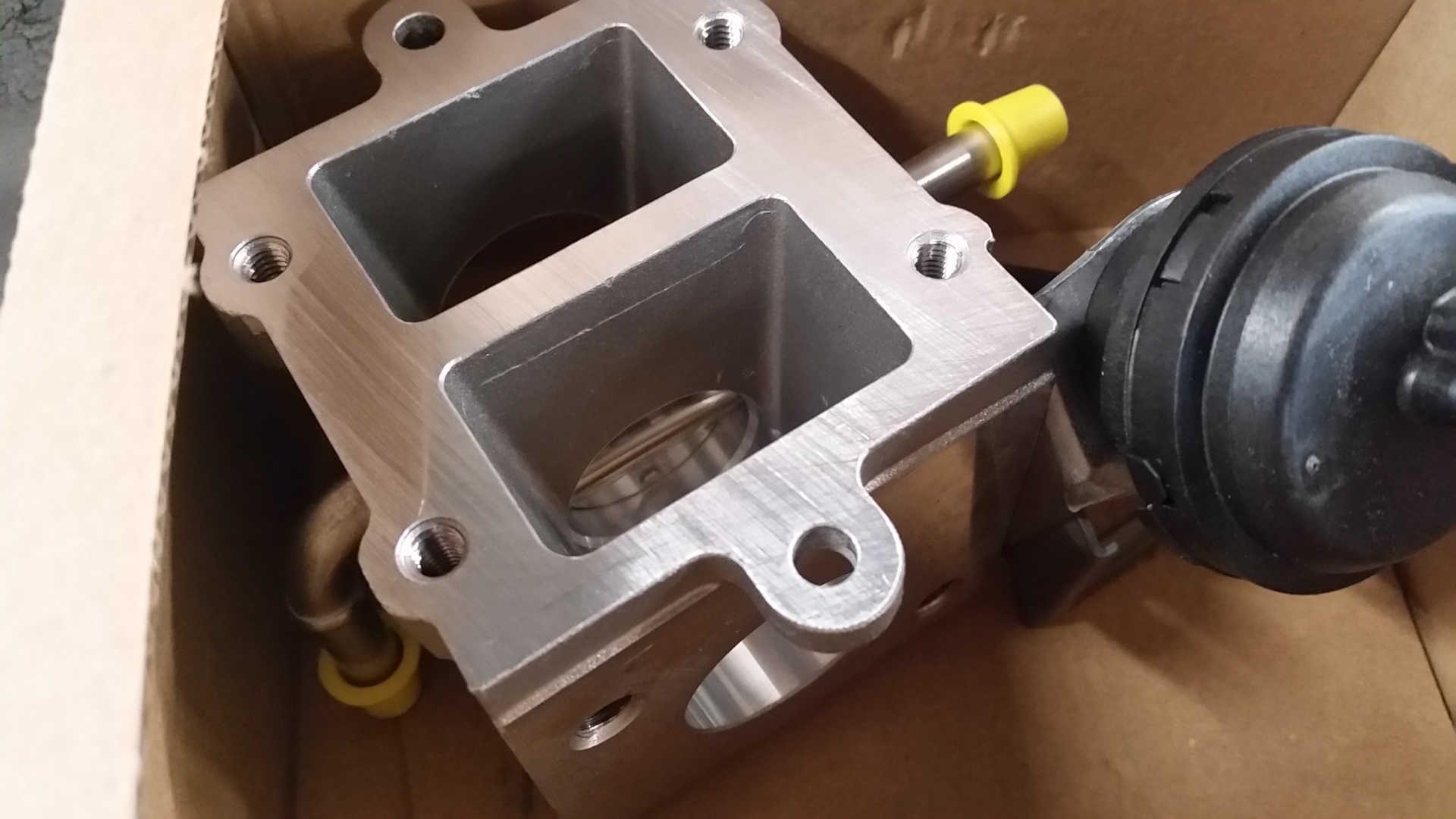

Поменял на новую (059131063D). Заслонка на месте, никуда не улетела (вообще, хз, как она у кого-то улетает — там и намеков нет, прикручена и прихвачена, может модификации разные? — в общем, крепко там все, вот ось люфтит знатно по сравнению с новой).

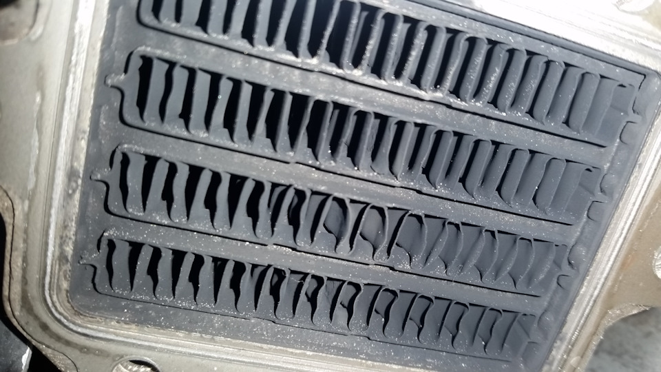

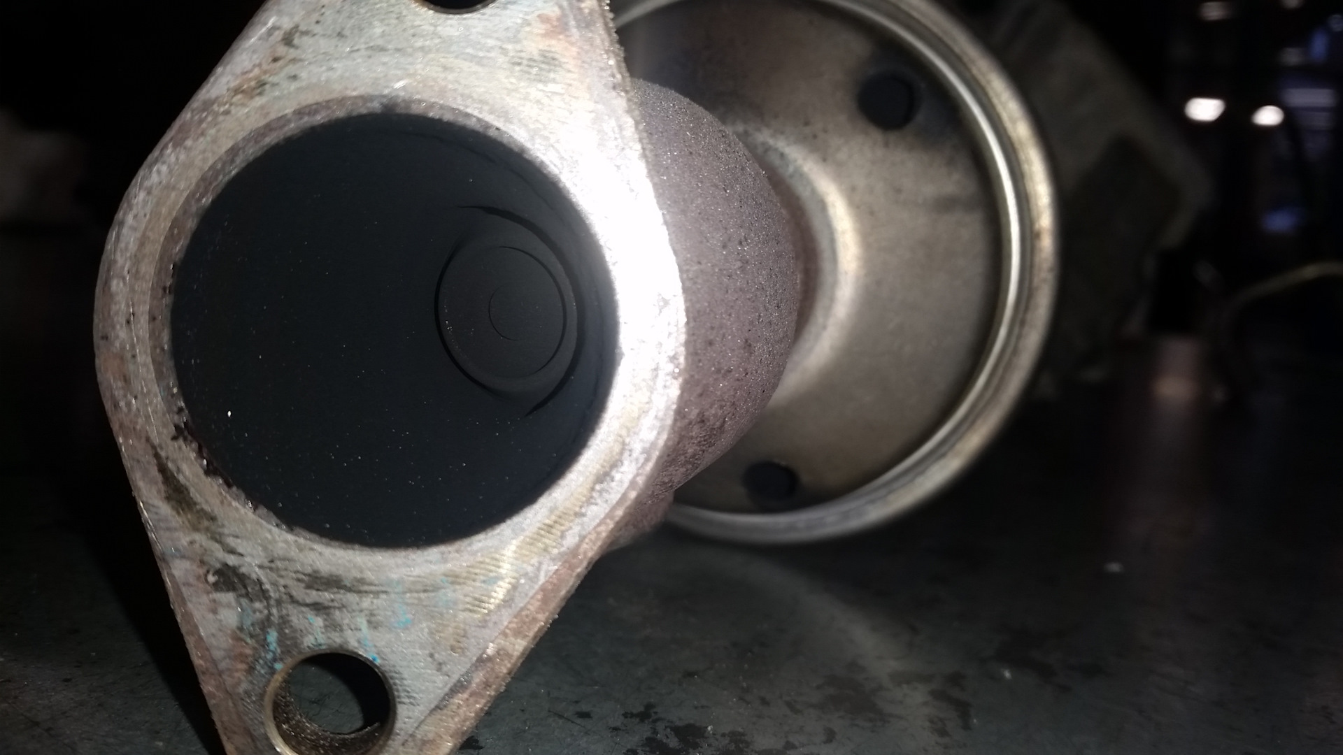

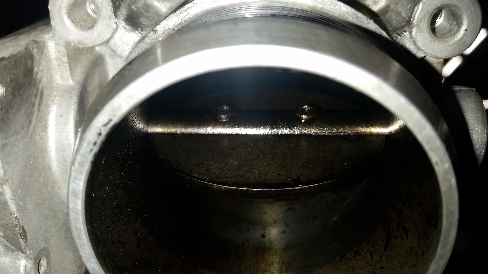

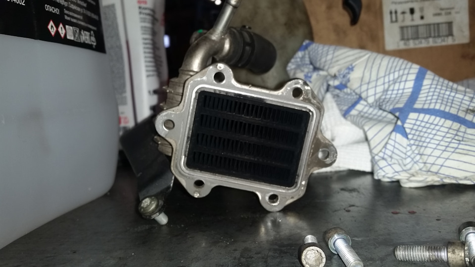

По егру — все чистенько, нагара нет — налет сажи только (на фотках, правда, стремновато выглядит).
Что удивительно, на клапанах я наблюдал нагар, сейчас заглянул — чисто, видимо, аццкая химоза ликвимолевская все прочистила таки.

так наличие сажи на клапане ЕГР говорит о износе заслонки? или снимали заслонку ЕГР (блок с заслонкой) и решили что надо менять ее. просто есть мысли сделать ревизию и поменять ее, интересно как это все проанализировать компом или эндоском заглянуть? пробег уже 407к
У меня износилась ось (или втулка оси) заслонки — пропускать начала наружу (на пятом фото видно сажу). Сама заслонка прочно держалась, можно было ездить еще и ездить. Страшилок поначитался про улетающие заслонки, решил поменять.
про это фото речь? т.е. можно ценить и у себя и задуматься о состоянии

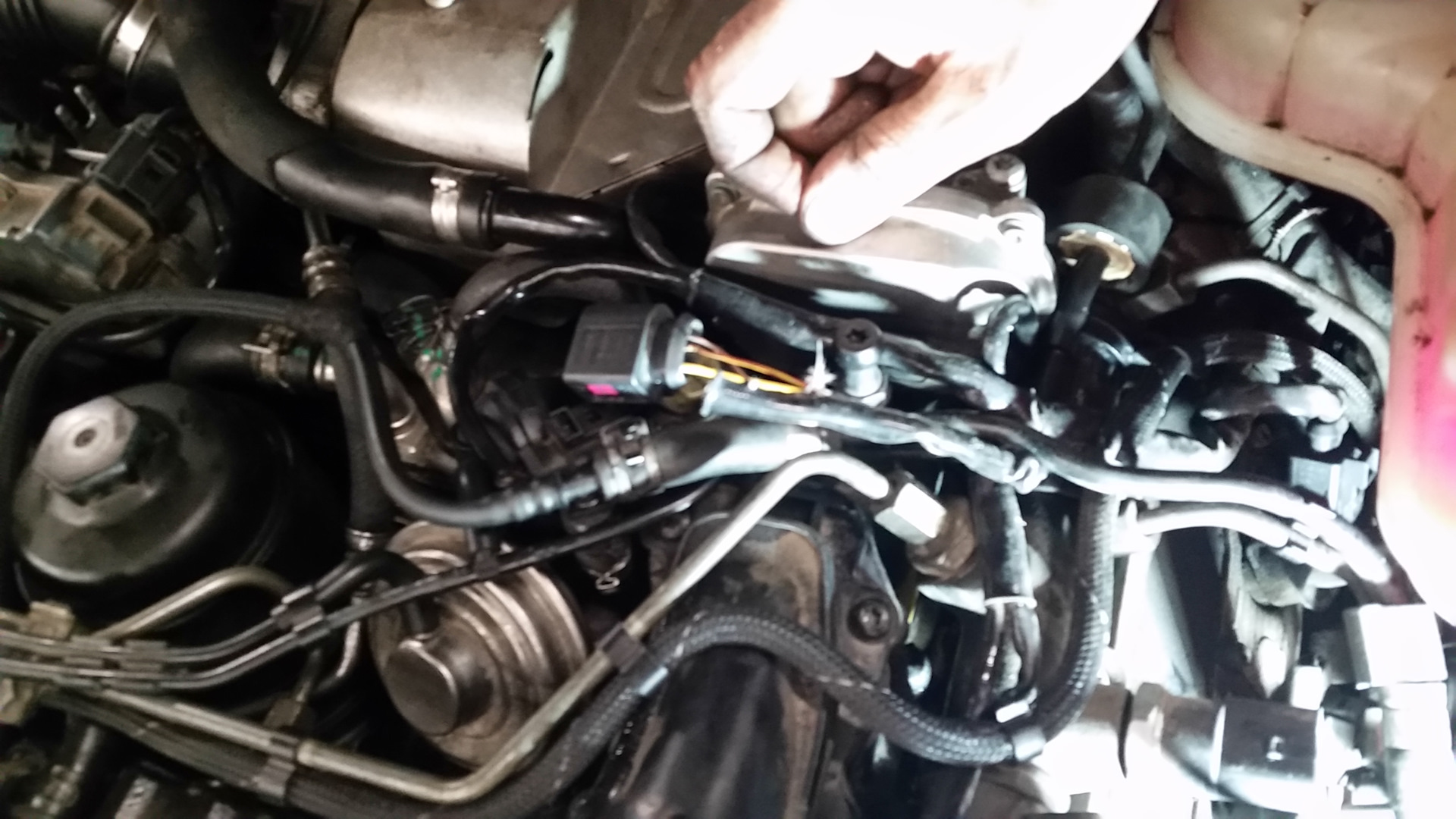

Да, это. Можно оценить только состояние оси или втулки, где она вращается. Улетит или нет заслонка — хз. В моем случае все крепко там. Ось только люфтила.
а люфт можно оценить этим рычаго что на фото выше? так?
Да, просто шевелишь его и все.
спасибо!
