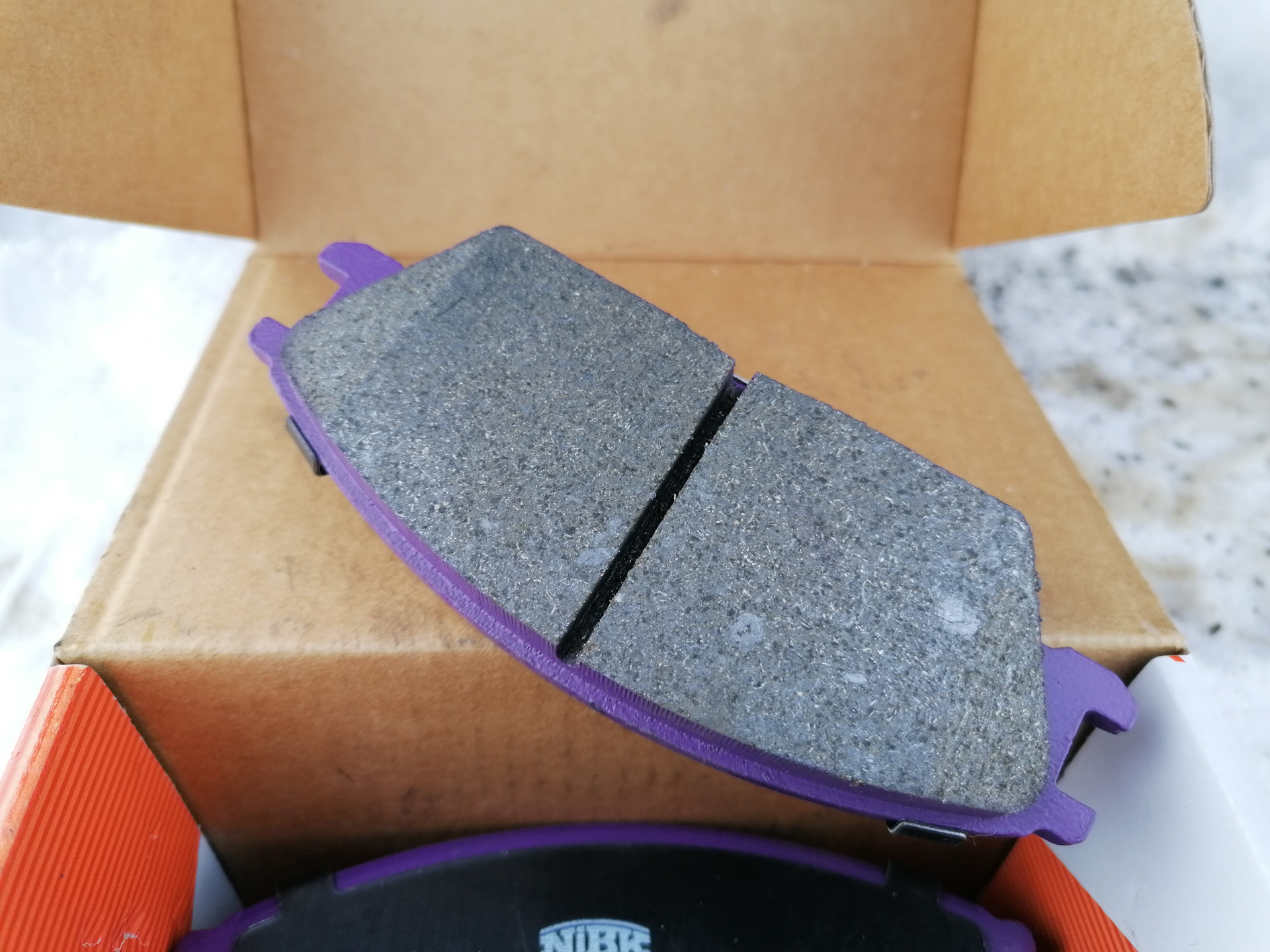

И так, получил я через несколько дней уже передние и задние тормозные колодки NiBK. Первым делом решил заменить на передней оси:
Для очистки тормозных компонентов давно лежит купленный очиститель тормозных дисков Lavr. Артикул — LN3516. Он не только очищает но и обезжиривает детали после. Кстати, хорошо очищает даже такие сложные загрязнения как на направляющих колодок. Брал сразу большой объем, так как частенько пользуюсь такой автохимией. Да и так дешевле.
И так, передние тормозные колодки:
Также и с другой стороны. Переходим к замене задних колодок:

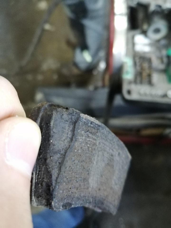

При установке задних колодок я как обычно закрутил по часовой стрелке поршень. Но так и не смог накинуть обратно суппорт… Почему же?
1) Толщина колодок с противоскрипными пластинами оказалась немного больше. Хотя и поршень был "утоплен" в суппорт. Снял пластины, пришлось, но накинуть суппорт все равно не получилось. Что опять не так?
2) На прошлых тормозных колодках AKNUK не было центральной выпирающей "пимпочки", которая держит противоскрипную пластину:
А на NiBK она есть:
Она мешает установке, поршень просто упирается в эту "пимпочку"… Пришлось мне удалять ее на месте же:
Только после этого у меня получилось установить суппорт на место, и то без противоскрипных пластин(
Но! Этого совершенно не обязательно было делать. Просто надо было довернуть поршень чуточку, в паз, где бы эта "пимпочка" и "скрылась"… Я то думал, что поршень двигается при использовании ручника, на тот момент. И после установки "кастрацией" я даже нашел аккаунт компании NiBK в этом сообществе и написал им об этой проблеме. Они же, в свою очередь, очень быстро "влились" в ситуацию. Ответили мне, что и на оригинальных колодках имеется такой выступ, что просто надо правильно позиционировать поршень относительно выступа.
А далее, самостоятельно поизучав тему, я понял, что поршень то сам не вращается при нажатии на тормоз или при поднятом ручнике, вращается резьбовой шток внутри и давит поршень…

Да, на Актионе их использовал. Половину даже не сточил и снял. Скрипят, как дешёвая подделка. Очень жесткие. В БЖ есть о них.
С такой установкой, ещё и допиливать нужно, однозначный фонарь, а не колодки. Пластины лучше никаким г не мазать, как и тормозной диск такими смазками особенно. Лучше уж отполировать тормозной диск, ступицу, колесо в месте крепления, ну и конечно смазать направляющие суппорта и тормозной цилиндр под пыльником и сам пыльник. Остальная проделанная работа бесполезна.
Не нужно допиливать, пишу же, что вина моя.
Извините, вроде бы читал, может не дочитал внимательно. А в чем вина в двух словах, чтоб сначала не читать. Спасибо
Надо было довернуть поршень относительно этого выступа и все(
Ах вон оно, что, не до конца усадил? Теперь понятно. Ждем отчет тогда о качестве торможения.
Усадил поршень до конца, но не довернул получается. А выступ мешал установке, вот я его и спилил по незнанию. Но ничего, буду знать)
