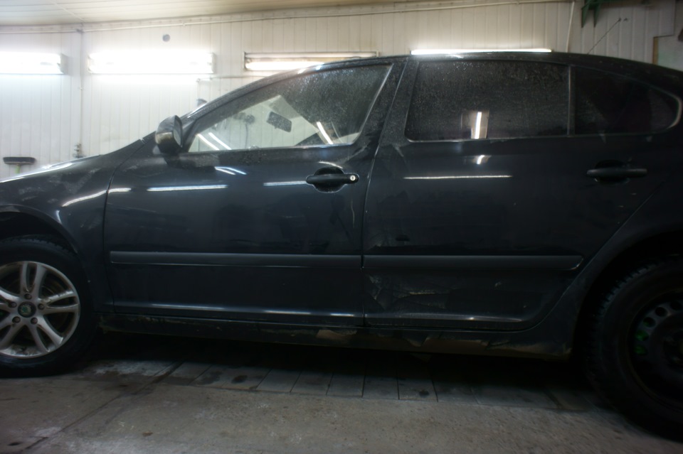

приклеил молдинги. Теперь стала похожа на Октавию. А то раньше была как кошка лысая- вроде бы кошка. но, блин, противная:)

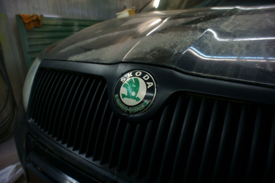

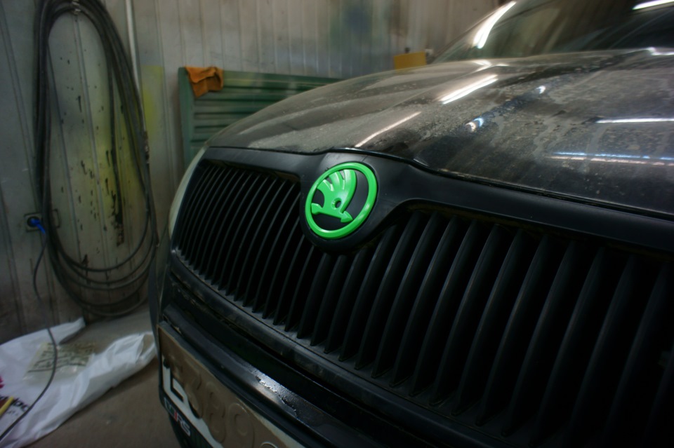

Сутки травил хром с эмблемы, затем зашкурил наждачкой на 1200, и покрасил флюоресцентной зелёной краской.
Испанская, монтана колор 94:)

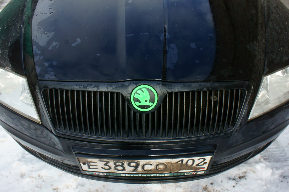

сверху залакировал, чтобы мылась легко(краска матовая)
смотрится машина, теперь как мой телефон:)
