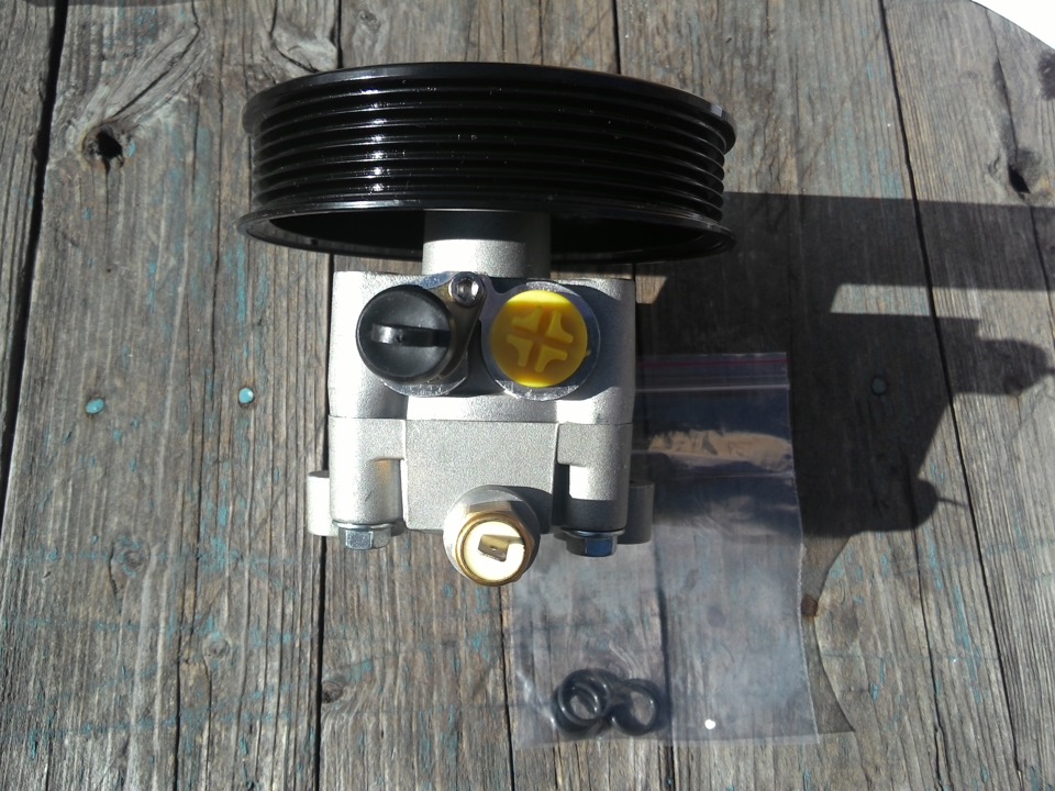

Уважаемый читатели моего БЖ! Помните историю про деньги выброшенные на ветер? Чудо не произошло. Пришел на днях новый кЕтайский насос ГУР из США. При покупке рассматривалось несколько вариантов.
1. Ремонт — снять отправить в Москву;
2. Cardon — восстановленный;
3. Восстановленный из оригинала с Али;
4. Новый с ebay;
5. Новый не оригинал;
6. БУ — кот в мешке.
Цена примерно одинаковая, ну за исключением нового с ebay. Переплачивать за новый оригинал не стал, т. к. низкий рейтинг продавца, как-то не внушал доверия.
Итак, выбор пал на вариант № 5.
В комплекте идут резиновые колечки. Сделан аккуратно, на вопрос продавцу новый или нет, получен нижеследующий ответ:
Hi,
New
Thanks
RT
— trueblueautoparts
При продажах более 58300 продавец держит рейтинг 99.7%, кто знает тот поймет.
В результате осмотра установлено, что вращение шкива плавное, приятное, но присутствует небольшой осевой люфт. Как будет работать и будет ли вообще этот агрегат я не знаю, в любом случае напишу как есть.

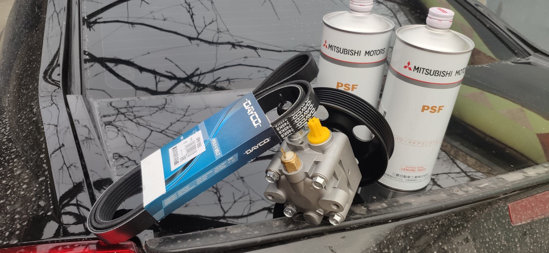

Насос встал как родной! Ремень + PSF. Руль одним пальчиком крутится, не воет не скулит! Всё работает!
Есть вердикт? Как работает? Завтра ставить буду такой же. Очень интересно!
Нет. Не стал работать. У него боковые пластины статора из алюминия. Собирал насос из него и родного.
Надо было просто статор и ротор купить отдельно. и Денег в 3 раза меньше…
