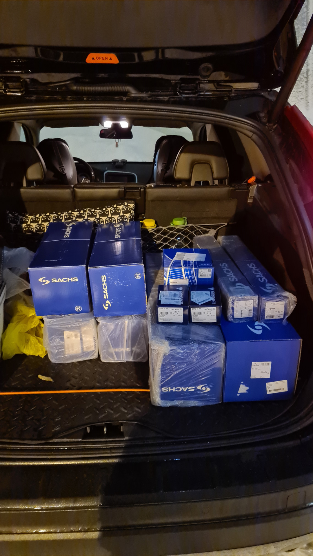

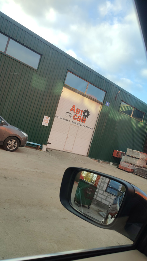

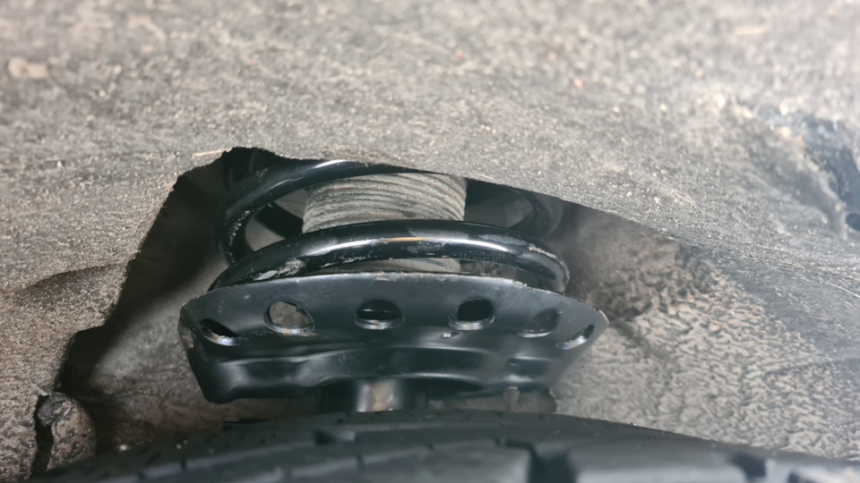

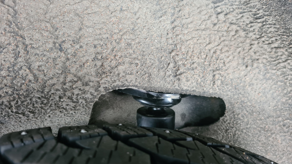

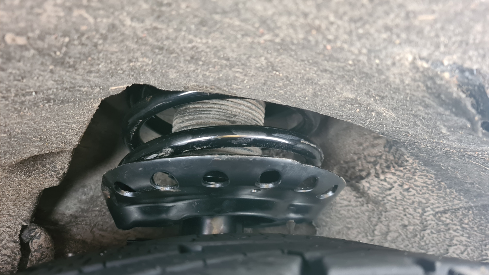

Во время последнего посещения СТО был приговорён передний правый амортизатор, рекомендовали заменить, течёт. Рекомендуется — меняю. Менять решил и перед и зад, чтобы не ездить и не лазать по несколько раз. По ощущениям задок уже тоже был не в лучшем состоянии, по виду так же не сильно свежее. Купил стойки, пружины, опоры, подшипники, как обычно оставил машину, на следующий день забрал. По прибытию обнаружил, что все стояло родное, значит купил не зря. При осмотре обнаружил рваный передний правый локер, буду искать на замену.
Машинка приободрилась, поднялась и готова к дальнейшей эксплуатации.
По запчастям вышло:
1. Амортизаторы передние лево/право: Sachs 317671/317672 — 5077+5548=10625
2. Пружины Sachs 993743 4049x2=8098
3. Подшипники SKF VKD35036T -1470
4. Амортизаторы задние Sachs 314722 -5487x2=10974
5. Опора задних амортизаторов Sachs 3176501 — 950x2=1900
6. Пружины задние Sachs 994812 — 2683х2=5366
Запчасти 38433
По работе замена + развал — 10440
Итого 48873

Добрый день подскажите пожалуйста, есть ли разница в клиренсе? После установки задних пружин? Советуете к покупке данного производителя?
Разница была между новыми и старыми. За почти два года не просели. Рекомендую однозначно.

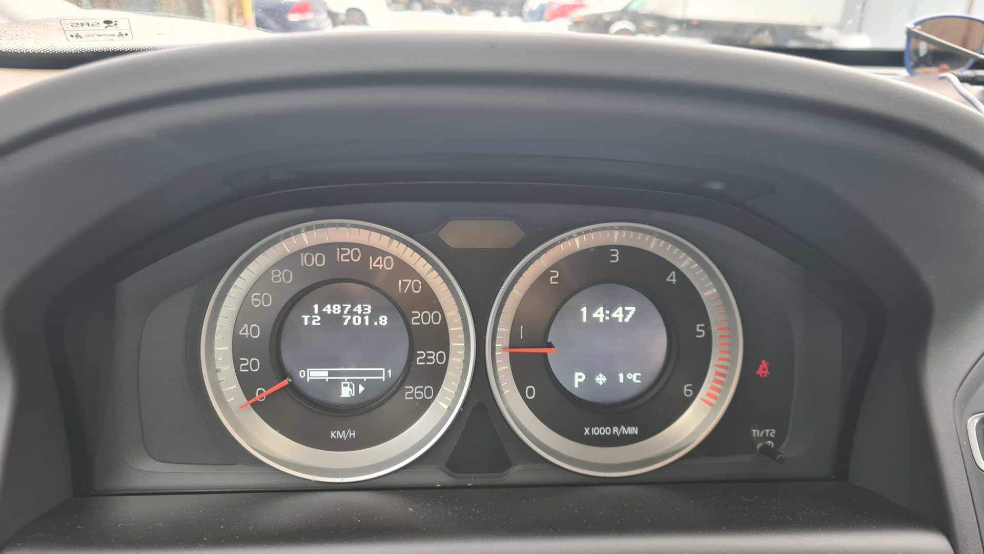

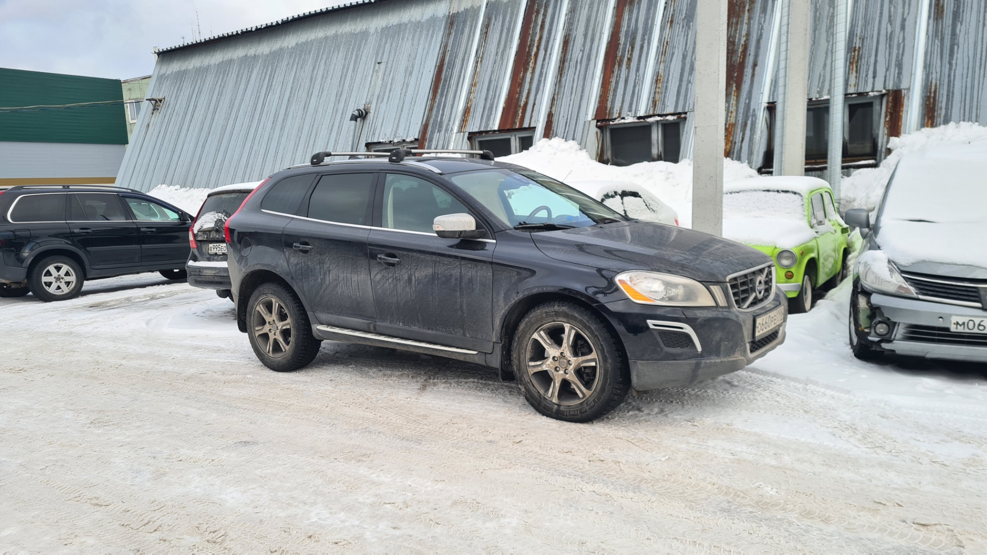

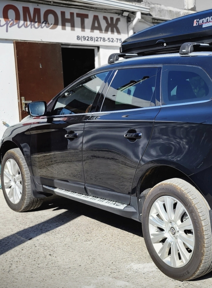

Вот перед самой продажей. Проехал более 50 ткм.
Да мои уже подсели))) судя по фото. Заказал комплект перед зад.

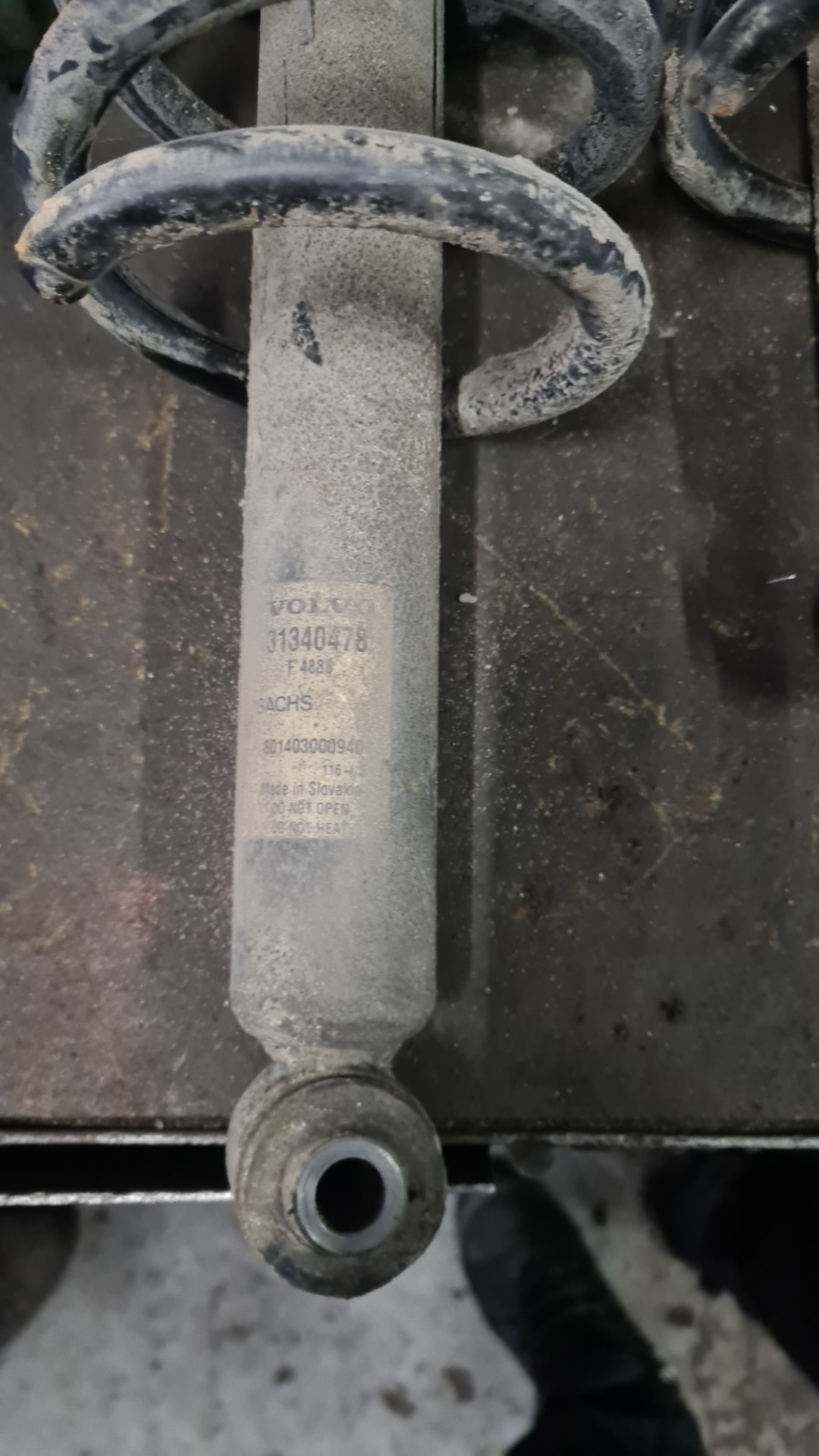

Чем обусловлена замена пружин? Высота амортизаторов отличается?
Внутренне чутье подсказывало, что стоит все родное, за почти 10 лет они по-любому просели.
Амортизаторы идентичны оригинальным.
